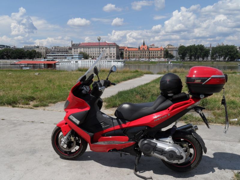

#87 Príspevok od užívateľa duky5 » St Jún 22, 2011 10:08 am
takze nexik ma 28 000 km a mam na nom prvu zavadu. po odstaveni skutra som si pod nim na druhy den nasiel 2 male mlacky. jednu pod hlavnym spodnym plastom s odvodom dazdovej vody a druhu pod lavou prednou vidlou. mlacka bola mastna voda. tipoval som na brzdovu kvapalinu, ale hladina bola OK, dalsia moznost chladiaca kvapalina, ale tam mi hladina neklesla, ale vzhladom na mlacky to musela byt ona.
unik bol aj za jazdy, mal som mokry a mastny predny blatnik, bal som sa vacsej zavady, tak to trebalo riesit...nechcel som ostat niekde pri kalte kuchl s vytecenym chladicom...
ukazka mastnoty
Obrázok
mal som podozrenie na uvolnene tesnenie na chladici (poskodenie chladica som si radsej ani nepredstavoval), kedze su 4 hadice, potreboval som sa dostat k celemu chladicu a hladat unik....
nexika trebalo odstrojit viac ako je prijemne...
Obrázok
nakoniec ako vysvytlo, vsetky tesnenia su ok. kvapalina unikala od uzaveru/nalievacieho otvoru....bolo posunute tesnenie a zle nasrobovany uzaver (ako som si vydychol, ze to bola iba takato blbost)
Obrázok
trosku sme utesnili vrchnak a zda sa ze je vsetko OK, dnes pod nexikom malcka uz nie je :)
odplastovat skuter bol porod, ale dat naspat vsetky tie plasty bola uplna katastrofa. sice som si co to pofotil, aj tak som mal niekedy problem urcit kam ktory srob ma ist....celkovy cas roboty - 10 hodin aj s plastami.....skusenost na nezaplatenie :)
kedze som mal nexika vykuchaneho, vyuzil som to aj na kontrolu kabelaze a kontaktov (kedze nexik je 4 roky vystaveny nepriazni pocasia, mal som malu dusicku). taliani ma ale totalne ohurili. kabelaz je vedena a izolovana precizne ako na nejakej nemeckej motorke...kontakty s cokoladami co sa pripajaju na pristrojovku su este poistene specialnymi gumovymi "navlekmi", takze voda nema ziadnu sancu. z toho dovodu boli vsetky kontakty bez oxidacie, takze som nakoniec Kontox ani nepouzil. za toto maju u mna taliani 1* :)
jazdim za Obrázok, dlhodoby priemer za cca 50 000 km
moje vylety na http://www.motoduky.blogspot.com

#98 Príspevok od užívateľa duky5 » St Júl 13, 2011 10:06 pm
Tak Nexík je doma zo servisu. Po skúšobnej jazde sa zdá byť všetko ok. Vydlica suchá, tak dúfam že to už bude v poriadku ďalšie tisícky km. :)
Vraj som mal na vydli drobnú ryhu, ktorá postupne doničila to tesnenie. Takže to nejako zaleštili a malo by to byť ako nové.
Platil som 86e
