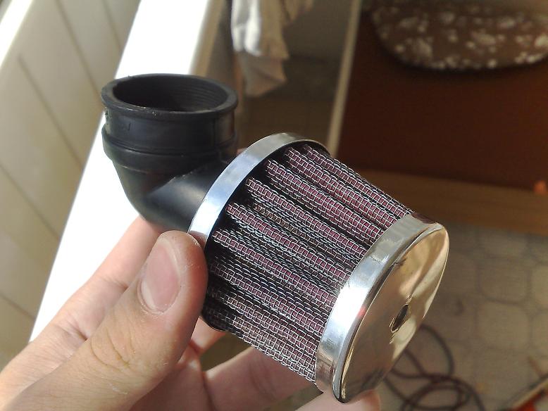

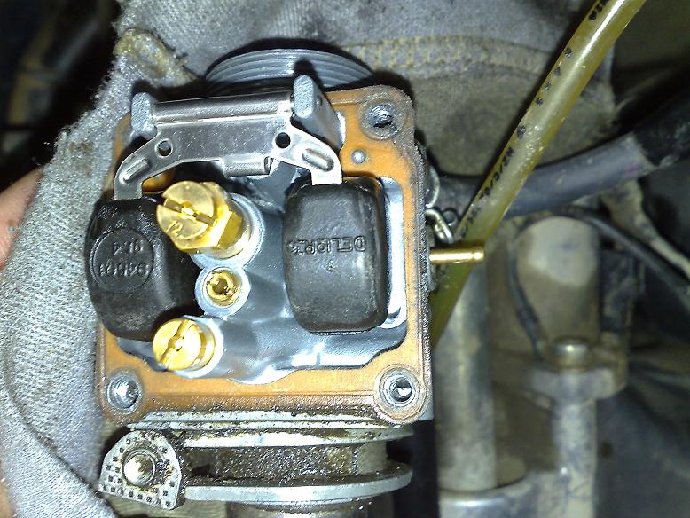

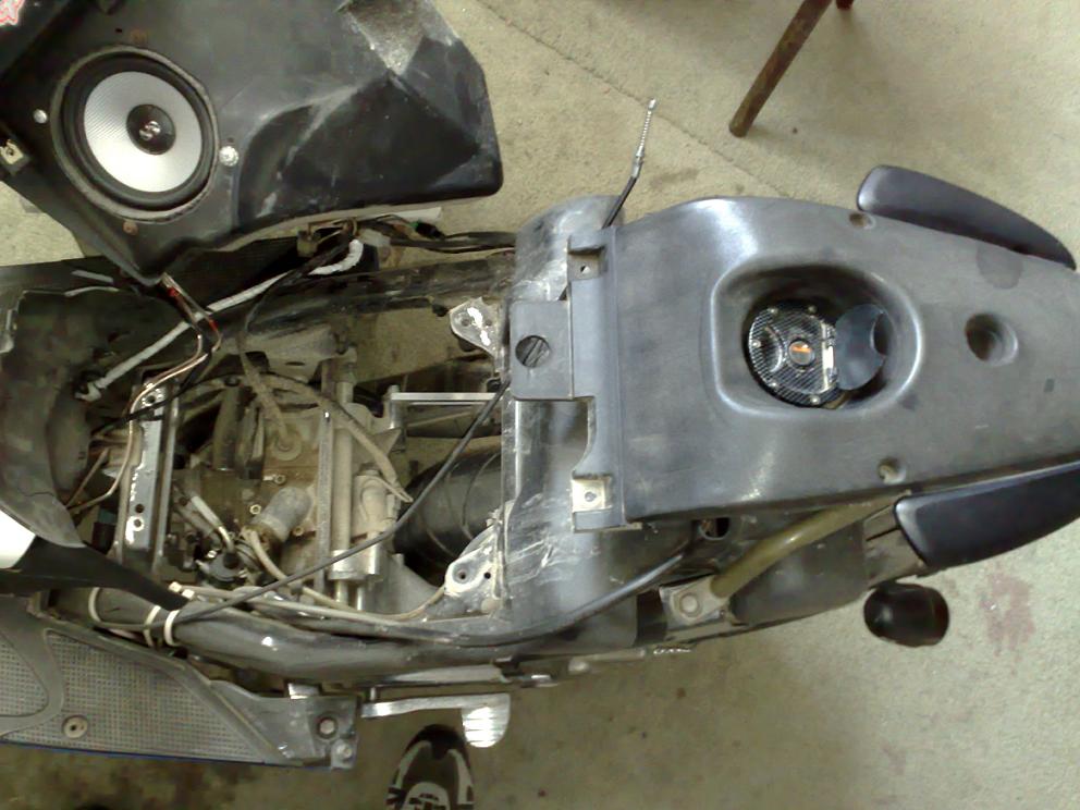

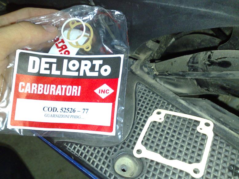

Novinka
..vcera konecne kus casu, tak som opravil plačúci karburátor
, rozobral plasty, dal dole karb, vaničku, vyčistil, prevrtal nove zavity, nasiel spravne sroby, hodil nove tesnenie, pozakladal, poskrucal a rozdiel ?
Je urcite cititelny , .. neviem ako je to mozne, ale rozbehy ovela plynulejsie, na plyn sa len skaredo pozriem a odozva okamzita
, takze spokojnost, ale hlavne ... uz "neteciem"
PS: + vycisteny open filter
