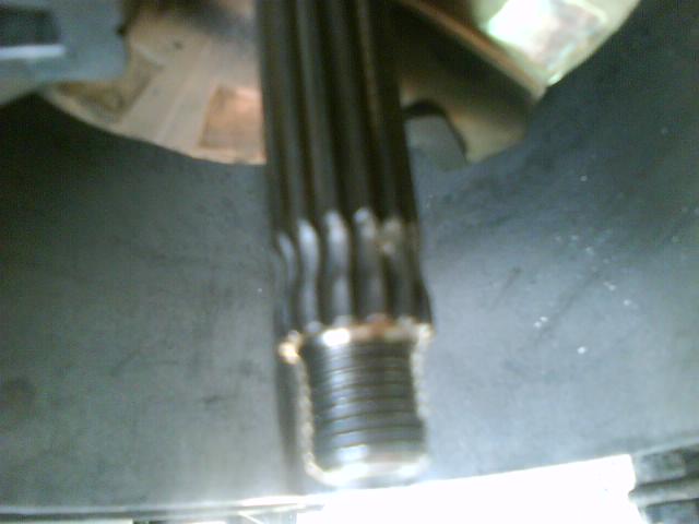

A zasa raz problem s mojou majesty, :cry: neviem ako ale po výmene vodítok a najazdený cca 1000 km bolo počut od varia vrčanie a skuter nešiel viac ako 40, rozobral som to a naskitol sa mi strasne pohlad polremnica uplne ohlodana variator skrivený a najhoršie, ta ozubena tička čo ide s kluky cela krivá,( prikladam aj foto) a moja otazka je čo teraz ? variator musím kupit novy cely to viem ale čo s tou tičkou s kuluky? treba kupit celu kluku ked len ta tička je ohnuta? lebo zadretu kluku mam za par šupou ale nova víde na viac ako 260€ :( Jeden znamy mi spomínal že sa to da nalisovať s tej zadretej kluky je to možne ako sa to da urobit? A jedna podotazočka variator mam cely dole aj s remenom a možem naštartovat motor bez neho neposerem to ešte viac,chcem len na volnobeh aby som vedel či aj ten neutrpel dake poškodenie? dik za odpovede

chlape dosť nepríjemné :o , no to bude na novú kluku alebo zohanť zadretú rozlisovať obi dve a z tej zadretej lavý zotrvačník aj s týmto tisíchranom prelisovať na tvoju ale potom to treba dať vyvážiť !, čo sa týka štartovania nemalo by sa predsta nič stať motor máš kompletný len nemáš jak preniesť výkon veľa štastia :beer: prikladám toto http://forum.scooter-tuning.sk/viewtopi ... 45&t=10536 je na ND motor je ten istý či?

a to prelisovanie sa ako robý? Da sa to urobit aj doma? a bude to po prelisovaní fungovať?

doma sa to neda urobit jezine ze mas lis a nikdo ti na 100 percent nezaruci ze to bude fungovat

doma lis a v oku presnosť na tisíciny, takisto to treba vyvážiť takto rozlisovaná a zlisovaná kluka by slušne hádzala ešte ktomu ked je z dvoch klúk zložená, zaručenie funkčnosti? prečo by to nemalo fachčiť? ked to bude dobre urobené neni očom, ale čo vôbec špekuluješ napíš chalanovi do témy tam som ti dal link nech ti pošlš foto motora ked tak porovnaj ich niekde na nete opýtaj s ana kilometre a ked to bude pasovať ber to tam nieje čo riešiť možno to výjde aj menej dokopy ako implantovanie tých dvoch klúk dokopy

... najlacnejsie vyjde cely motor ...

presne tak a zostane ti kopu náhradných vecí

Tu nieje čo riešiť ! Ako Rspeed napísal-zháňaj motor, to bude najlacnejšie a aj najrozumnejšie riešenie.
