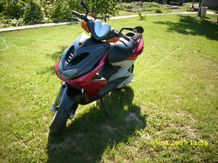

Koncom prazdnin som si zadovažil tento skutrik no na vodičak som čakal až do konca oktorbra,tak som si povedal že si spravim GO.skuter bol fakt vo velmi zachovalom stave nato že je to 1998.Ale aj tak som sa rozhodol urobiť tu spominanu GO.Začal som motorom bol som dosť obmedzeny financiami tak som cely motor rozobral a poobjednaval som diely:ložiska skf s teflonovou klietkou,sadu tesnenia pre cely motor,do nahradi vzduch.filter,kontrasku žltu,spojku malossi fly clutch,voditka,antipich,brzdove dosky-predne ferodo,zadne-stage6-sport,gufera pre vidlicu,sadu krku,valčeky malossi 6g,dalej som poslal valec na vybrus+nova piestna sada,nova kluka...to je zatial všetko čo som kupil...ložiska som osadzal takto:ložisko zamraziť cca 2h,karter som nahrial a osadil ložisko dalo by sa povedať že tam šli pohode no pre istotu som po nich jemne klepkol s drievkom,potom nasledovala kluka ta sa neak extra nebranila a šla do kartov...a žačalo sa skladanie,ked už bolovšetko ako ma byť tak som dal motor na skuter všetko som pozapajal a šlo sa štartovať...najprv som prekopol bez elektriky a potom chytil asi na piati až šietsti krat....bol krasne tichy a iba tak prdkal...vyfuk mam leo vince sito,na leto sa chystam spraviť si plasty kupiť multivar a spraviť si vidlu..to je zatial asi všetko...

pekny scootrik, velmi pekne si to popisal, si hadam prvy clovek ktory robil taketo väcsie veci a predtym nepospamoval polku fora svojimi dotazmi ... mal si predtym uz nejaky scooter ze si si to vedel vsetko spravit sam alebo ?
btw: aku mas farbu v TP ?
a este ze : .. pozeram ze prednu gumu mas seriovu, viem ze seriove tieto su neznicitelne gumy ale podla toho sa aj spravaju , na tvojom mieste by som ju vymenil, nakolko ju mas uz od 98 roku ..
...a hod viac foto mašiny

modreoko:dakujem,ano mal som dva scootre predtym a to bol yamaha cr 50 a suzuki katana 50 obidva dosť malo zname..
..mysliš že by ta guma vydržala 24000km?...mne sa to nezda že by tolko vydržala...
farbu mam zapisanu červenu ale v techničaku kde maš že dalšie uradne zaznamy tam mam čiernu,však na leto ju idem vymeniť lebo mi ostali dalšie dve ...v dost dobrom stave..a ešte raz dakujem a ano da sa povedať že som si všetko robil sam akurat s osadzani kluky mi pomohol kamarat a pri rozoberani ešte jeden ale to bolo minimum ale aj tak im dakujem ..takže asi tolko...
aera51:som zo serede to maš kusok od trnavy..a dakujem aj tebe
