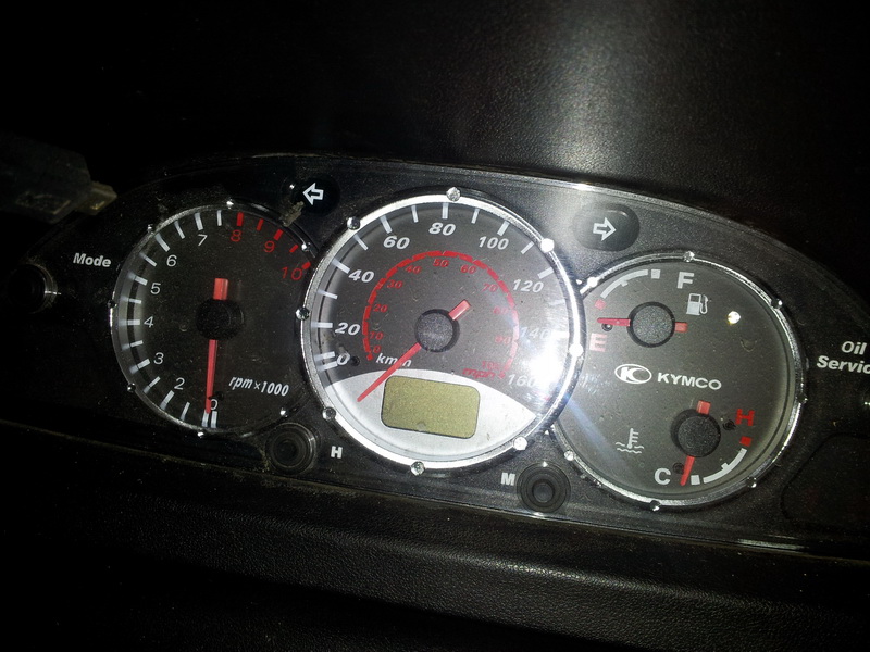

Pisem za brata, na jeho Xcitingu sa potykame s istym problemom. Koncom minuleho roka mal slabu baterku a po prvych mrazikoch mu to nechcelo nastartovat. No co je problem: rucicka tachometra sa mu akoby vynulovala takym stylom, ako je u niektorych masin bezne pri zapnuti zapalovania (no Xciting to takto nema), a totiz ze opisala takmer kruznicu, no ale na svoje povodne miesto sa uz nevratila. Foto napovie.
rucicka pod nulou
(165.61 KiB) 583 stiahnutí
Stretol sa niekto z vas s takym problemom? Ako teraz postupovat? Rucicka je teraz pod "odpocivacim dzindzikom na nule" a ak sa brat skusal pohynat dopredu, tak sa k nej blizila zospodu. Mate nejake napady? Napadlo nam, ze opat pripojit slabu baterku a pokusit sa opat vyvolat resetovaci proces rucicky, no obavame sa, ci sa trebars nezlomi bud rucicka, alebo ten dzindzik... :)

jemu sa este v jeseni podarilo nastartovat, no rucicka ostala tam, kde je... (aj pri nastartovanom scootri). Odvtedy sme neskusali nic, XC bol zazimovany a v zime bolo zima nieco riesit...
asi prve, co skusime, je opat pripojit slabu bateriu a pripadne vyvolat ten resetovaci proces... ak by sa rucicka vratila na svoje miesto, tak nabit baterku a sezona moze zacat... Len sa obavame, ci sa nemoze stat to, ze pri resetovacom procese sa rucicka rozbehne k tomu dzindziku a nieco sa zlomi... :) (no inzinierska logika mi vravi, ze ten servomotorcek (alebo co tam je) by mal byt nadimenzovany tak, aby tomu dzindziku rucicka neuskodila)

Tak som prave vygooglil, ze v manuale pre Xciting sa pise:
The indicator of multi-metee will run from zero to maxi limit then zero when connecting the battery (at the state of ignition switch turn on ) and resetting the position of pointer (if the position of pointer is confused)
co vo volnom preklade znamena, ze: Ukazovatel pobezi od nuly do maxima a spat, ked sa pripoji bateria (za zapnuteho zapalovania) a zresetuje sa pozicia ukazovatela (ak je poloha ukazovatela nespravna).
Takze riesenie mame nadosah, otestujeme a uvidime, napiseme... :) Och, aky som šikovník! :Bravo: :good: :D (kiez by to fungovalo)
EDIT: a dodavam, ze je to v podstate to iste, ako poradil mucow, takze mu touto cestou dakujem za trednu radu (ako aj kiwimu, ktory to tiez popisal)

nie, praveze nerobi to ten test prakticky nikdy... no na zaklade tej citacie z manualu vieme ten test vyvolat a prave ten test by mal sluzit na to, aby sa rucicka zrovnala na spravne miesto... verim, ze sa to takto opravi. :)

No neviem, mne z toho žiadne ponaučenie nevyplýva, pretože ja tú citáciu v manuáli chápem práve naopak - píšu, že treba pripojiť baterku pri zapnutom zapaľovaní, aby na prístrojovke prebehol test a aby sa ručička zresetovala (ak bola na nesprávnom mieste). ;)

tak bratm to pochopil malicko inac nez ja (a asi ma aj pravdu), a totiz ze treba pripojit baterku pri zapnutom prepinaci zapalovania (ten cerveny prepinac na riadidlach), klucik vypnuty... dnes to otestujeme, takze budeme mudrejsi... :)

Ta poznamka po anglicky nedava zmysel. Sudruzi asi pouzili Google Translator.
Pozeram, ze ten tachometer robi dost casto zlotu.
You need to reset the speedometer. Here's how to do it: First, remove the negative battery lead. With that lead removed turn the ign switch to the run position. You will then touch and hold the battery cable back to the negative terminal of the bat. Watch the speedo, this should reset the speedo. Now turn off the ign switch and reconnect the battery.
http://www.kymcoforum.com/index.php?topic=5104.0
http://www.kymcoforum.com/index.php?topic=3537.0
Stoji za pokus.

jj, davtex, to je vlastne to iste ako v tom navode... proste mat odpojenu bateriu, zapnut tlacidlo na ON, a zapojit bateriu... (na tom fore pisu o minusovom kabli, co je vlastne zjednodusenie, netreba celu baterku odpajat/pripajat). Dik za radu i za zdroje. :)

takze aktualita - problem s rucickou odstraneny, no bolo treba malicko poupravit postup (a totiz doplnit bod 3):
1.) odpojit minusovy kabel od baterie
2.) zapnut cerveny prepinac na riadidlach do polohy ON
3.) zapnut klucikom zapalovanie
4.) prilozit minusovy kabel na kontakt baterie a pockat, kym sa rucicka zresetuje na spravne miesto
5.) vypnut klucikom zapalovanie
6.) pripojit minusovy kabel natrvalo
7.) hotovo
Takze rucicka je uz na svojom mieste, akurat ze riesime, preco to nestartuje, no to je na inu temu, nebudem to rozoberat tu.

som nový (cca 22,-€), založil som ho a všetko fachčí ako má. Skúste naňho pozrieť.
Spoiler: ukázať
