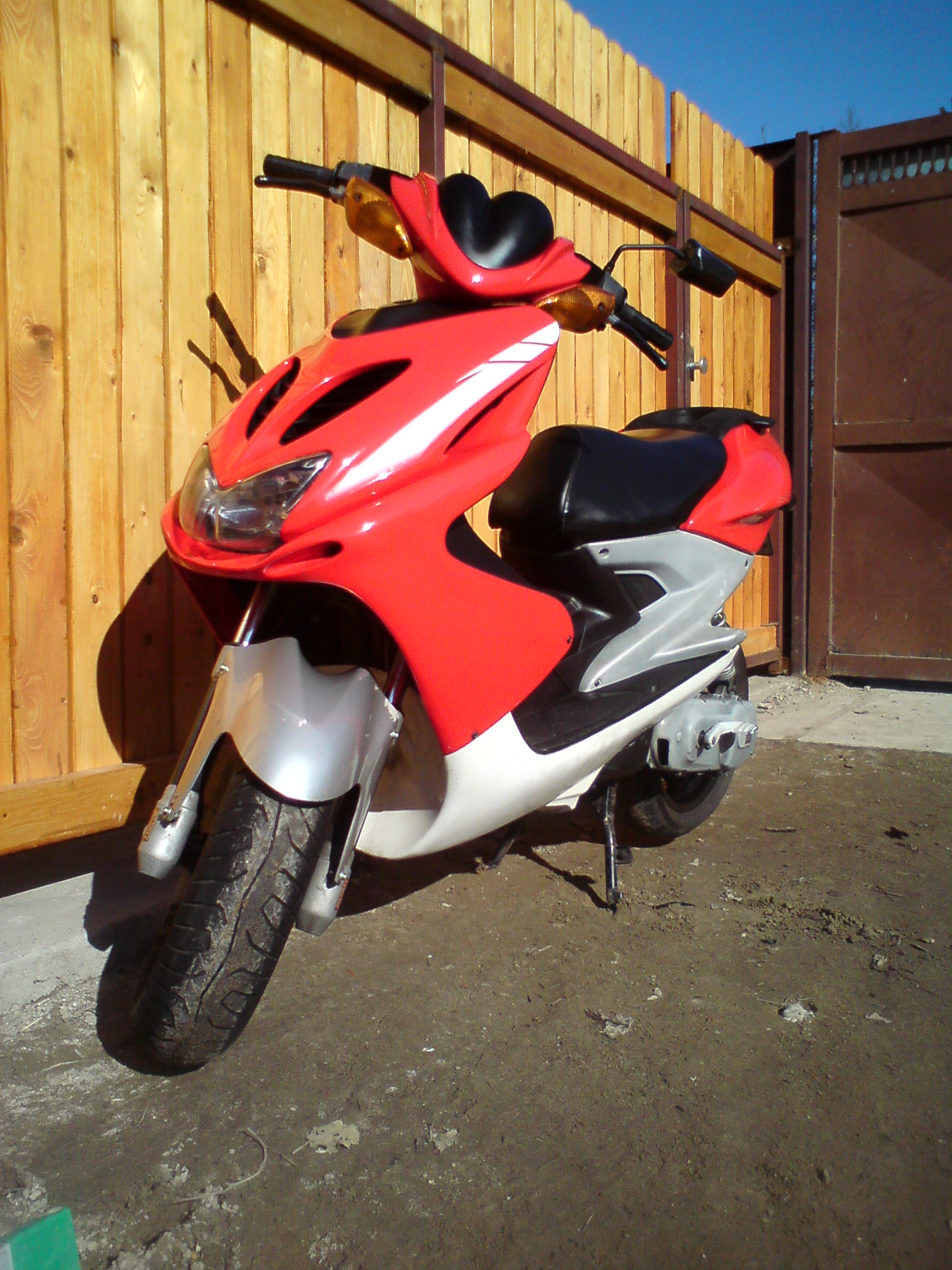

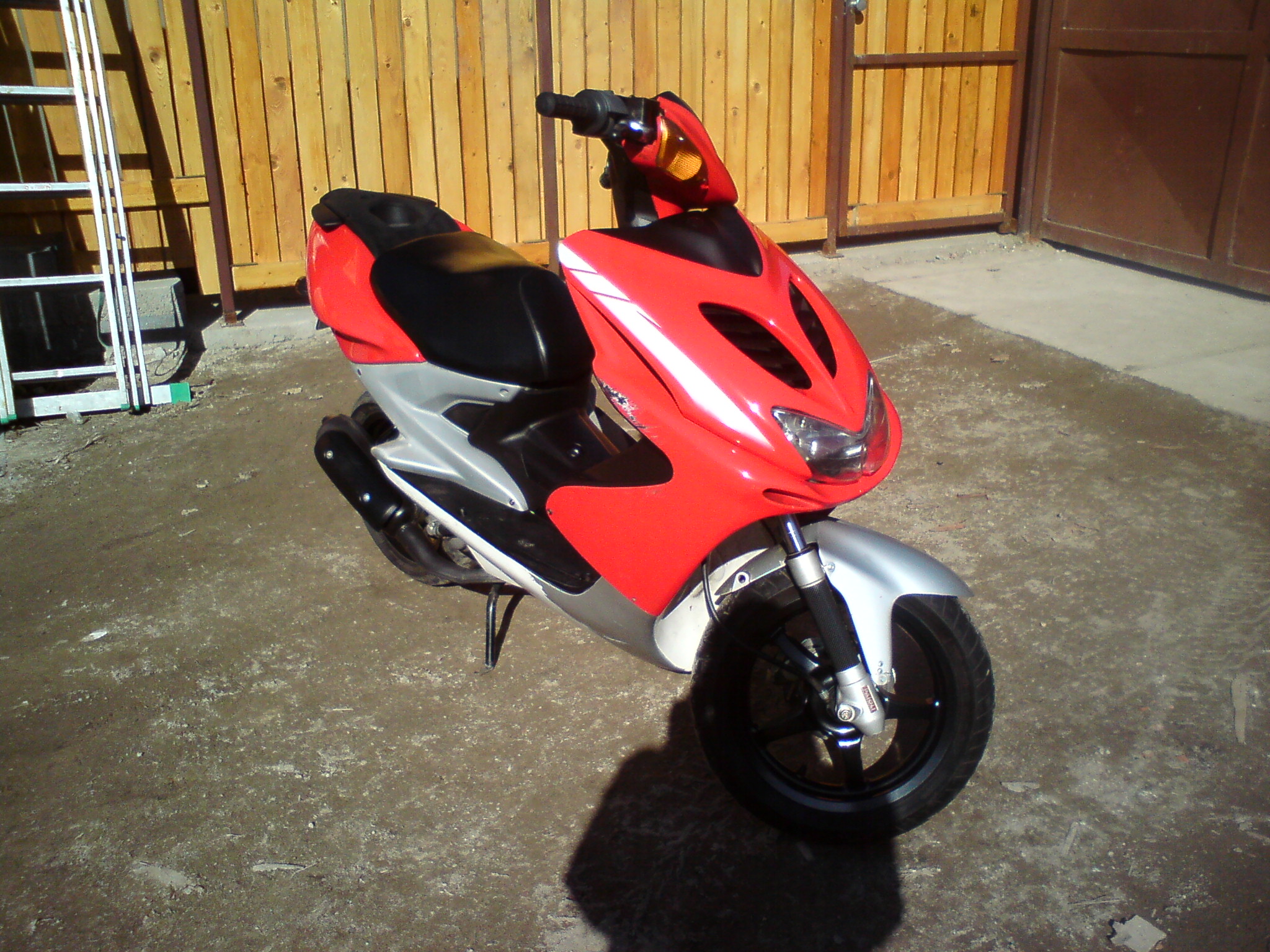

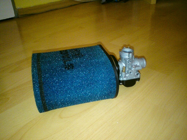

#1 Príspevok od užívateľa hruzamil5 » Ne Apr 08, 2012 9:27 am

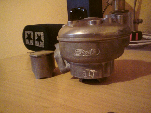

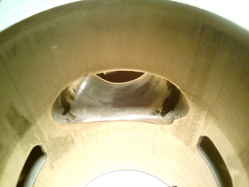

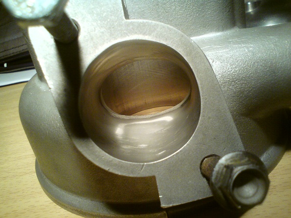

Yamaha Aerox rv.2004
Setup bude :
Válec: Stage6 Sport pro 70 12čep - tuned by chudar
Klika: Hebo revolution 85mm 12čep
Ložiska: Stage6 kit C4

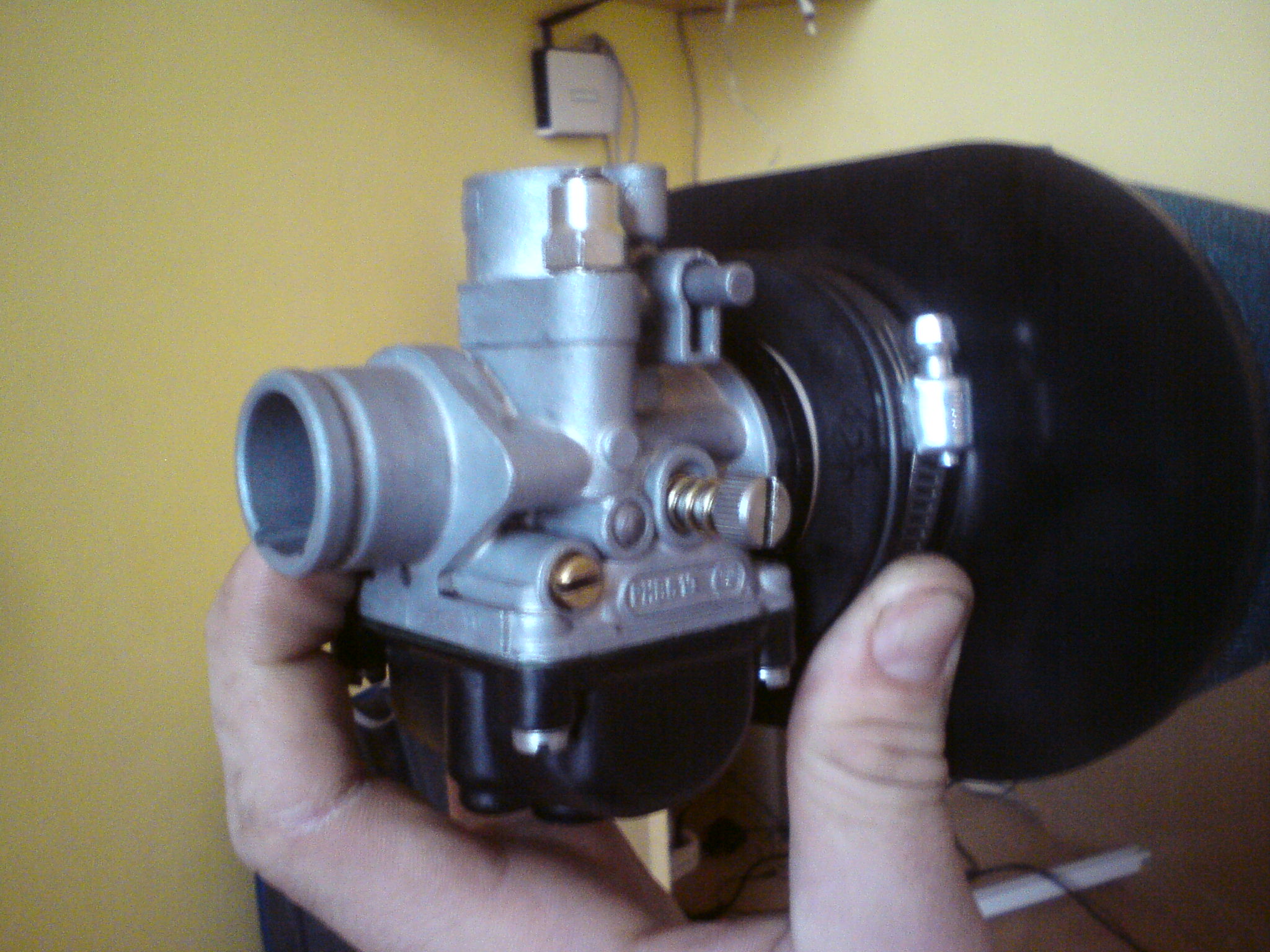

Karburátor: Dellorto 19mm - leštěný
Sání: Stage6 R/T
Klapky: Stage6 NBR
Výfuk: "eště nevím
Variátor: Polini speed control
Polořemenice: Stage6 R/T
Řemen: Polini
Spojka: Motoforce evolution
Zvon: Stage6 R/T
Filtr: Stage6 Double-layer
úprava,slícování a leštění klikového prostoru a Elektrické vodní čerpadlo Bosh
v závislosti na výfuku od tohodle setupu čekám okolo 11-12koní na zadním kole , až bude splněno 3/4 dílů a motor bude trošku vyladěnej hodlám jít na brzdu
držte palce ať se ten můj první "sport highend" povede :good:
jinak , co si myslíte o chlazení na roxu ... byl bych rád kdybych dal el. čerpadlo a dál to nemusel řešit druhým chladičem atd ..

19mm

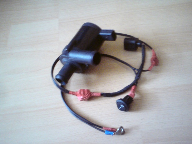

chlazení se zdá být vyřešený , jen pak nesmím zapomenout zapnout čerpadlo jinak bude po válci :o
dokonce sem i odlehčil klice , myslíte že to bude poznat že klika nepohání vodní pumpu ? .... :evil:

#9 Príspevok od užívateľa IdMud » Ne Apr 08, 2012 1:19 pm
odlachčil si ju no neviem či to bude až tak rapídne cítiť...ako budeš mať riešenú tú pumpu ? na čidlo a pri určitej teplote sa zapne....?

#10 Príspevok od užívateľa Damo555 » Ne Apr 08, 2012 1:44 pm
Keď tam ma vypínač tak asi že to bude ručne zapínať pred jazdou... :pardon:

#11 Príspevok od užívateľa hruzamil5 » Ne Apr 08, 2012 1:47 pm
né né , normálně , na spínač , však je vidět na fotce , bude zabudovanej v prostoru pod sedlem ... zapnu, nastartuju , nechám prohřát a jedu ... pak vypnu motor , vypnu pumpu .,... a hotovo , uvidím , nejdřív to vyzkouším jen s pumpou a origo chladič , pak dám možná na břicho eště jeden chladič , no uvidíme

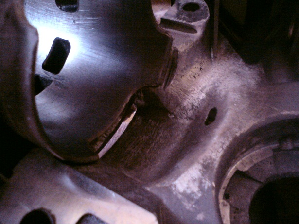

Malonko sem přehnal broušení a už sem skrz karter ... :/ snad to zpravý tekutý kov

#14 Príspevok od užívateľa Luky » Po Apr 09, 2012 2:56 pm
celkom velká diera :crazy:

#15 Príspevok od užívateľa IdMud » Po Apr 09, 2012 3:34 pm
Daj to zavariť hliníkom a znova.....takto to budeš mať najistejšie....ten tekutý kov podla mňa počase by prepúšťal....

#16 Príspevok od užívateľa hruzamil5 » Po Apr 09, 2012 3:48 pm
udělám to tekutým kovem ... :) chudar to tím taky dělal a no problem .... kdyby nevydrřel tak to nechám zavařit ...

#17 Príspevok od užívateľa IdMud » Po Apr 09, 2012 4:09 pm
Aj Alčimu sa toto stalo....ten to dával zavariť, ale neviem možno to vydrží....

#18 Príspevok od užívateľa modreOKO » Po Apr 09, 2012 5:41 pm
stou pumpu si to nevyriesil zrovna najstastnejsie , ak to mas zapinat vzdy pred jazdou (čo by si mal) tak rozumnejsie by bolo ju napojit na spinacku , kedy sa zapne vzdy pri pootoceni klucika .. dalsia vec, nevsimol som si či si dal pred pumpu poistku, .. na tvojom mieste by som to riešil ..
a dalsia vec, v chladnejsom pocasi pri konstantnom obehu vody v systeme sa ti motor neohreje ani zdaleka na prevadzkovu teplotu .. je hned niekolko rieseni ako to vymysliet, ale ved tak ty vies :) drzim palce

#19 Príspevok od užívateľa hruzamil5 » Po Apr 09, 2012 5:46 pm
vím vím , dík za připomínky , to zapojení pumpy bude nejspíš na spínačku .. :) jen budu muset zjistit kudy de proud a kam jde když je zaplá spínačka , pokud někdo ví jak je to tam řešený tak mi prosím poradte , ať to můžu jen připojit a hotovo .. :) pojistku nějak dořeším

#20 Príspevok od užívateľa modreOKO » Po Apr 09, 2012 5:51 pm
spínačka na roxovi , .. káble ktoré znej vedú, tak hnedý je (+) ktory sa vzopne ked pootocis klucom .. a minus nájdeš kdekolvek na kostre .. poistku neviem aku tam teraz mam ale je malá a v takom puzdre, neviem kolkatka, ak sa preklikas mojou temou zopar stran dozadu, ked som instaloval cerpadlo tak to hadam najdes .. poistka sa dáva na plus

#21 Príspevok od užívateľa hruzamil5 » Po Apr 09, 2012 6:02 pm
a co čerpadlo , jak to chladí , potřebuješ eště dva chladiče nebo chladíš na origo ...

#22 Príspevok od užívateľa Damo555 » Po Apr 09, 2012 6:15 pm
alcatelko napísal:ak si dobre pametam tak 1-1.5A odber
čiže 2A poistku tam šupnúť a najlepšie na začiatok obvodu čiže ak + pôjde od spínačky tak hneď za spínačku dať poistku...
Len aby spínačku ... keď zapneš k tomu svetla + ešte nieaky spotrebič ktorý odoberá viacej prúdu a pôjde 5A cez tie tenké kontakty v spínačke.... Neviem aká spínačka je na roxovi koľko prúdu znesie.... Keď tak by som to riešil cez nieake male relatko do tych 2A

#23 Príspevok od užívateľa hruzamil5 » Po Apr 09, 2012 6:33 pm
naco bych to dělal přes spínačku , udělám to rovnou ... takže od baterky půjde kablik na kterym bude pojistka , půjde do teplotního snímače kterej bude spínat při 65C .. takže jakmile bude ve válci 65C pumpa poběží ať je spínačka zaplá nebo vyplá .. :) .. čidlo už jsem si našel , má závit M10x1 takže vyvrtám pak přímo do hlavy otvor, udělám si závit a našroubuju spínač :) ... připojím a hotovo ..

#25 Príspevok od užívateľa hruzamil5 » Po Apr 09, 2012 7:01 pm
myslím že to moc hrotím ... nakonec to dopadne že tam bude ten spínač co je na fotce a prostě před jízdou a po jízdě Zapnu/vypnu vodní pumpu ... nejspíš tam bude sériový chladič takže na podchlazeným motoru jezdit určitě nebudu ... typuju že s pumpou na serii chladiči to bude hřát +- těch 65-70 C .. přes 75C to nepůjde ani v letním horku ..
