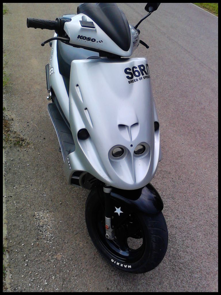

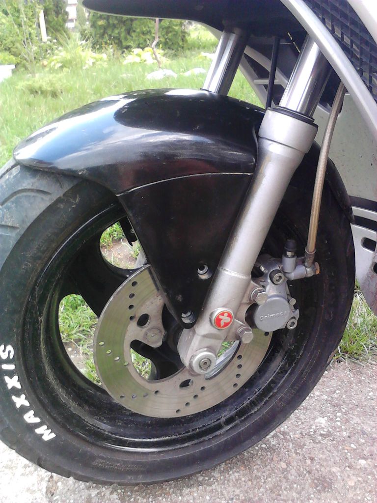

Tak chlapi predstavím svojho skútra. Je to malaguti, nabehané 8360 cca, rok vyroby 2004. Je to  séria až nato že tam je výfuk gia. extra,chystá sa kúpa multivaru. Maximálka bez multivaru 80 s multivarom 84cca.. a s vetrom 90. Spotrebu poviem neskôr ked ju zmerám.
dalej sú tam karbonové smerovky a brzdové zadné svetlo.

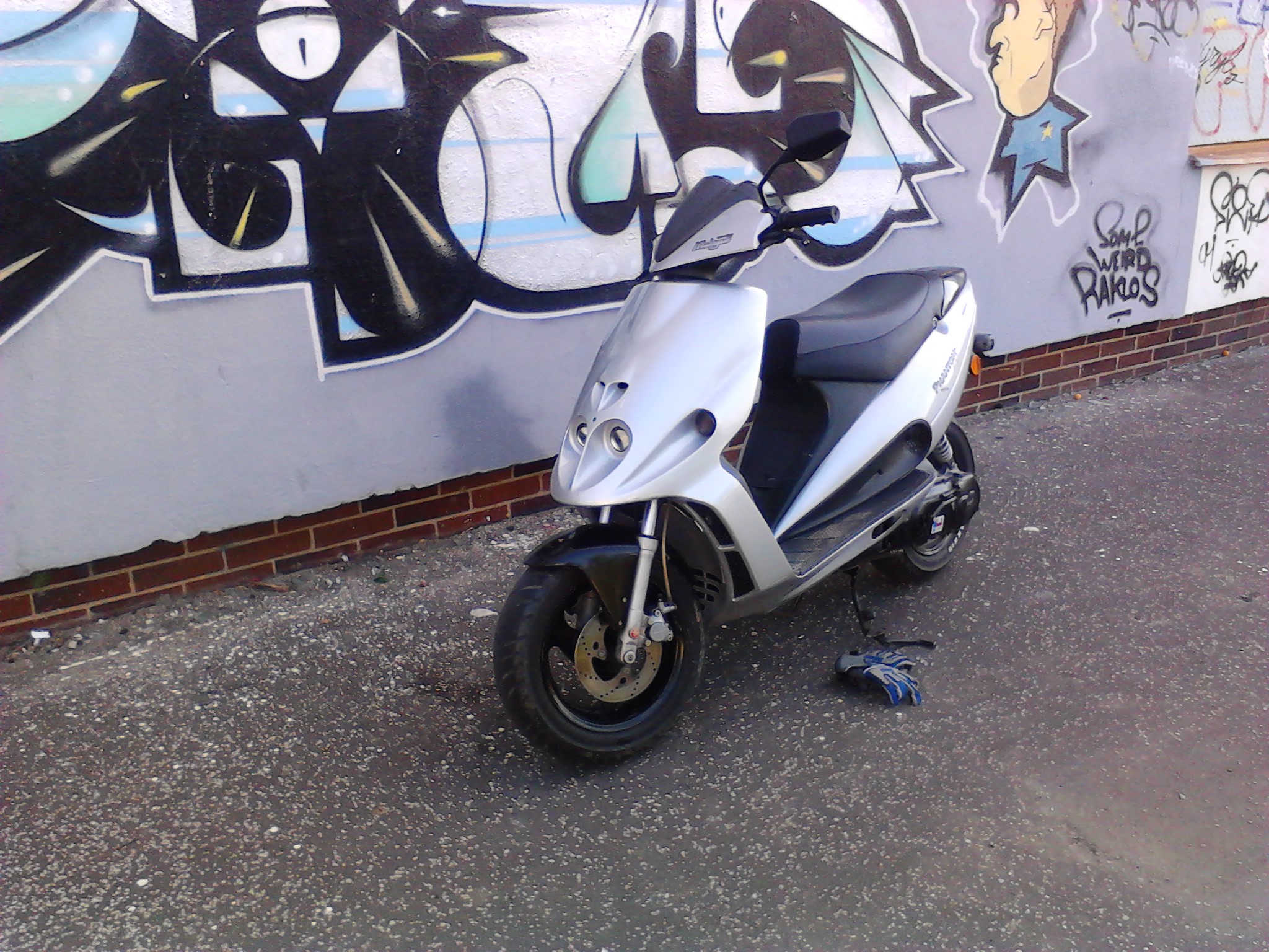

3 fotky skutra a vsetky z rovnakeho uhla, je pribetonovany ten skuter ci co? ved ho otoc ne11lero11 napísal:Tak chlapi predstavím svojho skútra. Je to malaguti, nabehané 8360 cca, rok vyroby 2004. Je to séria až nato že tam je výfuk gia. extra,chystá sa kúpa multivaru. Maximálka bez multivaru 80 s multivarom 84cca.. a s vetrom 90. Spotrebu poviem neskôr ked ju zmerám.
 je to AC alebo LC (ci je chladeny vodou alebo vzduchom)

prepač ale viacej som nefotil, dam foto dneska. Idem kúpiť multivar+ baterku+ som robil tlmiče daval som nanu karbonovú fóliu.
EDIT : AC

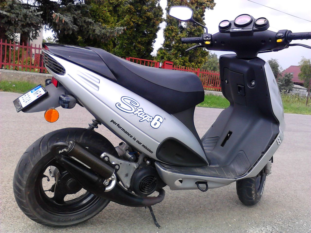

tak dneska som skúter troška pofotil. Pribudlo multivar, valčeky nové, baterka nová + polepy ďalej som robil predný tlmič.
skúter ide 90km/h. nato že je to AC podľa mna slušné.

pekné to je len by som dal prec tie odrazky ako na bycikel na blatníku

ja zas tu nalepku z predu S6 R/T..

bezo, no tie odrazky ked dam dolu tak tam bude iba čierny kruh a nieje to pekné,
david.. rozmýšlal som nadnou kde ju dať a predok bol taký "suchý" ved predsa je to len nalepka môže ist bar kedy dolu, len ju tam ešte neham zatial sa mi to tak páči

Tie odrazky urcite prec. Nedaju sa odstranit tie kruhy cele? Inak aj ten blatnik by som asi pristrihol  proste to trosku prerobil, hoci funkciu to urcite nejaku ma.. Neviem. Ale scoot pekny.
edit: blatnik nepristrihol, proste v prvom momente som si ten skuter predstavil bez neho. Lenze blatniky potrebujeme, ze??

snoopy vieš čo tam nebol blatník ale prigytovaná SPZ a smerovky maličké a nebolo nič videť, mne sa to tiež nepači ale účel to určite plní.
bol tam ešte jeden blatník ktorý chránil štartér a pod. veci hned nad kolesom ale ten som dal aspon dole.
ale dakujem

ved ten blatnik je dobry ale to nemozes odpilit tie odrazky aj stym plastom?..

nie ved by som to spravil uz  , tie odrazky sú v plaste a keby ich dam dole alebo odrežem tak tam ostane diera v tom blatníku.

A do nej das cervene diodky..
