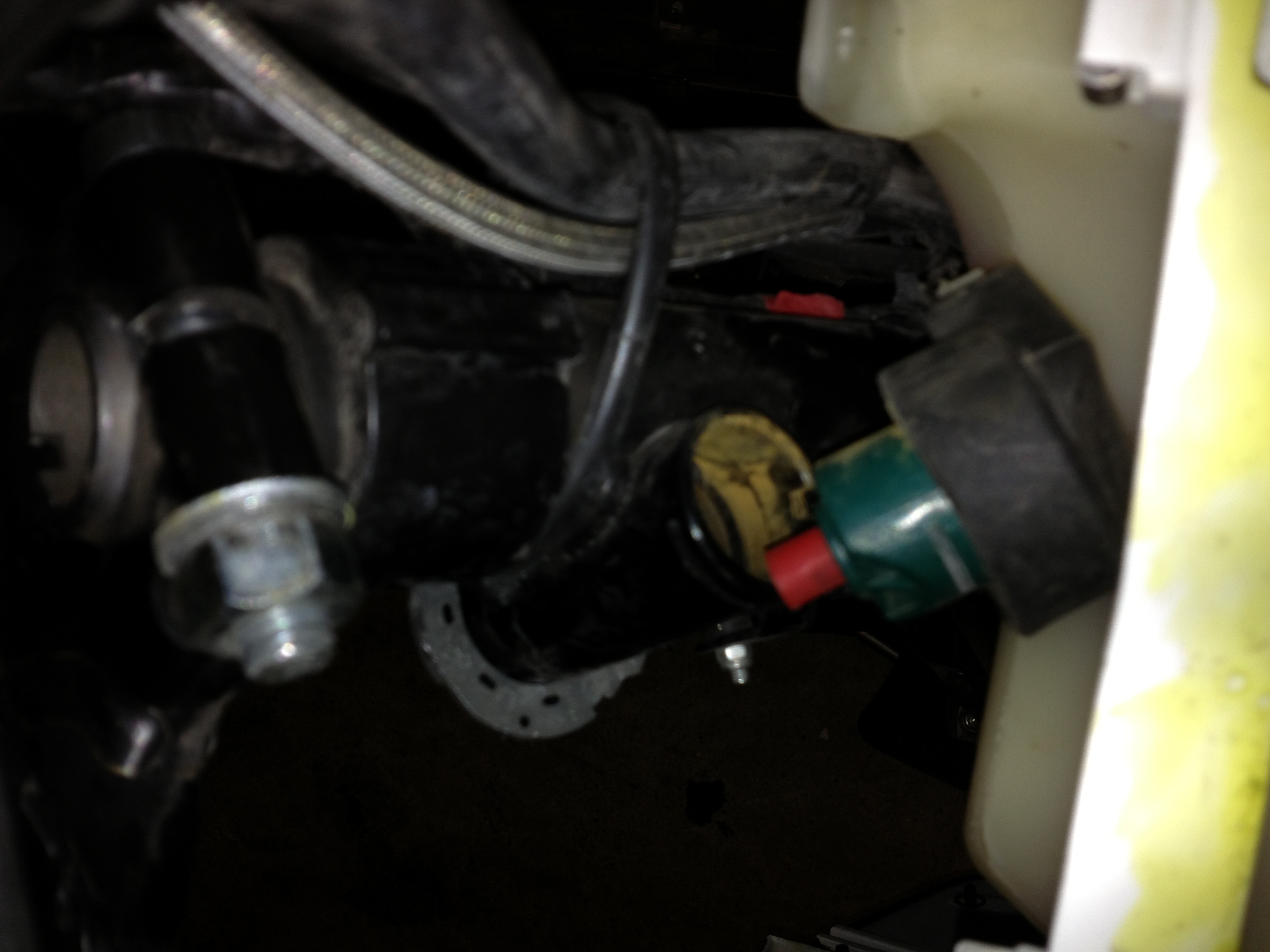

rozhodol som sa že to dam spravit mudrejšim a on aj vyroby novy kluč čiže som rozobral polku skutra aby som sa dostal k zamku naštastie tam je len 1. (spinačka) a 2. štupel nádrže . kufor je spou so spinačkou ale teraz nastal taky problem že netušim ako vyberiem tu spinačku večer pošlem aj foto . ak už niekdo vyberal spinačku z gilery r.v 2005+ tak nech sa prihlasi

Neviem ako na scooroch ale na autách to býva pripevnené šroubami s trhacou hlavou. A teda vybrať von znamaná odvrtavať ten šroub....Takže myslím že tu to bude dajako podobne ....

Niesu tam ziadne sroby

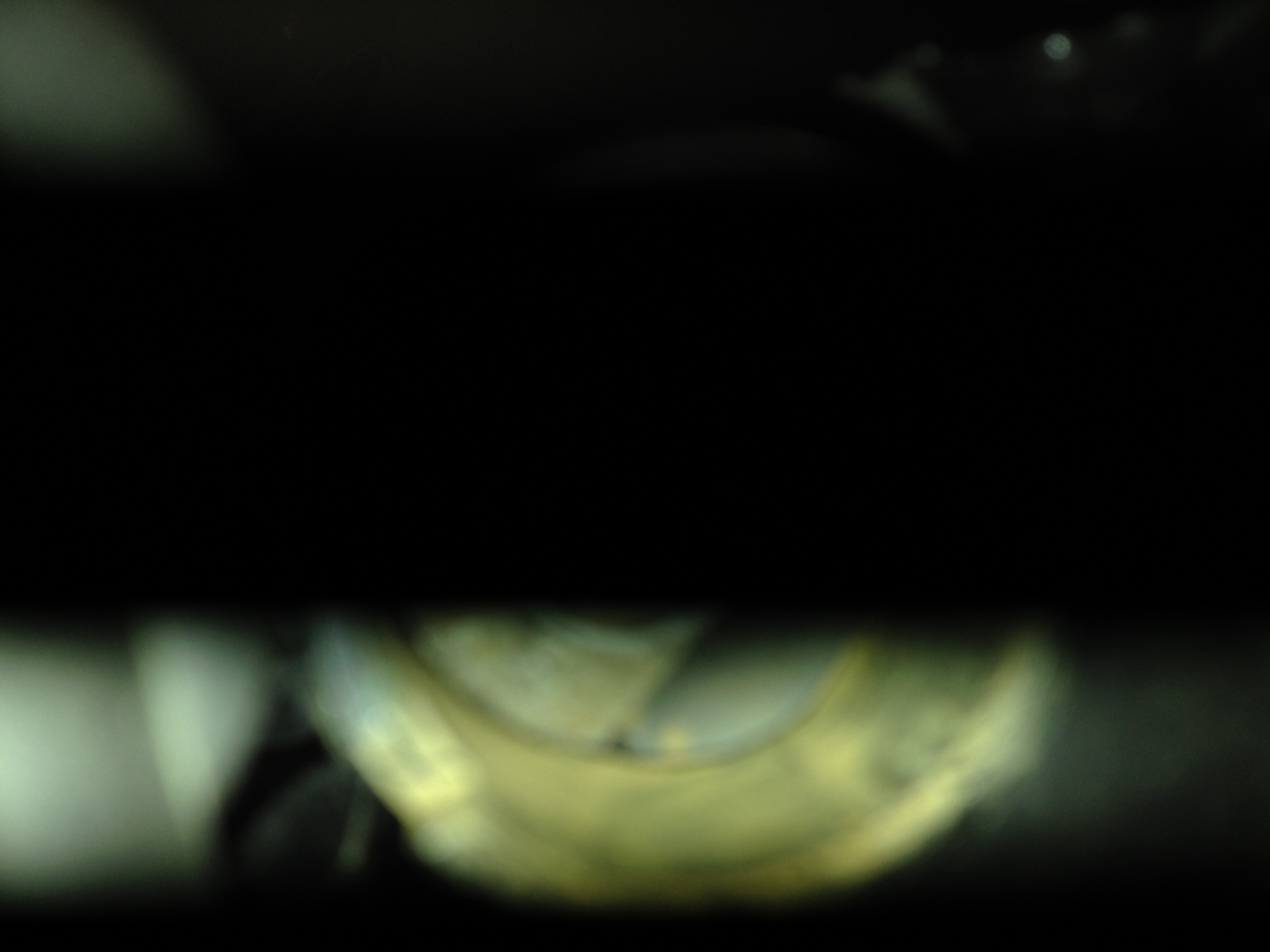

Ten zlomený kľúč jak tak pozerám musí ísť vytiahnuť len ihlou, ak zapajsruješ odspodku alebo od vrchu....A inak fotky
hlavne tá prvá...to je zatmenie slnka?

Jupii rozobrane vybrate
este dam spravit 2 nove kluče a možem skladat
