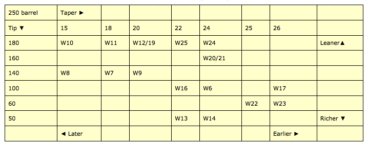

a vysku ihly si skusal menit?
Jetforce_presov
trojkolkár
trojkolkár
Príspevky: 34
Dátum registrácie: Št Jan 01, 2009 10:16 pm
Skúter: Peugeot Jet Force
Re: Peugeot Jetforce_Nenaladitelna zmes
#8 Príspevok od užívateľa Jetforce_presov » St Júl 30, 2014 12:58 pm
skusal som menit aj vysku ihly a sooda
teraz tam je w7 - co znamena toto oznacenie ?

#9 Príspevok od užívateľa theruck » Št Júl 31, 2014 9:14 am
kukni sem
Prílohy
