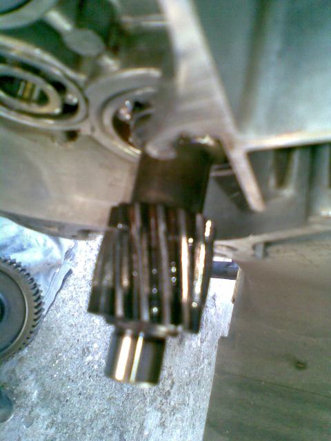

Ale aj tak vždy platilo a platí, že lepší je vždy nejaký olej ako žiaden olej. A teda z toho vyplíva že ak ho je málo alebo vytiekol tak zuby idú do péčka po pár KM. Takže poriadne skontrolovať hladinu a dotiahnuť vypúšťák.Aby sa nestalo takôto:
Ale ja kedže mám svoju hlavu a svoj názor že jednoúčelové je vždy lepšie ako univerzálne, som dal do prevodov zatiaľ vždy prevodový.
