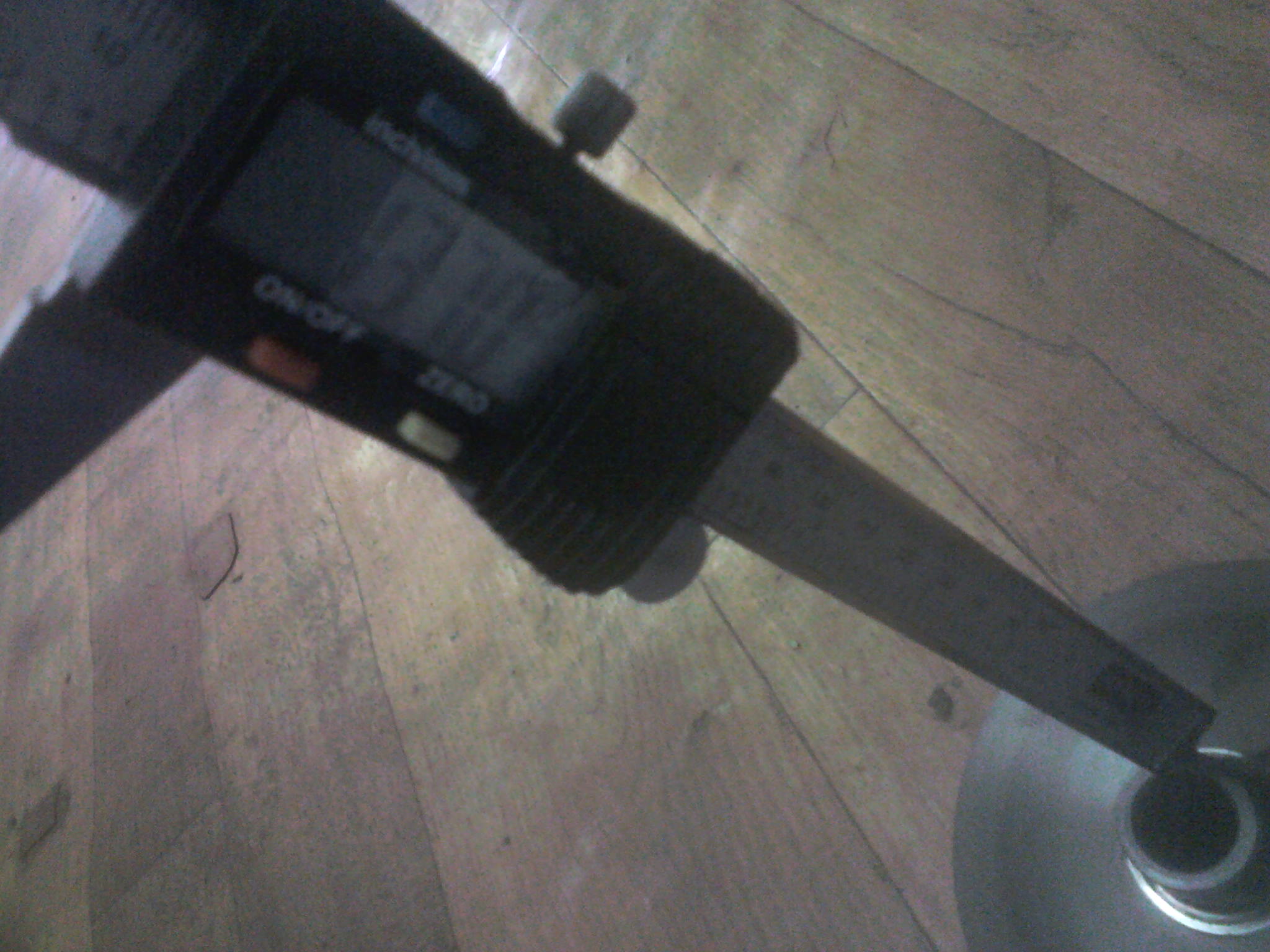

dnes som zo zvedavosti porovnal klasicke valčeky VS dr. pulley na motore Piaggio quasar 250 kedze je tu vela nedorozumeni o tom ci to funguje alebo nie. Bol som zvedavy aky velky je benefit tej šikmej plochy teda o kolko je vacsia medzera medzi prednou remenicou.
Tu su vysledky:
Klasicke valceky 12,70mm
Dr. pulley 13,56mm
pre porovnanie odmeral som aj J.costa evo3 vario a to malo 13,70mm
Vysledok je velmi slusny necakal som az taky velky rozdiel skoro 0,9mm. Vdaka vacsej medzere remen zide viac dole na prednej polremenici takze je s nimi o poznanie vyzsie na zadnej remenici teda ten lepsi rozbeh nieje len placebo ale skutocne je tam lahsi prevod
Pre zaujimavost davnejsie som toto meral aj na minarelli 50 motore , a tam rozdiel nebol vobec žiadny. Musim ale povedat ze tam aj klasice valceky kazdy vyrobca mal iny rozmer v desatinach mm ( valceky16x13)
Tu su vysledky:
Dr. pulley 13,56mm

"Valčeky" Dr. Pulley
Ja som ziskal dalsich 0.3 mm hrubsou podlozkou. Bolo by tiez zaujimave urobit podobne merania, ale pri maximalnom otvoreni variatora.

Re: "Valčeky" Dr. Pulley
pri tuningu by si mal vario prave vyladit tak aby ti remen zliezal az dole na valcek. na to su distancne podlozky co sa daju dokupit a ano robi to obrovsky rozdiel...napr pri nahodeni team varia bol standardne remen asi 7mm nad valcekom...spojka z najtuhsimi pruzinkami zaberala okolo 8500 otacok...po doladeni podlozkou siel remen dole na dotyk a vdaka inemu prevodu zrazu spojka zaberala v 11 tis otackach...po doladeni spojky boli rozjazdy uplne ine...a to vsetko len podlozkou medzi remenicu a valcek varia...dalsie velke cachre machre urobis s hranim sa s dlzkou remena kontrou a prevodmi (dlzkou remena ovplyvnis celkovy rozsah prevodov co poskytuje variator a to dost vyrazne)
btw. skus niekedy zvazit valceky...medzi udavanou hmotnostou a realnou su celkom pekne rozdiely, rovnako aj vo vahe kazdeho valceku v sade
ano alkatelko ale to co pises plati hlavne na 2T 50ky. Tam som skusal asi 6 remenov a s podlozkami som sa hral s desatinami milimetra , donekonecna doladovanie spojky lebo furt sa to menil zaber ako pises ale vysledok stal za to ale teraz je rec o 4T 250ke a to je skor na jazdenie ako hranie. Proste som chcel zistit ci tie DR. pulley aj realne funguju a nebol to len moj pocit ked som ich nahadzoval. Digitalnu desatinkovu vahu mam doma, vsetky valceky mam presne zvažene ale proste moj nazor je ze na varia s valcekmi 16x13 tie pulley nemaju vyznam , teda maju - nezoderu sa netreba furt kupovat nove
Inak kedze teraz chodim vela po dialnici NR-BA vybral som preč tu 1mm podložku (kedze s pulley som ziskal skoro 0,9mm priestor) a parada pri rovnakych otackach mam rychlost o 10km vyzsiu tak motor sa menej trapi a spotreba bude lepsia. Rozbeh je stale dobry tak pohoda zatial to nechavam takto uplne to vyhovuje
Inak tie moje pulley maju uz daleko cez 50tisic kilometrov (ked mi ich daval luthar vravel ze uz na nich dal 30 tisic ak si dobre pamatam) a stale im nic nieje
Musim ale povedat ze mam vybrusenu tu čast varia o ktoru sa šucha remen na piaggio 250kach aby sa neprepalilo tesnenie pri takychto upravach.
Este taky mensi poznatok s J.costou je remen vzadu na remenici uplne hore este viac ako s klasickym variom a dr.pulley valcekmi
