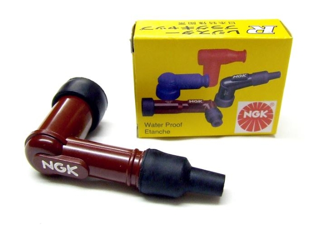

Re: Iskra
na minarelke sa kabel neda vymenit na original civke...cize len koncovka...taka lacnejsia varianta silikonova fajka ariete (150sk)...alebo racingova fajka ariete (cca 600sk)...ma lepsiu vnutornu konstrukciu a nestava sa to co casto na tychto seriovych plastovych ze sa prepali na nich az diera

Re: Iskra
ta na obrazku je prakticky ta co mas...ked uz, tak silikonova...tie tri pismena NGK nejak nemam rad
