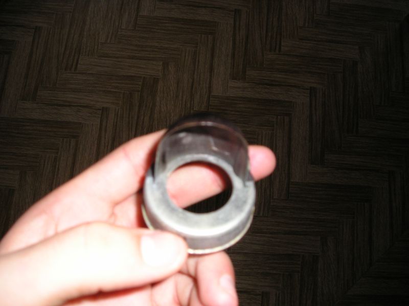

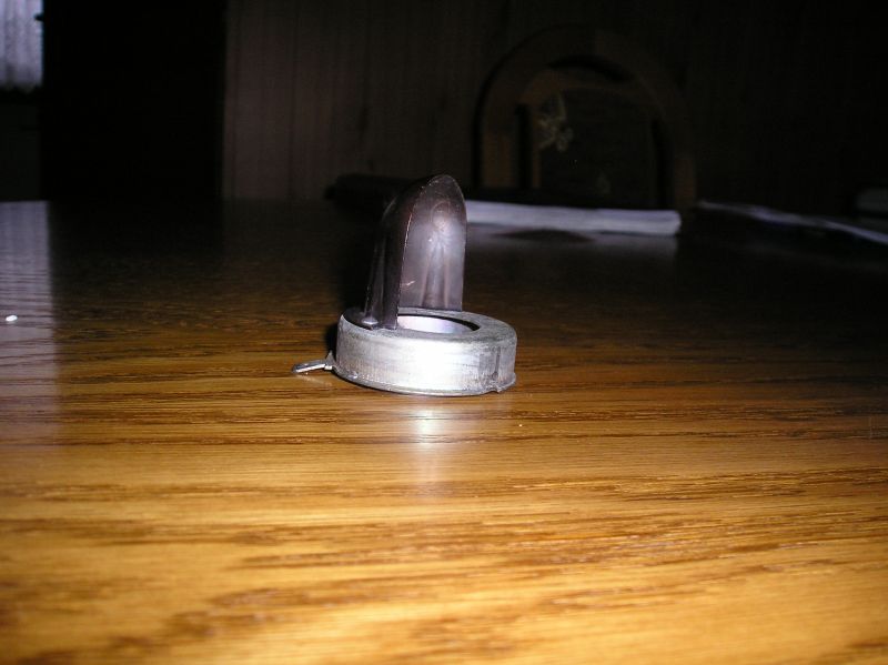

Momentalne sa to pohlo dalej idem tam dať niečo takéto je to presnejšie z babety a princip svetiel je ten isty

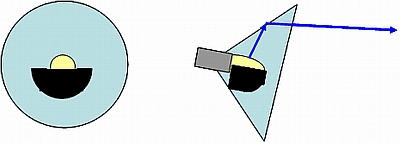

Ideš na to správne funguje tam optika a uhol dopadu sa rovná uhlu odrazu. Na to ako to svieti má vplyv aj ako hlboko je strčená/zasunutá v parabole žiarovka.
Daj pozor, keď je tá clonka z babety, koľko wattová žiarovka tam bola, lebo sa to môže prehriať.
Predpokladám, že ty tam máš nejakú takúto žiarovku a preto je treba clonka aby neplešťalo do očí. Dvojvláknové žiarovky majú clonku integrovanú priamo vo vnútri žiarovky tak je ešte možnosť použiť takúto nejakú. Potom ak prerobíš elektriku, tak budeš môcť mať aj "diaľkové" a ak zapojíš iba stretávacie vlákno, tak to budeš mať priclonené v žiarovke a nebudeš musieť tam dať tú clonku z babety.

na babete je 6V 15W žiarovka a na skutri je to iste akurat na 12 voltov. takže prehrievať by sa to nemalo
