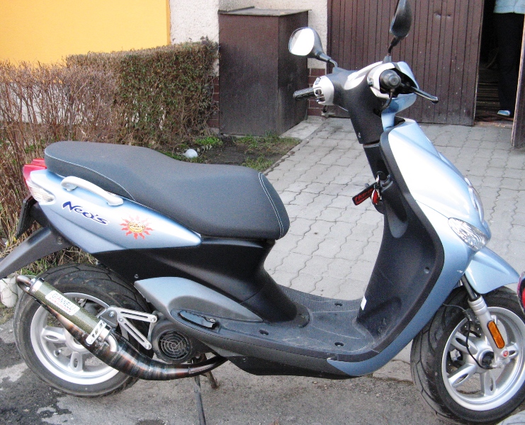

Skúter: Yamaha Neo's 50 2T rok výroby: 2008
Aktuálny Setup:
Valec: séria
Kľuka: RMS Super Racing
Výfuk: Stage6 Pro
Variátor+valčeky: Malossi Multivar + Valčeky: 4,5 g
Zadná remenica: séria
Predná poloremenica: RMS
Remeň: Malossi x-kevlar
Spojka: séria + červené pružinky
Kontrastka: polini modrá
Zvon: séria
Karburátor+tryska: séria + Tryska 68
Sanie + Klapky: séria
Vzduchový Filter: Malossi red sponge
Tlmič séria
Brzdy Predný kotúč TNT 240mm + platničky Ferodo
Priemerná Spotreba: 3l/100km
Maximálka: 79,8 km/h
Najazdené km (celkovo): 22000 km
Najazdené km (na aktuálnom setupe): 3000 km (nový valec)
Iné úpravy: budúcnosť ukáže
Nazdar chalani. Obraciam sa na vas s prosbou o pomoc pri tuningu mojho skutra. (Yamaha neos 50, rv. 2008). Je to moj prvy skuter a bol kupovany novy, preto sa neodvazim donho velmi sprtat. Chybaju mi skusenosti a tak sa chcem obratit na pomoc od vas. Potreboval by som nahodit vyfuk gianelli a vario malossi. 90% z vas sa urcite smejete ze to nedokazem no bohuzial nie kazdy sme v tom dobry. Pri praci som ochotny pomahat nakolko sa to chcem naucit. Na odmene sa dopredu dohodneme, aby boli obe strany spokojne. Autorizovany servis Yamaha v Kosicach konci resp. uz skoncil. Mam tam kamosa, ale nestiha a cas bude mat az v lete. Viem ze yamaha je aj v presove, ale vypytali by si urcite vela penazi. Dufam ze poradite a ze sa najde nejaka dobra dusa ktora mi pomoze.
Dakujem.

takze konecne som ho nastartoval, nalial som cerstvy benzin, po cca 20 pokusoch naprazdno chytil hned na druhe kopnutie. sezona moze zacat.

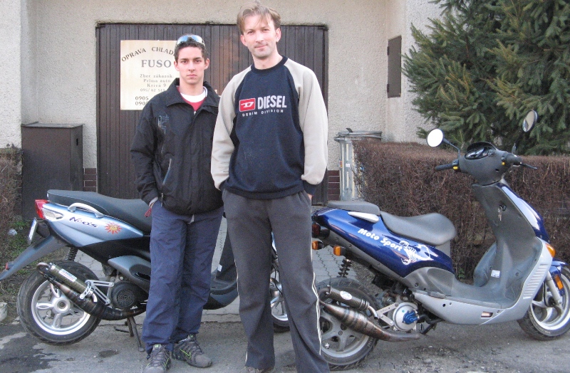

takze pacient dorazil domov v poriadku ale trochu zmrznuty. Rspeedovi patri moja velka vdaka, je to uzasny clovek ktory mi vsetko ukazal a v podstate celu pracu urobil on sam. Rspeed Dakujem. mas to u mna.
Neos jazdi ako maly drak, zvuk je ostry ako ziletka, susedia ma asi vystahuju
. Rspeedova hlaska: mama ta zabije
Tocim ovela vyssie otacky ako predtym, zrychlenie sa neda porovnat a maximalku vam nepoviem pretoze mi nestaci tachometer. Dosiahol som to co som chcel.
Za toto vsetko vdacim Rspeedovej sikovnosti, na vsetko ma svoj patent a naradie. Klobuk dole.
