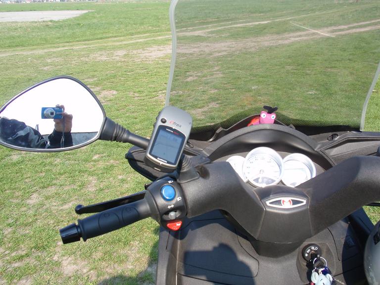

GPS-ko mám uchytené držiakom na bicykel na stopke ľavého zrkadla. Ak treba, fľochnem pohľadom do zdrkadla, aj na GPS súčasne a vídim v zrkadle za seba a v GPS aj pred seba, čo ma čaká.
Po odistení klipu na držiaku GPS poľahky odmontujem.
Napájanie neriešim, lebo dve tužkové baterky vydržia 18~20 hodín a ľahko ich vymením pčas prestávky, alebo tankovania. Toľko ani ja nevydržím jazdiť. No ak by predsa len bolo treba, v schránke pod riadidlami mám 12V a USB nabíjačku, ktorú pripojím zo zadu ku GSP fungujem aj bez bateriek.
GPS ko je turistické vodotesné nárazuvzdorné GARMIN VISTA HCx s cestnou mapou celej EU na 2GB karte a tiež s podrobnou turistickou SK-Topo mapou.

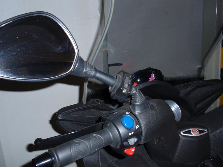

super a nepridas foto? Bo si to neviem predstavit hehe

Tak si to skús predstaviť tu niekde na stopke ľavého zrkadla. Držiak pre GPS je originál držiak Garmin pre bike o priemere trubky do 32mm.Martin091 napísal:super a nepridas foto? Bo si to neviem predstavit hehe
V samotnom držiaku je dosť miesta na to, aby sa tam dala urobiť redukcia pre rôzny sklon držiaku na stopke zrkadla.
