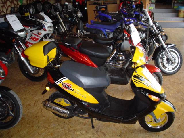

Chcel by som Vas poprosit o radu, skusenost, objednavku :)
Maaaam skuter Rieju Paseo 50 (spanieli)
Typ motora 1P39QMB 4valec, max vykon 2,40KW
Potreboval by som ho neajko vylepsit, nakolko rozbeh je slaby, prevod na vyssi stupen su pomalsie, teda dlho trva kym naberem 50km/h, a ak by sa dalo tak aj maximalku nejako zvysit.
Jeden kamarat sa na to uz pozeral, a zistil ze je tam mozno aj nejake obmedzenie, nakolko vykon to ma, ale nieco ho brzdi/dusi, teda ked dam vysoke otacky tak zacnu nabiehavat, ale asi po 3 sekundach padnu, podradi sa a znovu sa to pomaly rozbiehava na 50km/h
Popripade ako sa da to obmedzenie odstranit.
V rozoberani skutrov som novsii.
Dakujem velmi pekne.
