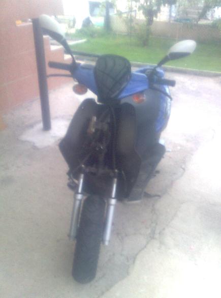

Re: vymena ziarovky
diki chlapci ziarovka uspesne vymenena pridam aj foto kvalita slaba foto z mobilu
