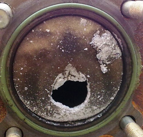

....... dnes bol u mna pitlo - na aute doniesol motor s tym ze ho nevie nastartovat .... hned som zacal vyberat sviecku - cierna ... pozriem dnu do valca a tam toto:

Tak to je sila. Nejak podobne to začalo aj mne na poliny sporte ale nestihlo sa to až tak prepáliť, lebo sa to pridrelo skôr. Ale vážne sila. Nenašiel si tam ja nejakú zhorenú myš?

poriadny potkan tam bol

.... na poslednej fotke vidno na ake kusy sa ten hlinik roztavil - boli pod celou klukou a aj v klapkach ..... divna je ale ta farba sviecky - bola cierna - takze to ukazovalo na bohatu zmes .... jedine logicke vysvetlenie na ktore som prisiel bolo ze sa namiesto benzinu dostala do valca voda s neodkaleneho karbeca - par za sebou iducich nepravidelnych davok mohlo tu teplotu neumerne zvysit .... inak vyskusat ucinok vody sa da jednoducho - zapnite si plynovy sporak a streknite do plamena rozprasovacom male mnozstvo vody - dojde k oddeleniu vodika a zmene farby plamena s modreho na oranzovy az zlty .... pri skode 120 sa po pridavani vody pomocou inzulinovej ihly spojenej s nadobou s vodou privedeny do podtlaku dosiahol efekt podobny dnesnemu nitru - auto hrabalo aj v trojke

Pitlo, kolko si uz vopchal do toho scootra? Nemohol uz byt nejaky solidny maxiscooter za tie peniaze?
Inac, skutocne neobvykle, ze diera v pieste a cierna sviecka... kedze diery do piestu sposobuje detonacne spalovanie, a to vznika tusim pri chudobnej zmesi... Takze sa necudujem, ze sa rspeed cuduje...
Sviecku si aku pouzil? Nemala nejaku inu dlzku, nez mala mat?

A nemohlo sa to stať použitím sviečky s nesprávnou teplotou k tomu valcu?

nooo presne také to mám aj ja
ale valec je dobrý
) nepoškodený len piest je ako od myši
Kto chce predám 70ccm DR valec aj hlavu stačí len piest kúpiť a vyčistiť valec od zvyškov piestu

na tej sviečke som spravil 500km, maxík možno časom bude alebo naháč. Ja mám štastie na záhady. bo mi trebalo 2T.THeBaNDiT napísal:Pitlo, kolko si uz vopchal do toho scootra? Nemohol uz byt nejaky solidny maxiscooter za tie peniaze?
Inac, skutocne neobvykle, ze diera v pieste a cierna sviecka... kedze diery do piestu sposobuje detonacne spalovanie, a to vznika tusim pri chudobnej zmesi... Takze sa necudujem, ze sa rspeed cuduje...Sviecku si aku pouzil? Nemala nejaku inu dlzku, nez mala mat?

no tak ta diera to je fakt sila..fakt ti to nam neurobil neaky potkan?

.... teplota sviecky ma napadla ako jedina - mal tam br6hs .... ja som daval najmenej 7 ...

teraz tam mam 8 a dam bohatsiu zmes, prevrtam trysku a bude

akurat to malo jednu zasadnu nevyhodu...pri tom vznikala kyselina ktora po case znicila motorrspeed napísal:pri skode 120 sa po pridavani vody pomocou inzulinovej ihly spojenej s nadobou s vodou privedeny do podtlaku dosiahol efekt podobny dnesnemu nitru - auto hrabalo aj v trojke....

... pri pouzivani ako boost - cize pri potrebnom chvilkovom zvyseni vykonu sa motoru nic nestalo - podstatne horsia je vysoka teplota a podstatne vacsie tlaky na loziska ... inak na nissan fore skusali uspesne dekarbonizaciu motora pomocou destilky - pri zvysenych otackach vstrekovali rozprasenu vodu do sania - spalovaci priestor sa ocistil a motor po takejto kure isiel citelne lepsie ... inak na youtube je video kde american do neakeho velkoobjemoveho motora strieka vodu zo zahradnou hadicou ...
