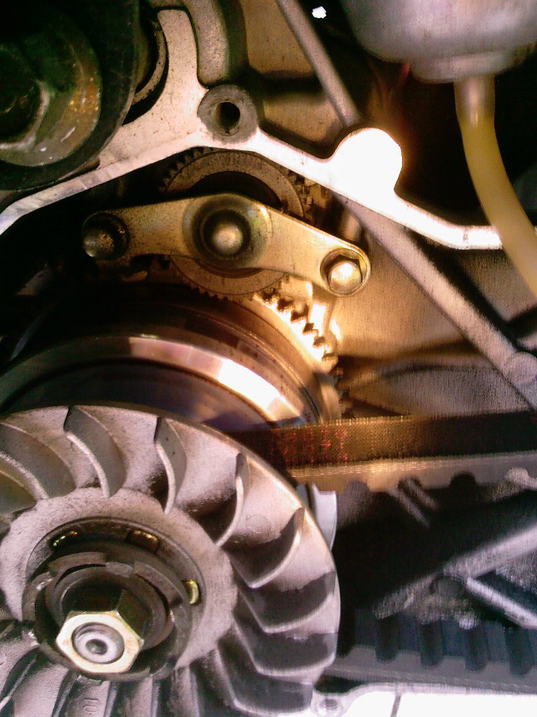

jedina vec ktora vydavala nejake vibracie(okem valcekov) bolo to ozubene kolecko co je na hriadeli s variatorom, myslim ze to je od nakopavačky, kludne ma opravte ak sa mylim... je normalne ze to kolecko ma niekolko milimetrvu vôlu???(posielam pre istotut fotku)
a este mi niekto skusenejsi ako ja , vysvetlite na co sluzi taky cierny kablik ktory ide do varia na konci to ma nejaky senzor, alebo nieco take(posielam foto)... dakujem

#17 Príspevok od užívateľa deltoro5784 » Ne Aug 15, 2010 9:20 am
To ozubené koliečko je elektrický štartér. Keď stlačíš vypínač ono vybehne von a potočí kľuku. Teraz si nepamätám či to malo nejakú vôlu a nemám to už ako overiť, lebo skúter je fuč.

#18 Príspevok od užívateľa jurco » Ne Aug 15, 2010 1:35 pm
myslim ze mas pravdu , bolo to nejakym prevodom spojene aj s nakopavačkou, ale tu volu som stale neodstranil, pri určitsch otačkach to kolečko rezonuje, by som to rad odstranil...

#20 Príspevok od užívateľa jurco » Ne Aug 15, 2010 4:30 pm
pozeral som ci by sa to nedalo niekde dotiahnut , ale ta matica co je hned prva na variatore ta je dotiahnuta , nic ine vôlu nema iba to ozubene kolecko na konci ... je mozne ze ta vôla tam vznikla ked mi v servise odblokovavali skuter , urcite tam bol restrikcny kruzok , tym ze ho dali prec tak hento zostalo volno ... ci tym to byt nemoze ???

#21 Príspevok od užívateľa Damo555 » Ne Aug 15, 2010 8:30 pm
timto to biť nemôže.... zhod vario a uvidíš že čo a ako

#22 Príspevok od užívateľa VLADY » Po Aug 16, 2010 5:39 pm
jurco napísal:pozeral som ci by sa to nedalo niekde dotiahnut , ale ta matica co je hned prva na variatore ta je dotiahnuta , nic ine vôlu nema iba to ozubene kolecko na konci ... je mozne ze ta vôla tam vznikla ked mi v servise odblokovavali skuter , urcite tam bol restrikcny kruzok , tym ze ho dali prec tak hento zostalo volno ... ci tym to byt nemoze ???
Tak je všetko OK ...Len jazdi daľej... :good:
