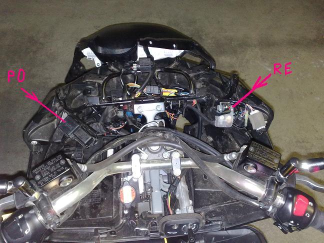

Re: B400 Niekedy nechce štartovat.
Relé výkonové štartérové je vpredu...najsamprv sa dá dole dekel spred budíkov ten je na 4 plastové zaskakávacie spony a potom je tam na dva šroby pripevnený vonkajší vrchný plast čo je nad svetlami pod plexisklom. ten je medzi svetlami ešte nasadený na takej gumovej prechodke Tam sú aj poistky akurát že na opačnej strane ..teda v smere jazdy je to relé napravo a poistky nalavo....mám tu foto kde je komplet odplastovaný predok ale aspoň sa poučíš čo kde je...
- Prílohy
- (74.22 KiB) 629 stiahnutí
Tak presne to rele som vcera pozeral, je nanom aj hlavna 30tka poistka a vedla este nahradna. Odplasotval som riadidla aj krit ako je rucna brzda a pozeral som kde co moze byt zaoxidovane. Na nic som ale neprisiel. Preistotu som ale odpojil to rele zvrchu co je konektor a strekol som tam sprej na kontakty. Nechal som ho odparit asi na 15 minut a potom som to poskladal. Neviem ci to pomohlo ale zatial som skusal skuter startovat asi tak 10 krat a problem sa neprejavil. Ci uz na hlavnom stojane alebo bez...
Takze vcera skuter startoval cely den bez problemov. Vecer som prisiel domov odparkoval ho pred panelak v kopci. Predok skutra smeroval dole kopcom. Isiel som ho navecer zaviezt do garaze a znova na stojane cvalko rele. Dal som ho dole a nastartoval. Skusil som to potom viac krat a uz zas startuje normalne. Je moze ze tam nieco zatieklo a ked je zadok skutra vo vacsom naklone tak sa niekde ta vlhkost vtom rele dostane ku kontaktom a skratuje ho ? Je to zvlastne. Precistenie tym kontakt sprejom pomohlo ale asi to treba este raz vykonat a nechat poriadne preschnut. Svojho casu bola unas dost velka burka, bol sice zakrity plachtov ale mozno sa ta vlhkost dostala na tie kontakty. Tolko moja teoria.
Vlady diky za foto.
Vlady diky za foto.
