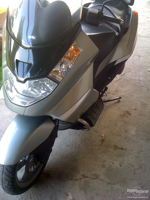

Foto:
Obrázok
Obrázok
Obrázok
Obrázok
S povodnym plexi:
Obrázok
Obrázok
Obrázok
Obrázok

no...oproti mojej 500vke z roku 2004 je to pekny rozdiel. ja mam omnoho mohutnejsi zadok ako tvoj.ale asi vies preco??? pod sedadlom sa mi zmestia dve integraly. sice tak na tesno a musis dojst na to ako ich tam ukladat.ale zmestia. alebo to je niecim inym?
palubovka: budiky sa mi pacia tuna viac az na to ze na pravom niekde medzi 11-4 v ramci cifernika sa nachadza co?? v lavo teplota v pravo nadrz a dalej?? :D ovladanie moznosti prepinania v palubnom pc mam ja na volante co mi pride praktickejsie ako uprostred.
co sa mi na tvojom nesmierne paci tak to predne svetla.... mas dve.a vramci cumaku pekne postavene. ja mam iba jedno :(
tvoje prevedenie mi pride krajsie z predu... :good:

Martin_Atlantic napísal:palubovka: budiky sa mi pacia tuna viac az na to ze na pravom niekde medzi 11-4 v ramci cifernika sa nachadza co?? v lavo teplota v pravo nadrz a dalej??
nenachada sa tam nic, je to len falosne ciachovanie, aby to nekricalo... :)
Martin_Atlantic napísal:ovladanie moznosti prepinania v palubnom pc mam ja na volante co mi pride praktickejsie ako uprostred.
no jo, az na to, ze na mojej Aprilke tie dve tlacidla sluzia iba na nastavovanie hodiniek, palubny pocitac to nema... :)
Martin_Atlantic napísal:co sa mi na tvojom nesmierne paci tak to predne svetla.... mas dve.a vramci cumaku pekne postavene. ja mam iba jedno :(
jo, predna maska bola tym, co ma na mojej Aprilke zaujalo ako prve a este i po tych 7 rokoch ju stale povazujem za velmi vydarenu... :)
Martin_Atlantic napísal:skoda ze si z Bardejova a ja z BA...tam som bol iba raz v zivote a to asi 10 rokov do zadu....tak snad niekedy na neakom zjazde na strednom slovensku sa stretneme ;)
to nie je problem, ak prides na Alcatelkov zraz v 2012 v Kovacovej pri Zvolene, ak sa bude konat aj v 2012, roku konca sveta... :D

tearaz som si uvedomil...na jedno svetlo treba iba jednu ziarovku :D co je lacnejsie, takze som mozno rad ze mam iba jedno...zatial v noci postacovalo...uvidime co to spravi ked budem v tme mimo mesta popripade v lese.

preco som si myslel, ze stary Atlantic ma vpredu 3 ziarovky? Jedna stretavacka a dve dialkove (alebo naopak).
Užívateľov profilový obrázok
Martin_Atlantic
motorkár
motorkár
Príspevky: 1486
Dátum registrácie: Ut Nov 15, 2011 10:59 pm
Skúter: Aprilia Atlantic
Bydlisko: Bratislava, Slovakia
Re: recenzia od majitela: Aprilia Atlantic 250 (r.v.2004)
#15 Príspevok od užívateľa Martin_Atlantic » St Dec 14, 2011 12:40 am
fu...vies ze ani neviem ? :D dialkove som este neskusal :D :D ale na bokoch pod smerovkami tak su take divne okienka...vyzera to ako na pridavne svetla do hmly alebo co...
