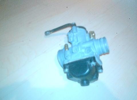

#420 Príspevok od užívateľa speedy751 » Po Feb 21, 2011 9:17 pm
dneska som si bol pre karbec :) dellorto 21 .. valec na ceste.. este chyba kluka.. ale projekt asi chvilku postoji lebo mi to nedalo a doniesol som domov dalsi scoot takze som bez penazi :( MBK Booster ktory by som chcel porobit na stunt :) ale uvidime ako to vsetko vide s financiami

#421 Príspevok od užívateľa speedy751 » Št Feb 24, 2011 11:59 am
takze foto karburatora :) dellorto 21
