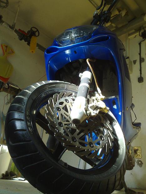

#1551 Príspevok od užívateľa modreOKO » So Máj 07, 2011 8:15 am
uhm, ..bez predneho blatnika ?

mneosobne s ami to viac páči s blatníkom :)

Bez blatnika budes zaspineny. Staci ze prejdes cez mlaku. Mam to vyskusane.
