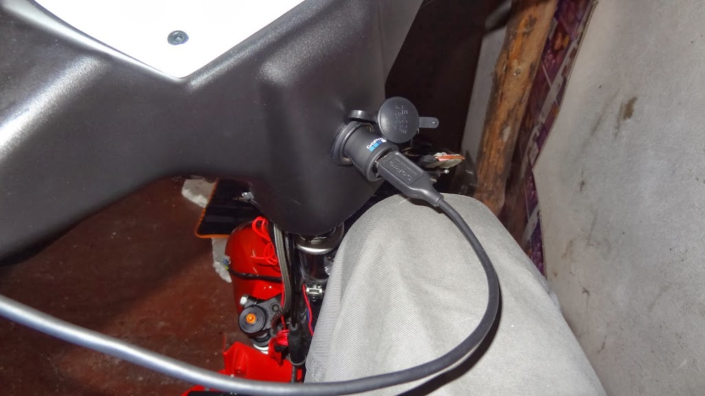

Umiestnenie som situoval k proporciám môjho tela, takže zásuvka je nad kolenami, ale priznám sa, že mohla byť ešte o 1-2 centimetre vyššie. Osobne si ale myslím, že to až taký problém nebude. Naviac, zásuvka pod sedadlom bude častejšie využívaná ako tá pod riadidlami.
Obrázok
O zábavu mám dnes postarané. :roll:

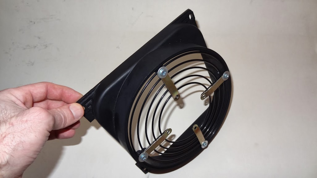

Dorazil mi materiál, potrebný na výrobu držiaku ventilátora.

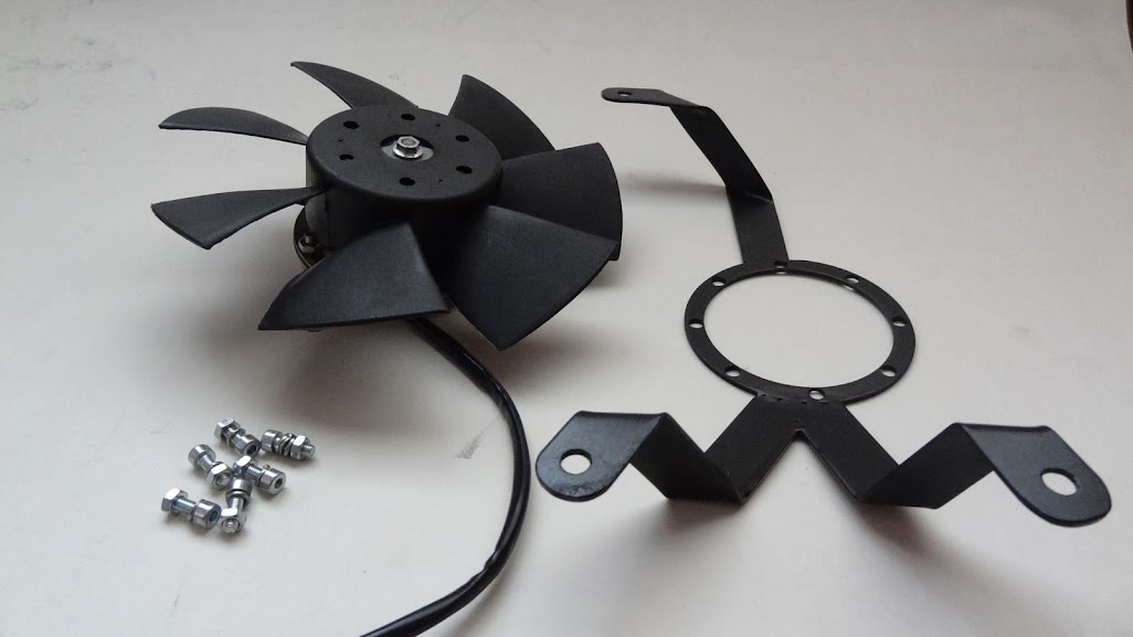

Pretože pôvodný držiak ventilátora mi bol na dve veci...
Obrázok
...vyrobil som si nový a presne podľa mojich požiadaviek.
Obrázok
Obrázok
Obrázok

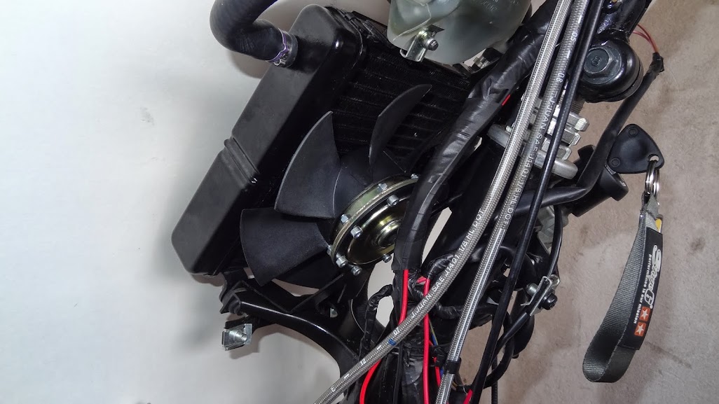

Nasledovalo osadenie na svoje miesto...
Obrázok
Obrázok
...a malý test. :good:
[youtube]http://www.youtube.com/watch?v=Lo-vwSpdKmk[/youtube]

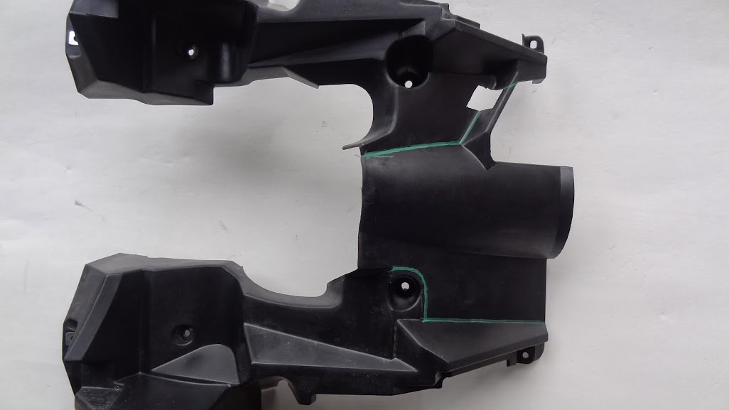

Osadenie ventilátora si samozrejme vyžadovalo aj zásah do plastu za chladičom...
Obrázok

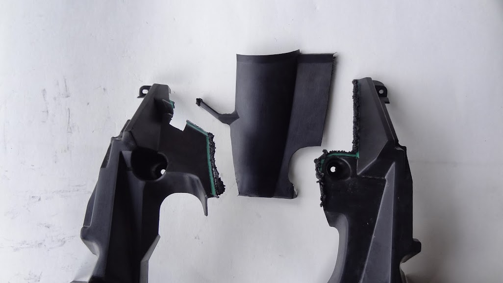

Odstránil som jeho stredovú časť a v podstate som ho tak rozdelil na dve časti.
Obrázok

Luthar - O problematike chladenia u Aeroxov je tu toho už veľa popísaného, ale v krátkosti...
- Aerox má síce dobre umiestnený chladič a otvory pre prísun náporového vzduchu k nemu, ale s odvodom vzduchu za chladičom už to tak dobré nie je. Voľnému prúdeniu bráni plast za chladičom (rozrezaný na obrázku) a predkolenný plast (plánujem ešte navŕtať), takže spriechodnením vzduchu týmito časťami by malo zlepšiť odvod tepla z chladiča a následne tak aj účinnosť chladenia.
- Ako už Vlady písal, ventilátor za chladič sa umiestňuje bežne. V prípade Aeroxa umiestniť tak rozmerný ventilátor pred chladič neumožňuje konštrukcia prednej masky. Naviac si myslím, že umiestňovať „prekážku” pred tak malú plochu chladiča, nie je zrovna najvhodnejšie.
- Pri jazde do kopca alebo pri pomalej jazde v kolóne, kedy dochádza k zníženiu množstva vzduchu prechádzajúceho cez chladič, príde pomoc ventilátora isto vhod. :roll:

Nie zle si ma pochopil, ventilator mas spravne len ta vrtula ma fukat smerom na chladic opacne ako prudi vietor pri jazde, preto ten vetrak ma vyznam len ked skuter stoji pri jazde sa netoci. A ty ho mas opacne ze ti fuka na ruku ( ako predvadzas na videu) tym padom je tam uplne zbytocne.

Adam, to sa mi nevidi... mne na burgeri chladic taha vzduch v smere naporu vetra. z predu nasava a vyfukuje dozadu, presne ako ukazuje Stanleey

K ventilátoru: Podľa môjho názoru je otočený správne, pretože ak by sa mu podarilo nejakým spôsobom prehriať motor za jazdy (dlhé stúpanie a podobne), tak by bola blbosť aby išiel z predu náporovo vzduch na chladič a zo zadu aby ventilátor tlačil zase vzduch proti tomuto vzduchu v extrémnom prípade by sa mohlo rapídne znížiť prúdenie vzduchu.

Ten ventilator je tak ako ma byt..... Budes ho spinat rucne ci "termospinacom" automaticky..??

vecsiu ucinnost mat odtah ohriateho vzduchu ako fukanie na chladic...za jazdy to bude mat horsie chladenie ako bez ventilatora a s rozvrtanym plastom ale ked bude stat v zapche tak to pomoze (akurat ze v zapche na skutri som v zivote nestal...)

Pri jazde sa vrtula točí náporom vzduchu, takže nejaké obmedzovanie prefukovania by som vylúčil ak by bola aj vrtula pred chladičom...umiestňuje sa za chladič naskorej kvôli konštrukčnému riešeniu a skrátka že tam je na to viac miesta ...

Dolar100 - Zatiaľ na skúšku ručne spínačom, ale s LaCostom už riešime aj termospínač...

VLADY napísal:Pri jazde sa vrtula točí náporom vzduchu, takže nejaké obmedzovanie prefukovania by som vylúčil ak by bola aj vrtula pred chladičom...umiestňuje sa za chladič naskorej kvôli konštrukčnému riešeniu a skrátka že tam je na to viac miesta ...
toci naporom vzduchu ked sa prekona odpor ulozenia vrtule atd...plus otacanim si generuje elektriku kedze je to jednosmerny motor co je dalsi odpor...cize odpor to kladie...
a ked odtahuje vzduch spoza chladica tak na chladic prichadza vzduch rovnomerne a ohriaty pomaha dat vrtula pred...keby bol pred chladicom najvaic vzduchu je po okraji vrtulky (kedze nema obrubu tak tlacenie priamo dozadu je mizerne a fuka to najma po obvode) takze priamo za vrtulkov mas minimalny prietok vzduchu a vecsi po okrajoch...cize nemas rovnomerne rozlozeny vzduch po chladiacej ploche...
a teplotne cidla sa daju kupit za par supov, dokonca aj s nastavitelnou teplotou spinania...
ale aj tak nie je nad chladic spravnej velkosti...zvlast u 2t ktore su citlive na spravnu teplotu
