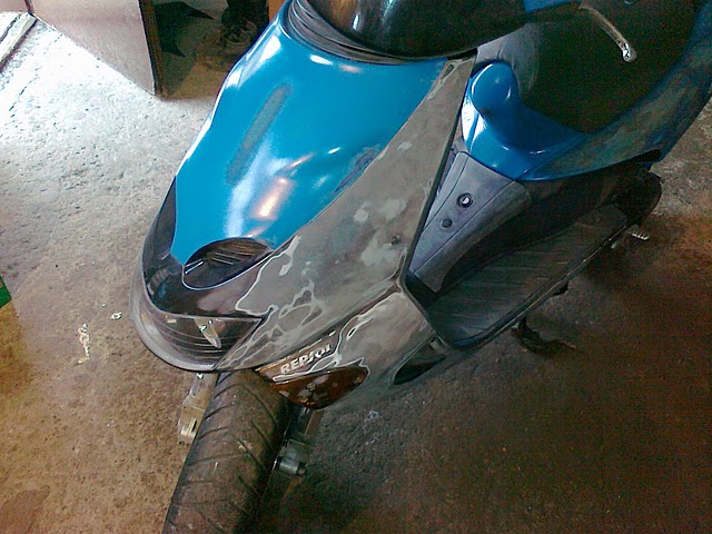

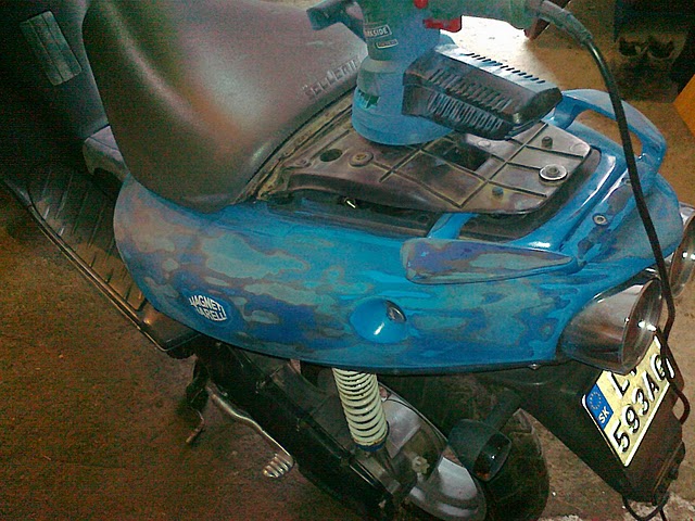

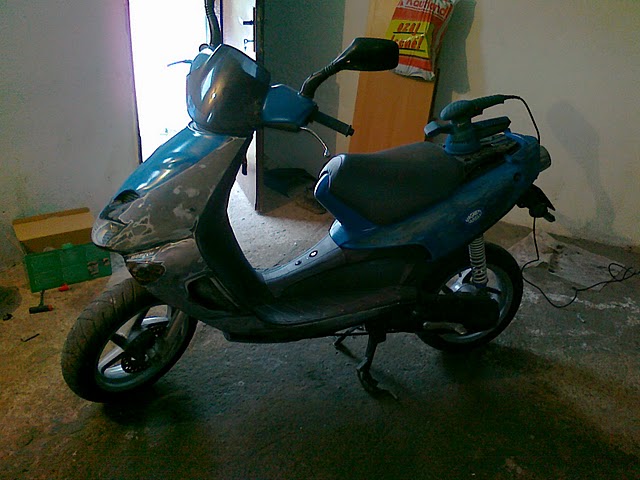

MALU UPDATE
Konečne mi domov dorazil chladič+hadice+expanska dalej predna maska z LC aprilky a aj Novučičká Stage6 SSP vodná pumpa
čiže už mám skoro všetko na prerabku
Pár víkend už silno makám a skuter pripravujem na lakovačku : Tu je pár foto-skuter je už do 3/4 cely obrusený,ešte musím dokončiť zvyšok a kupit jemnejšie šmirgle a dokončit to do stavu ked bude pripravený na striekanie
zvyšok nabuduce
zvyšok nabuduce

Re: Aprilia SR50 Racing
Mám taký problem ešte :
Ked som býval som skutrom v garáži tak som ho odtalčil dopredu do stredu garaže, ale ked som ho dával nas5 tak mi dozadu velmi tažko šiel, a ked som skušal zabrzdit, tak som zabrzdil ale brzda povolila asi až po polmetri. Co stým je ?
Inak dam ti jednu radu ked to brusis tak to rozober, ved takto sa to nebrusi. Ani sa nedostanes vsade a znicis ostatne casti skutra.
No hento s tou brzdou,kedže máš vzadu bubon tak tam ti može ostavať pakna viseť.to robí aj na autách,lebo predná to asi nebude že?kedže je tam kotuč.A chcem sa opýtat nenarobil si velké rihy ked si to brúsil?lebo ked to vidím až sa mi chlpy stavajú lebo vyzera to dost zle
vieš že ked to streknes na novo ci tam nebudu hrbole.ale inač pekna pracička a posluchni luthara ma pravdu
šak sa Ti mohol aj prach z brusenia dostať do pakní....
to si kde videl...to už Ti nestalo za trochu času to rozobrať...či aj striekať to budeš v celku...
odbrusil si smerovky...pojdu do koša...si ich mohol pred brusenim dať dole a niekomu tu na fore ich aspon darovať...nie za to že maš nove šup stare do koša...
možno by niekto potreboval.
viem že máte pravdu, a tie smerovky su len trošku chytene na foto to tak vyzerá ale prepláchol som to vodou a nič tam nevidno že su chytene. A všetko som mal dole okrem prednej masky. Mal som dole aj brucho plasty okolo sedačky všetko len nie prednu masku
a Zasekáva sa mi zadna brzda, a tá to robila aj pred zimou. A Nerobí mi to rychy, je to len zatial 320tkou vybrusene dalšiu sobotu to dobrusim 320 a pojdem 600tkou potom 800 a nakoniec vodnym 1000 a 1200
-normalne to rozober na plasty predny plast das dole tak ze zhodis predne koleso.
-dalej vobec to nemusis brusit 1000- 1200 (staci 600 max 800 pod vodou a je to dobre)
-a hlavne to ROZOBER! a pekne sa z tym pohraj, neponahlaj sa nech to spravis poriadne, aby sme mali na co pozerat a zavidiet

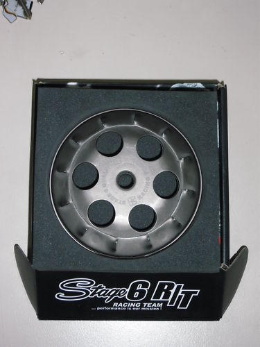

MALY UPDATE
Dneska som to ani nečakal, pridem si domov a čo nevidim ? na stole bublinkova obalka
a prišlo jedno male potešenie
STAGE6 Wingcooler R/T spojkovy zvon
už mi nechyba vela vecí a budem kompletny,sobotu to cele idem dobrusit a o tyzden to odovzadavam do ruk lakyrnikovy

ale myslel som nejaky HANDMADE, HOMEMADE vyrobok na spojkovy zvon
a tie kolesá budu asi biele, špina mi nevadí nemam problem s každodennym umývaním
