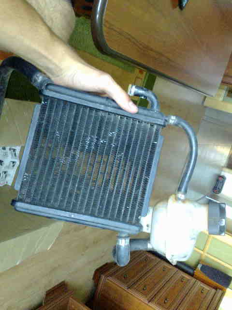

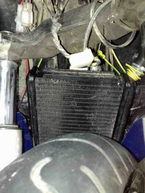

mensi update, pribudol do zbierky orig. chladič z roxa, umiestneny pod predne koleso, po mensej uprave plastov. Chladic od hruzamila je na predaj, ak by mal niekto zaujem piste PM , pribudne aj inzerat ...
dôvod vymenenia bol čiste z praktických dôvodov , je to o veľkosti ...

dva chladice na taky setup to uz co je... to je nejake cele divne som zvedavy ked to uvidim nazivo

starec sa mi to nejak už prestava pačiť...už je to len zmes chladičov a hadic a pasok sťahovacich.
presne ako Luthar piše je to cele nejaké divne....

stahovacie pasky su len docasne riesenie, nakolko vsetky normalne "šrobovacie" sťahovačky sa mi minuli...
neviem čo sa vám nepáči, ked doteraz na jednom chladici sa mi to prehrievalo ako . . . . a stálo ma to další výbrus + znicena kluka ..
doteraz som mal hruzamilov chladic ktory je o daco v)csi ako tento co mam teraz a ked boli vonku 30tky tak vo dvojici z BB do Zvolena som mal problem udržať 80° . . .
teraz ked su taketo teploty sa dostavam krasne na prevadzkovu teplotu .. 60-65-70° nech mu nakladam kolko chcem .. takze radsej to mat predimenzovane ako poddimenzovane .. a verim tomu ze leto este nekonci a udru riadne teploty, vtedy zacnem hadam nahadzovat aj nejake ventilatory .. uvidime ako sa to bude hriat ..
..makicko ten scoot poznam lepsie ako sam seba , viem co je kde presne co a ako .. jednoducho ma to treti vybrus a zmenili sa podmienky . . . minulu sezonu som s Mitkom jazdil na 7gr valcekoch ..dalo sa to uchladiť, dnes je to 4gr a 5gr .. tocky su vyssie atd ... treba chladit

ešte ktým chladičom, tak niečo nieje dobré, ako je možne že ja mam 2chladiče, a stoho mam 1 piaggio, teda ešte manší jak ty teraz ten spodny a pohodke dvaja a teplota max 73C !
