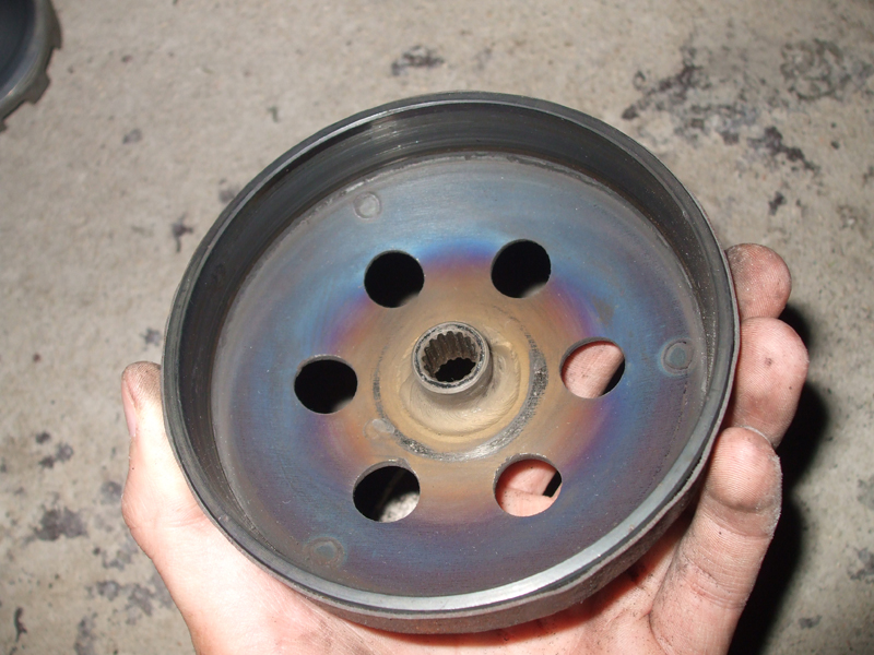

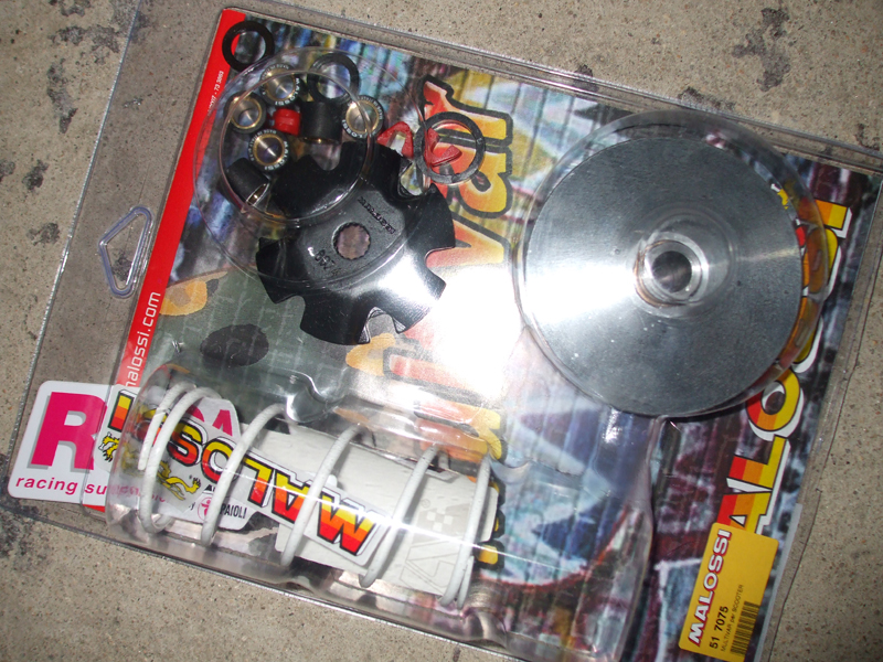

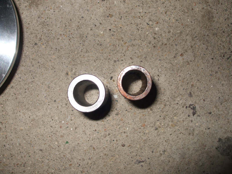

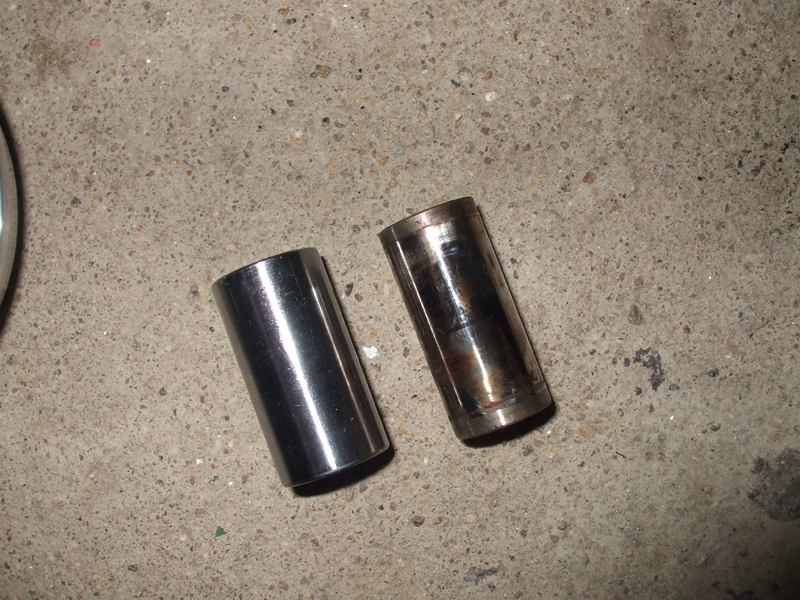

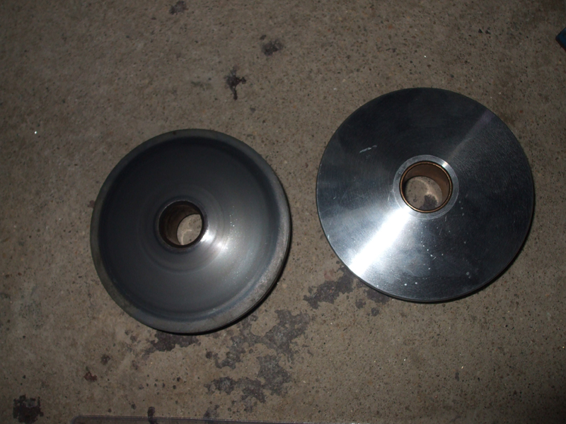

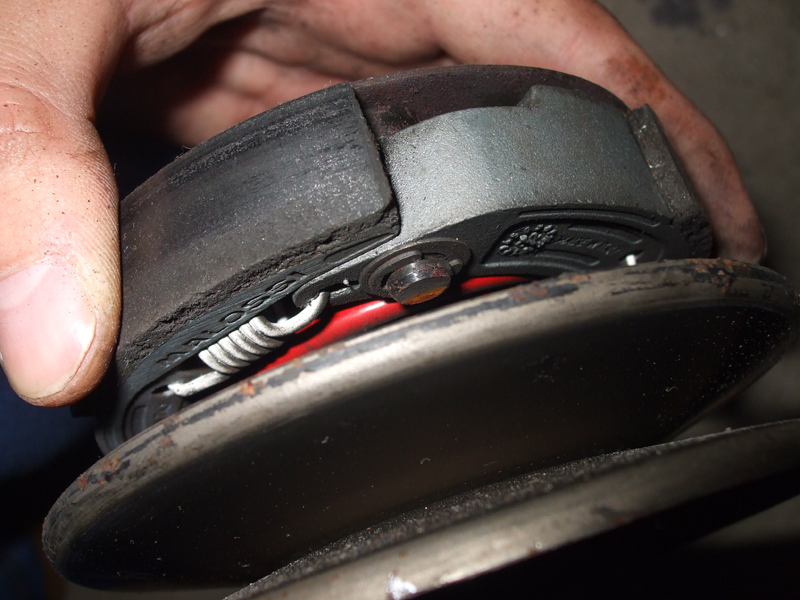

Dalsia uprava bola variator Malossi Multivar + Malossi X-Kevlar, namontovanie piston stoppera slo velmi jednoducho, cela vymena prebehla az nejako velmi jednoducho a v najlepsiom poriadku, az mi bolo divne (levo vacsinou sa mi nic nedari).
Test: Siel som sa povozit a skusat maximalku, neslo to lepsie ako s povodnym variom lebo rozjazd bol pomerne slabsi, asi kvoli valcekom a maximalka sa mi zdala asi o 5 az 10 km/h nizsia, mozno som len blbo isiel hehe ale neskusal to to uplne naplno cize vylucujem ze to pojde rychlejsie ako predtym, samozrejme boli tam aj plusy lepsi a to lepsi tah medzi po akceleracii a pred maximalkou - nieco v tomto rozmedzi. Budem sa este vozit takze dam vediet lebo neviem monentalne mam z toho zmiesane pocity
No a stala sa mi taka vec :Asi po 3-4km jazdy zrazu daco tak huklo/buchlo a zacalo nieco vrzgavo piskat - slo to samozrejme od varia, ricka mi cvakla ze uz sa daco stalo a bal som sa zeby nebolo nieco s novymi dielmi kua. Tak som to dotlacil asi 2km pred bytovku a tam som rozobral kryt varia, nastastie bola len povolena matka varia nic ine - asi pri tom zhone skladania som na nu trocha zabudol a si myslim ze som mohol aj pouzit lepidlo na sruby.

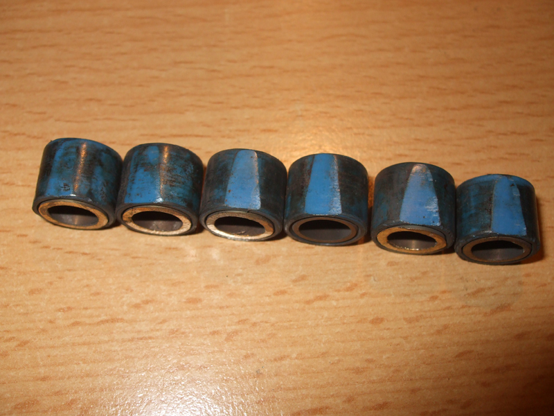

A este tie valceky to asi bude tazke zistit gramaz podla foto ze ?! No z boku na nich su tri take gulky(vycnielky) ako sú na klavese cisle 5 napr mobile alebo dialkovom ovladaci, chapeme sa ? Este skusim bielu kontrastnu pruzinu a dam vam vediet.
Nazaver PODAKOVANIE: Alcimu ktory dodal diely, G ktory mi stale radil cez inet ked som potreboval a aj Jarko90 ktory mi tiez niekedy poradil.
Tu je paru fotiek: stary vs. novy variator
Malossi Multivar
(507.24 KiB) 511 stiahnutí
Stare vs nove vario
(371.16 KiB) 508 stiahnutí
diel1
(506.17 KiB) 508 stiahnutí
diel2
(477.86 KiB) 508 stiahnutí
Stary vs novy pritlacny tanierik
(523.7 KiB) 499 stiahnutí
Spojkovy zvon
(365.68 KiB) 491 stiahnutí
Spojka
(368.25 KiB) 481 stiahnutí
Stare vs nove valceky
(301.88 KiB) 475 stiahnutí
Stare valceky
(364.54 KiB) 498 stiahnutí

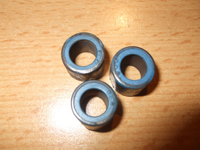

No takze tu su stare valceky, vazil som ich na kuchynskej digi vahe :D
jeden vazil 5g a ked som dal dva tak ukazovalo 9. takze pocitam ze to je nieco medzi 4 a 5
foto

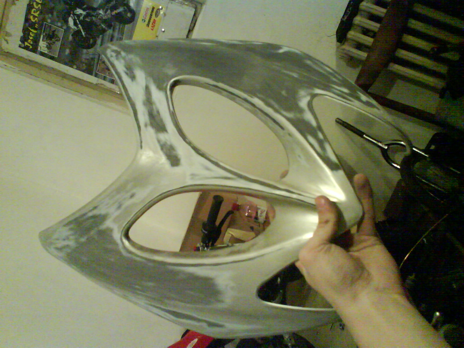

#47 Príspevok od užívateľa 4BALL » Pi Jan 09, 2009 10:26 pm
Aby ste vedeli že nespím
Prílohy
(339.36 KiB) 126 stiahnutí
(317.93 KiB) 111 stiahnutí
