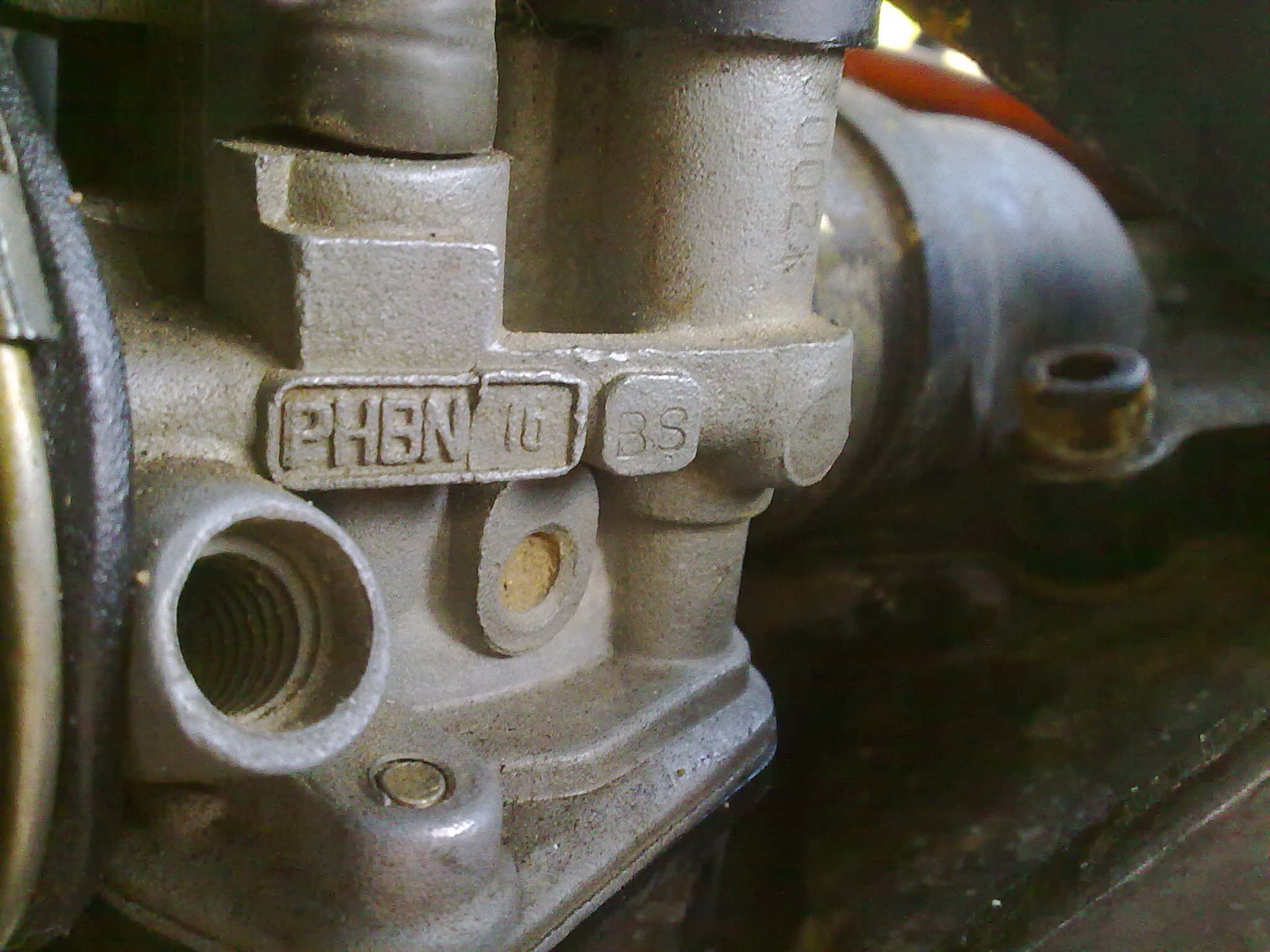

Idmud seriovy karb na Areu je PHBN 12 Dellorto nie 10 a tryska 70ka, teraz mam aj ja 78ku a spotrebu okolo cca 4l/100km.

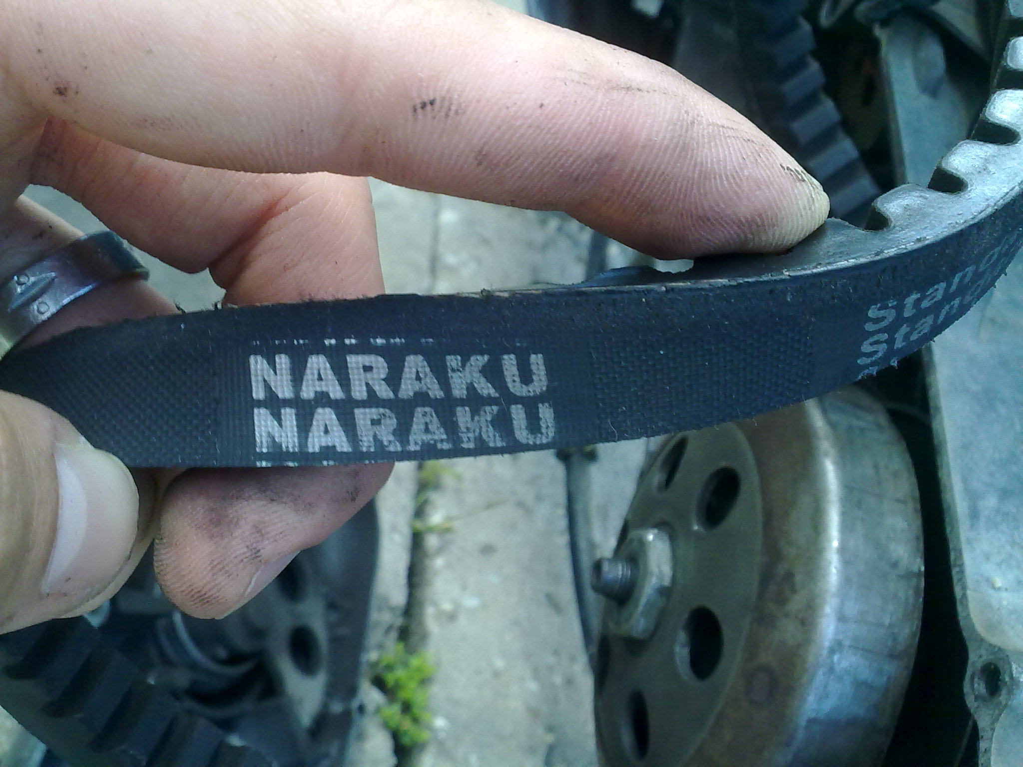

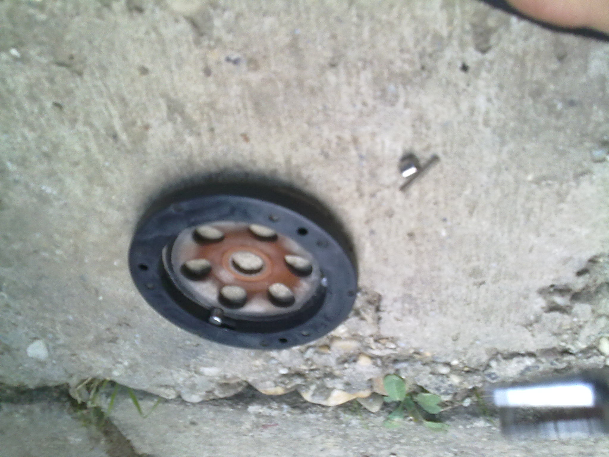

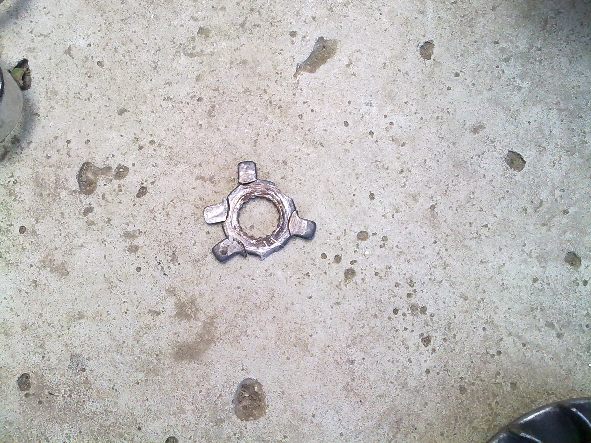

Re: Aprilia Area 51 - IdMud

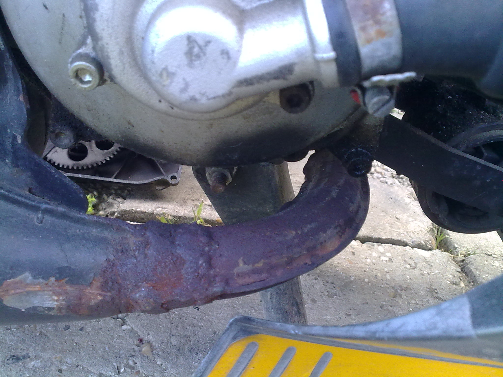

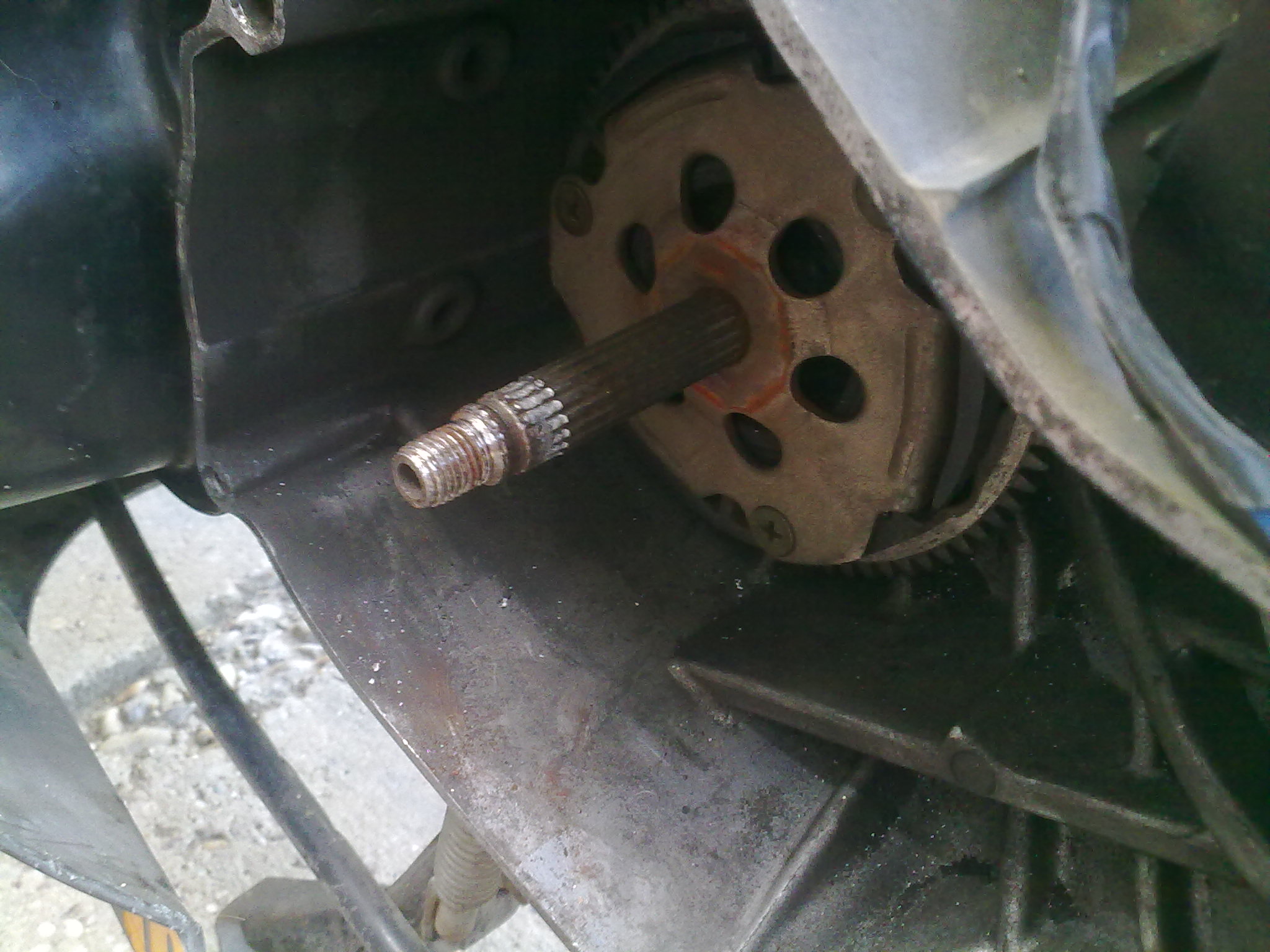

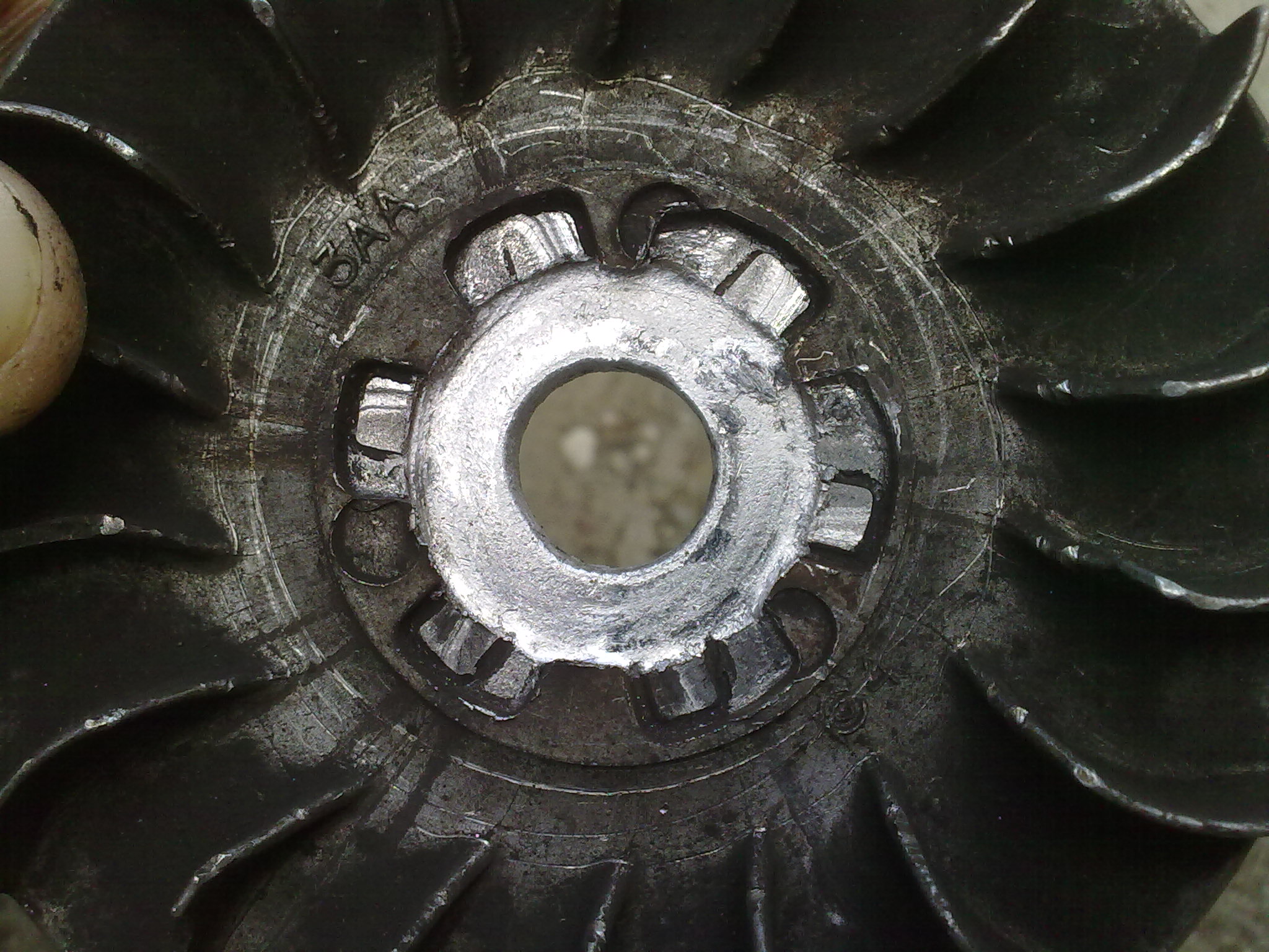

Čaute, už veľa km nenabehám, dneská som dojazdil zistil som, mám vytrhaná silentblok ale zákruty som ral bez pribzrdenia vo velkej rýchlosti, sám som nevedel že sa mi motor vyklá, povedal mi to kamoš čo išiel za mnou. a dneska idem merať spotrebu a skúter len na volnobehu...pridám pár foto, inak už si šetrím na novú kluku a multivar, kedže remenicz zo serio varia mám zodratú
A pod nánosom prachu bol 16ka karbec a dnes ako som pozrel sviečku, ešte po včerajšom výlete je zmes chodobná pri triske 78 a pri 80je bohatá a 79akurát v sade chýba Keď sa darí....tak sa darí
V zime chcem daj komplet do modrej, ale takú peknú mám vybratú s niektorým plastami že pôjdu na čierno a bielo , nechcem meniť technický.

K tomu silenboku : nechcel by som (viem kolko stoji) a ta area je ponekud trochu v zlom stave nic v zlom tak ale za 400e sa oplatila a menzo pocuj ja mam seriu a mam 84 trisku a 12karbec

to Idmud: Fuha no tak u teba to vyzera o dost horsie ako u mna, ti musi zadok bohovsky lietat by som povedal ze dost nebezpecne uz a skor by som sa na tvojom mieste viac zaoberal vymenou inych dolezitejsich veci ako ju dat nastriekat.

Mozrs mi povedat kde a kolko stoji ten silentblok ? Ja som ho nikde nenasiel...
A ta farba pojde az v zime mimo sezony, teraz budem setrit na tie veci, area neni v zlom stave, veci ktore mi odisli som aj tak chcel menit(okrem silentbloku) aj ten sme uz nejako vyspekulovali, a ked nepojde spravit, kupi sa
