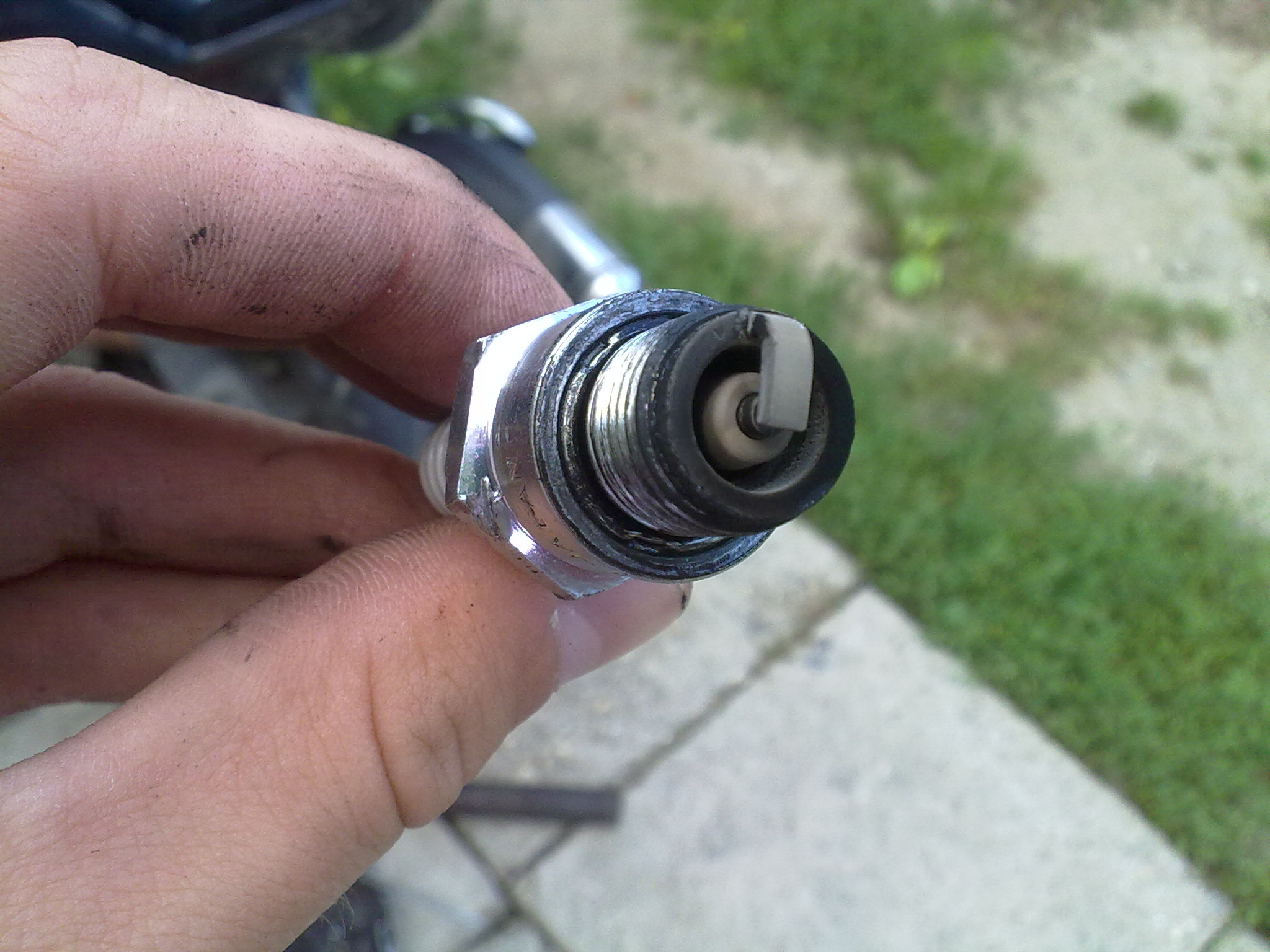

Re: Aprilia Area 51 - IdMud
Čaute, už veľa km nenabehám, dneská som dojazdil
zistil som, mám vytrhaná silentblok ale zákruty som ral bez pribzrdenia vo velkej rýchlosti, sám som nevedel že sa mi motor vyklá, povedal mi to kamoš čo išiel za mnou. a dneska idem merať spotrebu a skúter len na volnobehu...pridám pár foto, inak už si šetrím na novú kluku a multivar, kedže remenicz zo serio varia mám zodratú
A pod nánosom prachu bol 16ka karbec a dnes ako som pozrel sviečku, ešte po včerajšom výlete je zmes chodobná pri triske 78 a pri 80je bohatá
a 79akurát v sade chýba
Keď sa darí....tak sa darí
V zime chcem daj komplet do modrej, ale takú peknú mám vybratú s niektorým plastami že pôjdu na čierno a bielo , nechcem meniť technický.
- (440.82 KiB) Zatiaľ žiadne stiahnutie
- (618.15 KiB) Zatiaľ žiadne stiahnutie

no ako pozeram naozaj si dojazdil, len to pekne daj do poriadku vsetko povymienaj a bude to krasavica

K tomu silenboku : nechcel by som
(viem kolko stoji) a ta area je ponekud trochu v zlom stave
nic v zlom
tak ale za 400e sa oplatila
a menzo pocuj ja mam seriu a mam 84 trisku a 12karbec
Honda CBR 125

to Idmud: Fuha no tak u teba to vyzera o dost horsie ako u mna, ti musi zadok bohovsky lietat
by som povedal ze dost nebezpecne uz a skor by som sa na tvojom mieste viac zaoberal vymenou inych dolezitejsich veci ako ju dat nastriekat.
to Area51: S tou tryskou to zalezi od setupu
Ja vymienam pomaly uplne vsetko za nove

Mozrs mi povedat kde a kolko stoji ten silentblok ? Ja som ho nikde nenasiel...
A ta farba pojde az v zime mimo sezony, teraz budem setrit na tie veci, area neni v zlom stave, veci ktore mi odisli som aj tak chcel menit(okrem silentbloku) aj ten sme uz nejako vyspekulovali, a ked nepojde spravit, kupi sa
