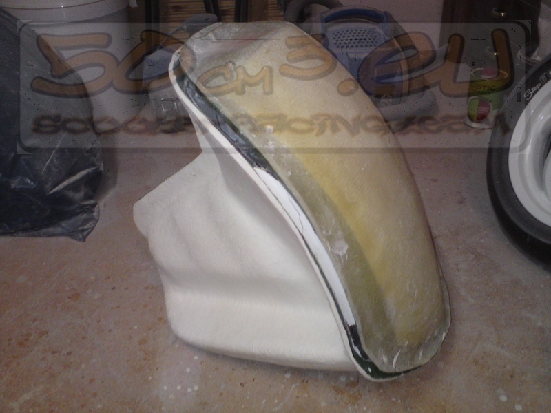

Maly update, kedze zacinam byt dost v strese ci to vsetko stihnem :) /ako aj minuly rok / pridal som na obratkach a do zajtra by som mal dokoncit predlohy - kopyta na buducu laminatovu formu vsetkych mojich 3 plastov :D . Ono na tych fotkach to moc nevidno ale okrem predneho plastu /na obrazku/ ktory je povodny a "mierne" upraveny, su diely vyrobene z polyuretanu, pretmelene, pregytovane, nastrikane plnicom, prebrusene, prelakovane, a opat prebrusne aby boli co najdokonalejsie. Nemusim nikomu hovorit kolko som sa nabrusil a ak mam pravdu povedat uz mi to pekne liezlo na nervy. Dufam ze sa mi podari vyrobit dokonale formy a potom aj diely - musite mi drzat palce :D
Prílohy
(145.18 KiB) 1304 stiahnutí

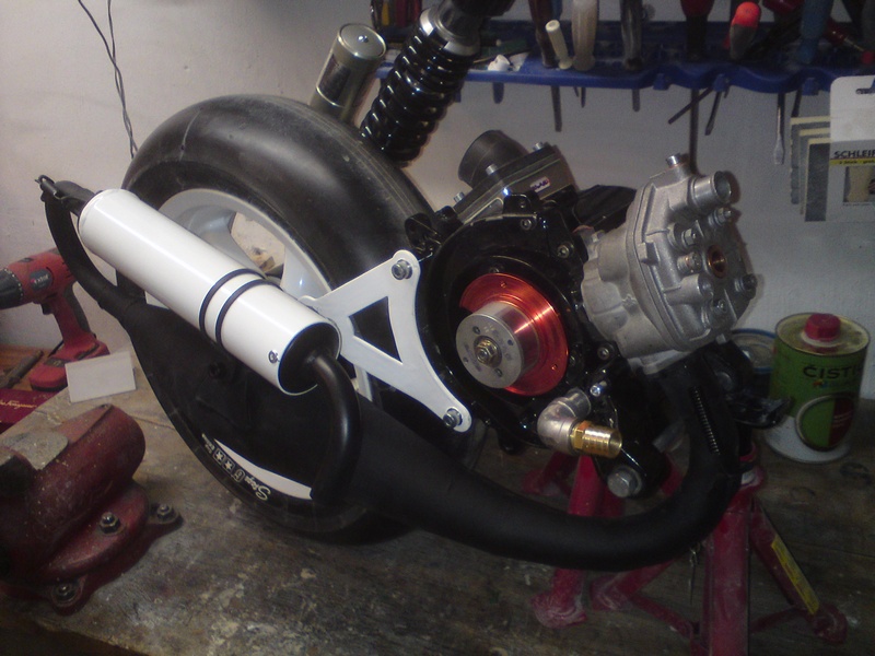

Re: Gilera Ice, racing scoot
#103 Príspevok od užívateľa PeterZ » Št Mar 18, 2010 9:01 am
Ďaľší maličký krok vpred :)
(11.12 KiB) 1208 stiahnutí
(13.89 KiB) 1208 stiahnutí

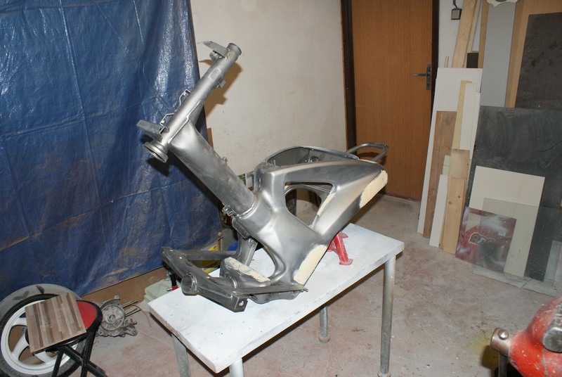

prace pokrocili :) priprava ramu
Prílohy
(160.18 KiB) 1131 stiahnutí

#106 Príspevok od užívateľa deltoro5784 » Ne Mar 28, 2010 11:16 am
Sranda že rám skútru. Keby neviem tak si myslím, že je to držiak na satelit :D

#107 Príspevok od užívateľa Mitko » Ne Mar 28, 2010 11:20 am
no ma ta myšlienka niečo do seba...:) že satelit...ved v pripade neuspechu to može optik zrealizovať..:)
ale ako ho poznam tak to bude "optik" super a motoricky ani nevravim...držim palce a sledujem neustale..:)

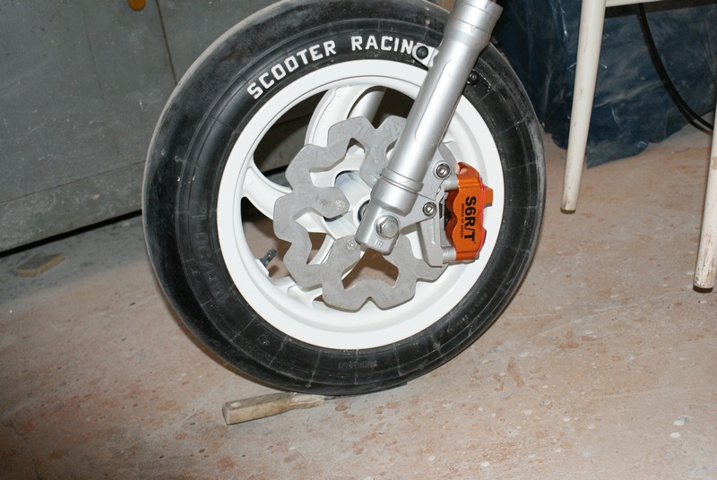

#114 Príspevok od užívateľa optik » Ut Apr 20, 2010 4:19 pm
Takze pomalymi krocikmi sa dopracovavam k vysledkom, kedze na kartri sa udiali zmeny ktore by nebolo dobre zverejnovat /to koli tunerom bez technickeho zmyslania - aby nedoslo k trvalemu poskodeniu zdravia motora scootra :D a aj jazdca / fotky nemozem prilozit. Prikladam foto uz definitivnej verzie predneho kolesa a vidlice. Predna vidlica tvariaca sa ako nerozoberatelna, po niekolkch utokoch z roznch stran roznymi nastrojmi nakoniec povolila a dala sa rozobrat, vymenil som v nej olej a pre tvrdost doplnil 3cm vlozky na pruzinu - pre zvysenie tvrdosti - asi nemusim nikomu hovorit ake usilie som musel vynalozit na to aby som to zlozil :D . Vlozky skutocne pomohli lebo pred tym som ju dal kedykolvek na doraz, teraz len s velmi velkym vypatim. Ak vsetko pojde ako ma tak v sobotu skompletujeme motor do finalnej podoby a nasledne bucuci tyzden laminatovu "karoseriu".
(164.03 KiB) 812 stiahnutí

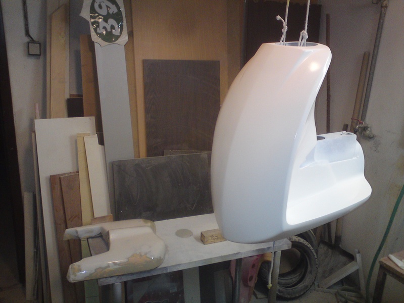

V prilohe na inspiraciu prikladam formu na predny plast a spodny plast :D
Prílohy
(156.24 KiB) 671 stiahnutí
(162.41 KiB) 671 stiahnutí

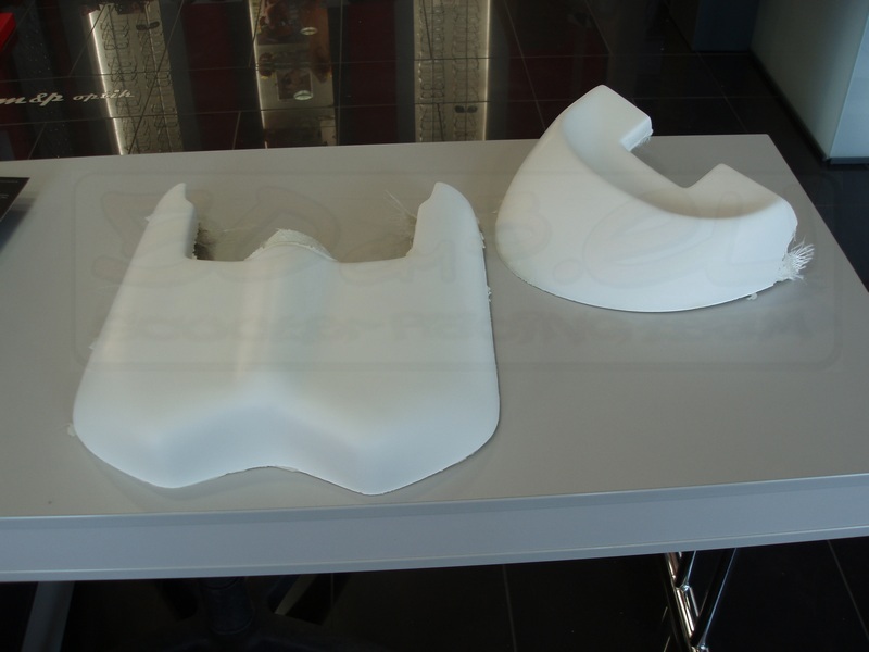

Kusok sa zas pohli lady, hotove spodny a zadny plast, samozrejme z laminatu , este to bude chciet dopasovat a upravit. Stale sa mordujem s tou velkou formou na predny plast, zrejme doslo ku nejakej reakcii medzi farbou a laminovacim gelom, farba zostala na tom a ja ju musim pracne davat dole... zas zdrzanie :(
Prílohy
(92.43 KiB) 577 stiahnutí
(87.91 KiB) 577 stiahnutí
