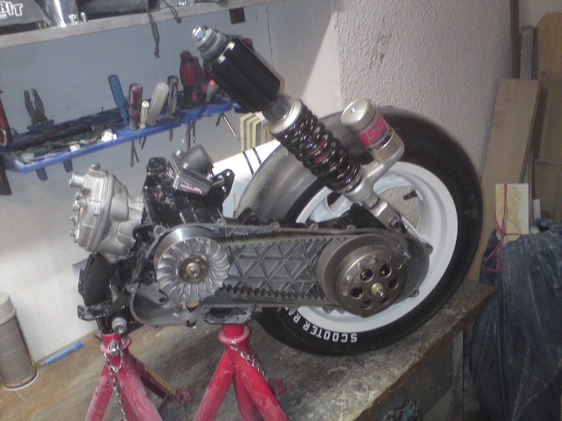

prace pokrocili
priprava ramu

- deltoro5784
- motorkár
- Príspevky: 4450
- Skúter: Honda VFR 800 V4
- Bydlisko: Zlaté Moravce
- Kontaktovať užívateľa:
Re: Gilera Ice, racing scoot
Sranda že rám skútru. Keby neviem tak si myslím, že je to držiak na satelit

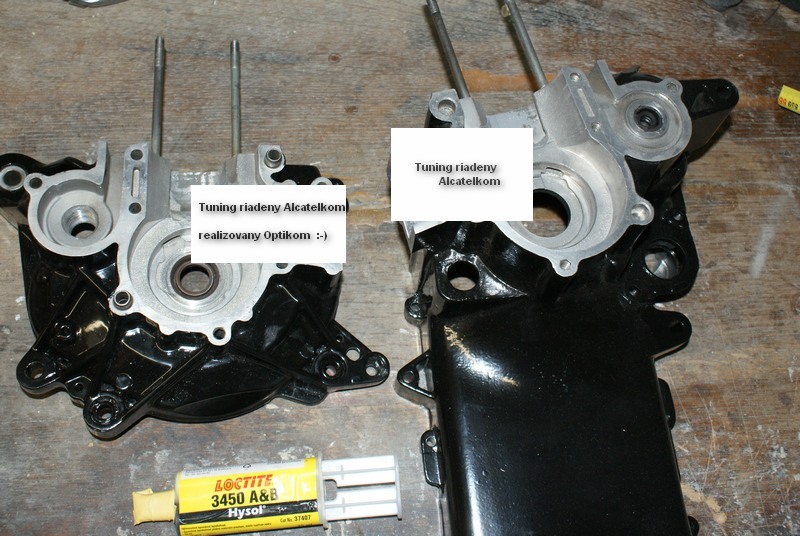

Takze pomalymi krocikmi sa dopracovavam k vysledkom, kedze na kartri sa udiali zmeny ktore by nebolo dobre zverejnovat /to koli tunerom bez technickeho zmyslania - aby nedoslo k trvalemu poskodeniu zdravia motora scootra
a aj jazdca / fotky nemozem prilozit. Prikladam foto uz definitivnej verzie predneho kolesa a vidlice. Predna vidlica tvariaca sa ako nerozoberatelna, po niekolkch utokoch z roznch stran roznymi nastrojmi nakoniec povolila a dala sa rozobrat, vymenil som v nej olej a pre tvrdost doplnil 3cm vlozky na pruzinu - pre zvysenie tvrdosti - asi nemusim nikomu hovorit ake usilie som musel vynalozit na to aby som to zlozil
. Vlozky skutocne pomohli lebo pred tym som ju dal kedykolvek na doraz, teraz len s velmi velkym vypatim. Ak vsetko pojde ako ma tak v sobotu skompletujeme motor do finalnej podoby a nasledne bucuci tyzden laminatovu "karoseriu".
Neda mi ale nepridat fotky rozobrateho kartra, dufam ze sa Alci nenahneva
trochu som to scenzuroval, lebo uprava kartra bola jeho uz dlhodoba idea a povedzme ze ja som za kazdu sialenost
a preto som to zrealizoval, este uvidime ako to bude jazdit...

- deltoro5784
- motorkár
- Príspevky: 4450
Toto už začína pripomínať tajný armádny projekt super scootra

Mitko
- motorkár
- Príspevky: 1321
- Dátum registrácie: Št Mar 05, 2009 12:14 pm
- Skúter: Aprilia sr street
- Bydlisko: Sliač
he he ja som ten lavý karter videl u alciho na živo.......takže pre mna cenzura nema vyznam...
, ale aj tak to nema pre mna vyznam...
lebo sa bruseniu kartra nerozumiem...

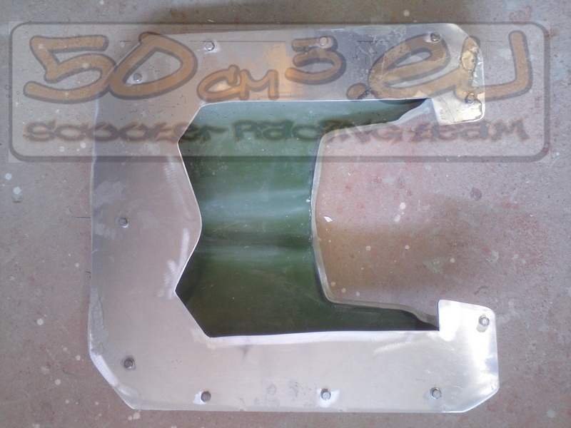

Ano trochu ticho lebo momentalne makam na 3 smeny
cez den praca, vecer rodina, v noci scooter. Pribudlo velmi vela novych veci, konecne dokoncene formy na lamiat, dokonceny a zlozeny motor, ak sa zadari dokonca tyzdna bude aj "Heavy tuned" Stage 6 50 valec od Alcatelka a teda motor hotovy, ked to bude nafotim a prilozim zoznam suciastok aby ste si mohli urobit predstavu o tom co vsetko tam zostalo povodne
dalej pribudol speci zavodny stojan urobeny na mieru
umiestneny na stred scootra, kedze nie som moc priaznivec tych "zadnych" stojanov a klatik sa nebude dat puzit kedze naspodku bude plast
V prilohe na inspiraciu prikladam formu na predny plast a spodny plast

Kusok sa zas pohli lady, hotove spodny a zadny plast, samozrejme z laminatu , este to bude chciet dopasovat a upravit. Stale sa mordujem s tou velkou formou na predny plast, zrejme doslo ku nejakej reakcii medzi farbou a laminovacim gelom, farba zostala na tom a ja ju musim pracne davat dole... zas zdrzanie
