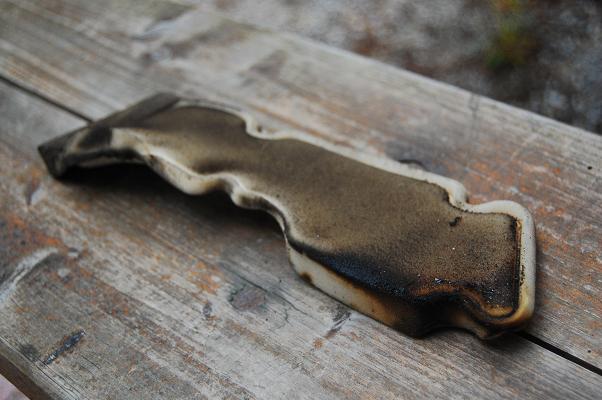

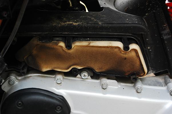

no takze dnes som sa cele doobedie venvoal scootru ...vycistil som sciecku ...vlozku filtra a cely ho vyumyval ....maximalka stupla z 65-67 na 75-77 ...co je slusne...
do kopca som vcera isiel 38 a dnes 46 a viac :D ...je aj vyrieseny ze motor netahal pri plnom plyne
uz len ...tie rozbehy v kopci doladit a bude to ok :) myslim ze aj tak na seriu je to uzasne...

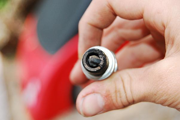

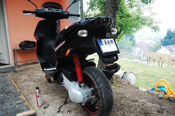

#28 Príspevok od užívateľa m4rk0 » So Máj 08, 2010 7:51 pm
fotky z dneska zhodil som aj zadnu platnu aj ten blatnik ...budem ho nahadzovat len ak bude prsat ...
Prílohy
takto vizerala sviecka
(59.89 KiB) 181 stiahnutí
vlozka po 700km ...jazdievam v prasnom prostredi...
(71.53 KiB) 181 stiahnutí
len tak...
(112.75 KiB) 181 stiahnutí
(92.7 KiB) 181 stiahnutí
tacho. .
(54.79 KiB) 181 stiahnutí
vlozka filtra 2
(75.3 KiB) 181 stiahnutí

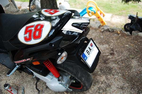

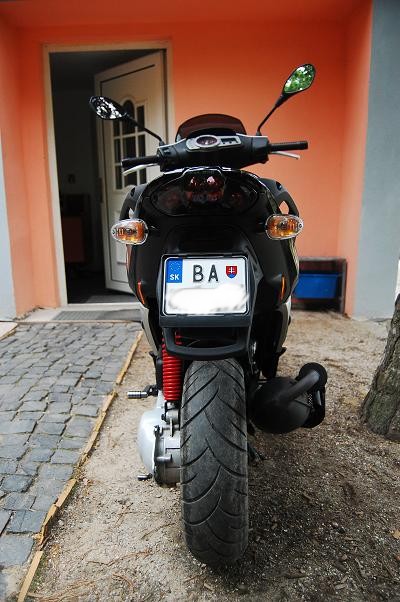

#29 Príspevok od užívateľa m4rk0 » So Máj 08, 2010 7:59 pm
foto zo zadu
Prílohy
foto2
(114.03 KiB) 179 stiahnutí
foto
(130.49 KiB) 179 stiahnutí
(118.61 KiB) 179 stiahnutí

fotky ... :) ...
Prílohy
(49.2 KiB) 177 stiahnutí
(39.46 KiB) 177 stiahnutí

Podľa sviečky je zmes bohata ale to spôsobil asi ten filter a preto ti to aj slabšie išlo :)

ano ..ajja si to myslim este skontrolujem zajtra tu sviecku... ale aj to lepsie startuje aj ide ...co som rad :) a bez tej platni na kufor to vizera uzasne :)

No hej vyzera to krajšie ale daš to na stojan??? lebo ja som to tiez raz dal dole a potom som nemohol skutra ako dvihnut na hlavny stojan nemal som za čo ulapiť :pardon:

damo ..ja som nevedel dat yuki whip v predajni na stojan a tu ti prisaham ze len sa na to postavim a ide to same .....iba v kopci si pomaham s tymi drzakmy pre spolujazdca...

Nice :-) ...vyčistenie filtra vie veľmi ulahčiť a spríjemniť život :) Ja sa tiež chystám v dohladnej dobe...inak btw m4rk0 v čom si čistil tú vložku toho filtra?...v akom oleji?

Ako tak pozerám, tak pokiaľ si na tých foto ty, tak to si potom "nežné žieňa" a keď to dáš v pohode na stojan, tak musí byť suprovo spravený. Ja si musím pomôcť nadvihnutím na rovine a nie to ešte v kopci.. a to mám možno o dobrých 15Kg viac než ty.. čo už, je to proste čina... :pardon:
Inak ta vložka vyzerala na jednej strane dosť od oleja, či to bol len taký nahustený bordel? :unknown:

Frosty cistil som to v jarovej vode a potom preplachol normalne....
Damo 555 ...suhlasim musis dojst na sposob
Bamma boy ty si ma pobavil :D a naozaj bol to oleeeeeej ja som kukal ze co tam robi aj minule tam bol ...dokonca aj benzin tam bol nasaty... ako nie vela ale citit ho bolo :D !!!!!! ....no som lahky asi mam kosti z karbonu atd :D co ma gilera vahu 107kg som si uz zvykol nerobi mi to problem ... :)
