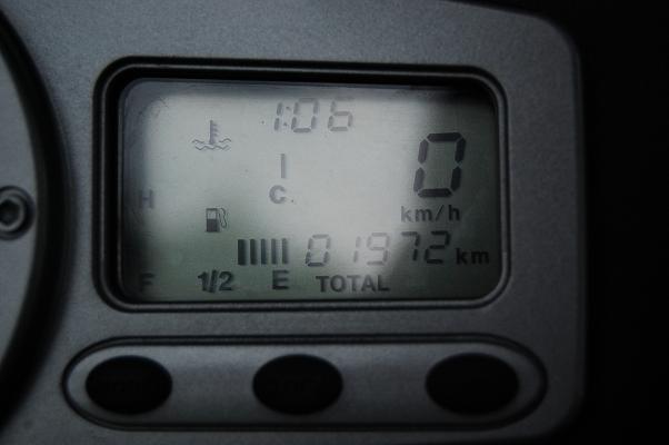

#28 Príspevok od užívateľa m4rk0 » So Máj 08, 2010 7:51 pm
fotky z dneska zhodil som aj zadnu platnu aj ten blatnik ...budem ho nahadzovat len ak bude prsat ...
Prílohy
takto vizerala sviecka
(59.89 KiB) 181 stiahnutí
vlozka po 700km ...jazdievam v prasnom prostredi...
(71.53 KiB) 181 stiahnutí
len tak...
(112.75 KiB) 181 stiahnutí
(92.7 KiB) 181 stiahnutí
tacho. .
(54.79 KiB) 181 stiahnutí
vlozka filtra 2
(75.3 KiB) 181 stiahnutí
Runner 70 sp simoncelli
