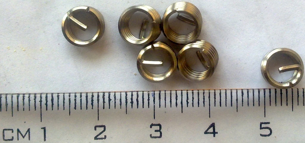

(319.75 KiB) 463 stiahnutí
http://www.impkontakt.sk/recoil/ako_pouzit_recoil_.html

A to čototo je? :shock:

#310 Príspevok od užívateľa m4rk0 » Pi Mar 04, 2011 2:58 pm
mne to pripomina ten zavit na sviecke :D

#311 Príspevok od užívateľa nigdais02 » Pi Mar 04, 2011 3:13 pm
to aj mne :D ale není sú to nejaké podložky na vymedzenie nerovnosti ? :pardon:

#312 Príspevok od užívateľa Davidian » Pi Mar 04, 2011 4:12 pm
strunky skor dake ci?

#313 Príspevok od užívateľa optik » Pi Mar 04, 2011 5:06 pm
Nie nie to sa pouziva napriklad na opravu strhnutych zavitov, alebo na osadenie "pevnejsich" zavitov do makkych materialov. Pouziva sa to tak ze sa povodna diera prevrta vacsim vrtakom a naskrutkuje sa tam tato vlozka, ktora ma samozrejme lepsie vlastnosti nez napriklad hlinik... a na tej fotke su vlasnte este neosadene tie "nove" zavity :wink:

#314 Príspevok od užívateľa rspeed » Pi Mar 04, 2011 9:41 pm
... snad uz len dodat ze sa pri tom udava az 400 nasobne vyssia pevnost a kolik v strede sa po zavedeni odlomi ... perfektna vec pri oprave strhnuteho zavitu na stifte valca v bloku - riesil to tym aj vilili ...

#315 Príspevok od užívateľa Bamma_boy » Pi Mar 04, 2011 11:04 pm
a teraz otázočka, keď to prevŕtam na väčšiu dieru, tak musím do nej aj narezať závit, aby som tam mohol osadiť takúto vložku, chápem správne, hej? :) Takže keď mám zlomený šrob v uchytení výfuku na valec, tak toto by mi asi nevyriešilo problém, keďže keď už tam narežem závit, tak tam môžem dať aj väčší šrob.. :pardon:

#316 Príspevok od užívateľa rspeed » So Mar 05, 2011 1:44 pm
... kupuje sa to v sade s vrtakom a zavitnikom ... hlavnou prednostou je spevnenie zavitu - ak sa strhol raz tak sa moze zas - vlozka to obmedzi,zosilni ...
Optik - na co to vlastne chcete pouzit ?? ...

#317 Príspevok od užívateľa optik » Po Mar 07, 2011 12:20 pm
Zrejme to bude nutne pouzit do "klinu" ktory bude umiestneny pod klapkami, mame totiz obavu ze sa pri castom vymienani klapiek mozu postrhat zavity na tom kline, respektive aj koli zosilneniu totho materialu, lebo predsa len musi niest "vahu" klapiek, priruby, karbu a filtra... ale to je zatial len ako zabezpeka do buducnosti, v sucasnosti su narezane klasika zavity v hliniku a uvidime. Pri racingu som sa naucil jednu vec - byt pripraveny na vsetko :wink:

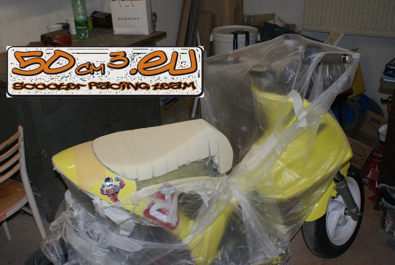

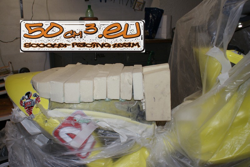

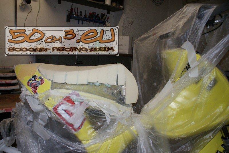

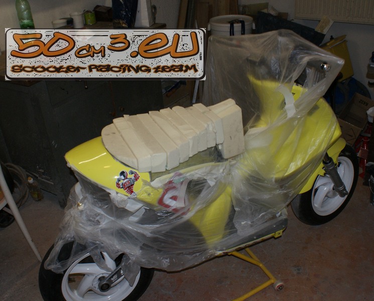

Aby ste nepovedali ze sa nic nedeje /lebo makame ako blaznivy/, tak vam dnes ukazem ako pracujem na vyrobe noveho sedadla na mojho scootra, ale pekne po poriadku.
Uz minuly rok som sa rozhodol ze si urobim nove sedlo pretoze to kozene na zavody nie je zrovna idealne lebo je makke a smyka sa na nom. Material pouzity na nove sedlo bude samozrejme kompozit - laminat a specialna guma urcena na tento ucel, okrem ineho bude na vyrobu pouzity tabulovy polyuretan. Z laminatu som si okopiroval spodnu cast skutra, vymyslel som ucyhtenie sedla, tak aby slo v pripade potreby nahodit aj stare kozene sedlo a kedykolvek bez pouzitia naradia odmontovat, na vyrobeny spodok som polepil PU penou tabulovy polyuretan zhruba o velkosti povodneho sedla. Ked to vsetko zaschlo a vytvrdlo tak som sa dal do brusenia a tvarovania buduceho sedla, na fotkach je odfoteny len polcas - teda nie este finalny tvar! /ten hadam dorobim dnes/ Nasladne ked to bude podla mojich predstav to cele olaminujem... neskor ked to bude olaminovane upravim spoj vrchnej a spodnej casti, do spodnej casti urobim asi 2 vacsie otvory a doskovy polyuretan vyberiem aby vznikla dutina - i ked vaha toho materialu je zlomkova asi ako polystyrenu, potom na sedlo zvrchu nalepim gumu a trochu ju prisposobim podla potrieb... A sedlo bude hotove :D Podotykam tuto zalezitost som si vymyslel sam a este nikdy som to takto nerobil... takze mi drzte palce nech to dobre dopadne.
Prílohy
(161.48 KiB) 282 stiahnutí
(163.85 KiB) 282 stiahnutí
(168.06 KiB) 282 stiahnutí
(166.89 KiB) 282 stiahnutí

Re: Gilera Ice, racing scoot
#319 Príspevok od užívateľa geetee =) » St Mar 09, 2011 2:17 pm
ja by som tam te polouran nechal, predsa len keby to nahodou povolilo tak sa ta vaha prenesie, ci sa chces spoliehat na laminovany soj ze vydrzi celu sezonu otrasov a preskakovania zo strany na stranu? predsa je to taka istota a radsej si das cerešnu miesto piva a vahovo si tak isto :-D

#320 Príspevok od užívateľa optik » St Mar 09, 2011 9:12 pm
Jo jo, mas pravdu predsa len sa ta vaha lepsie prenesie.. necham to tam - sak to skoro nic nevazi :good:

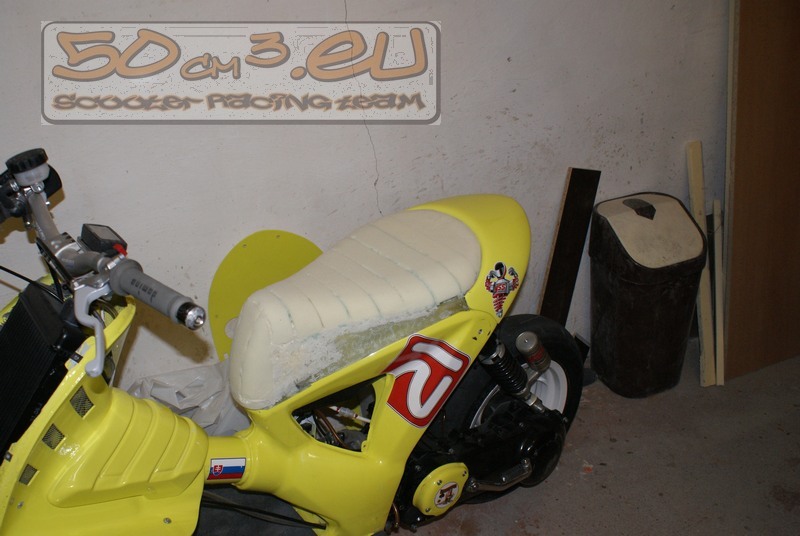

No aby to tu nezaspalo sedlo uz je vymodelovane a uz aj olaminovane /fotku lamina pridam neskor/
(143.95 KiB) 179 stiahnutí
