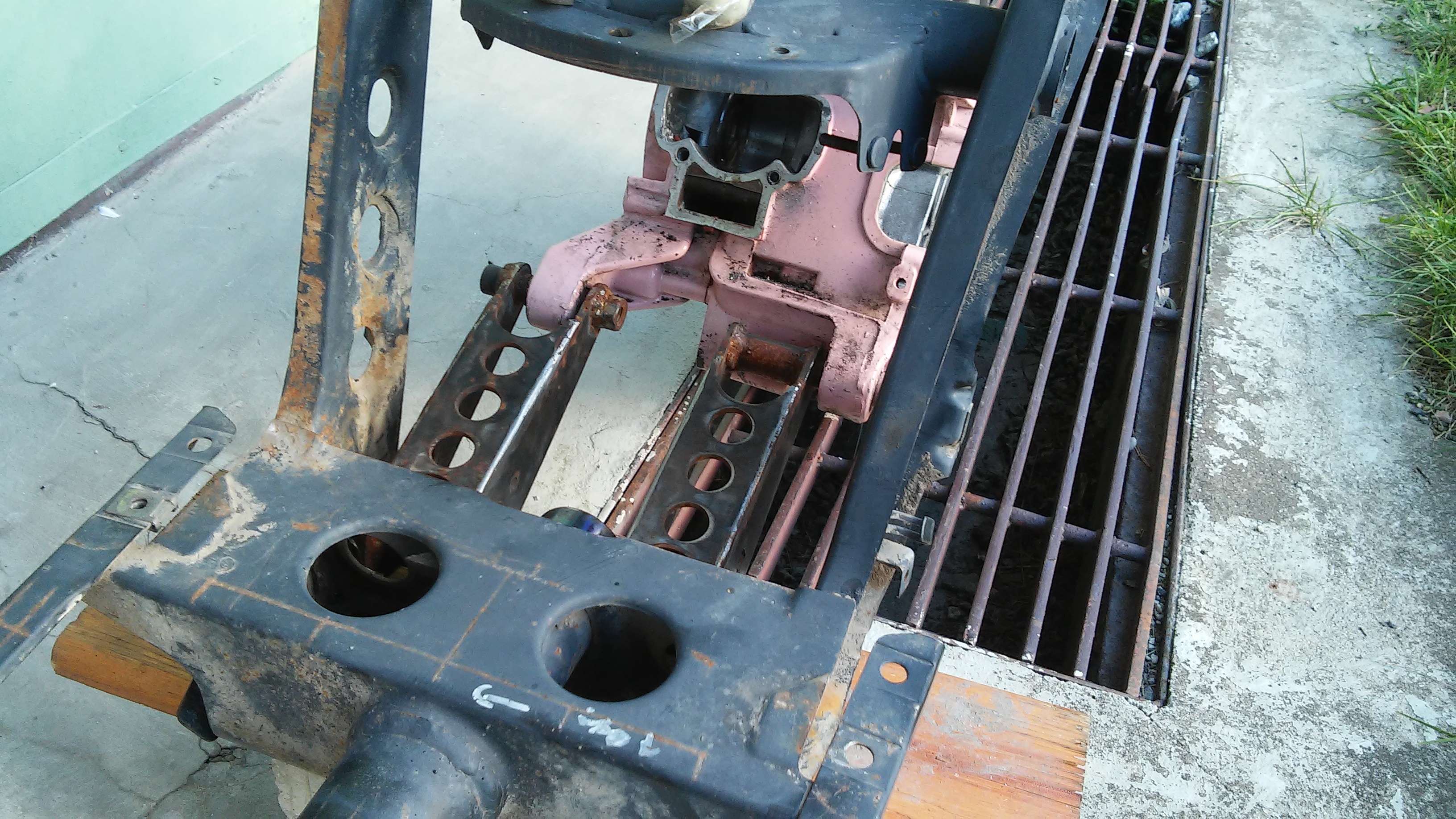

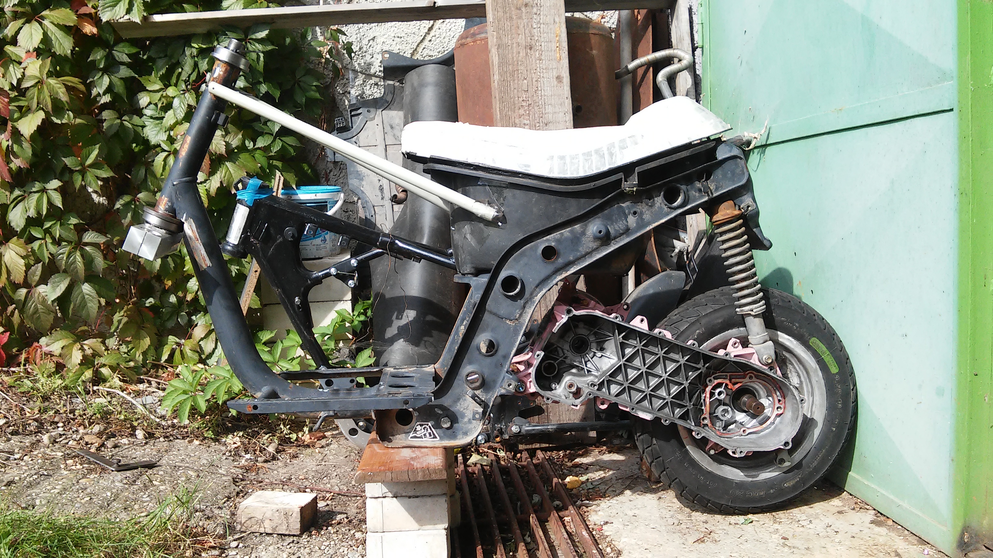

Podvozok:

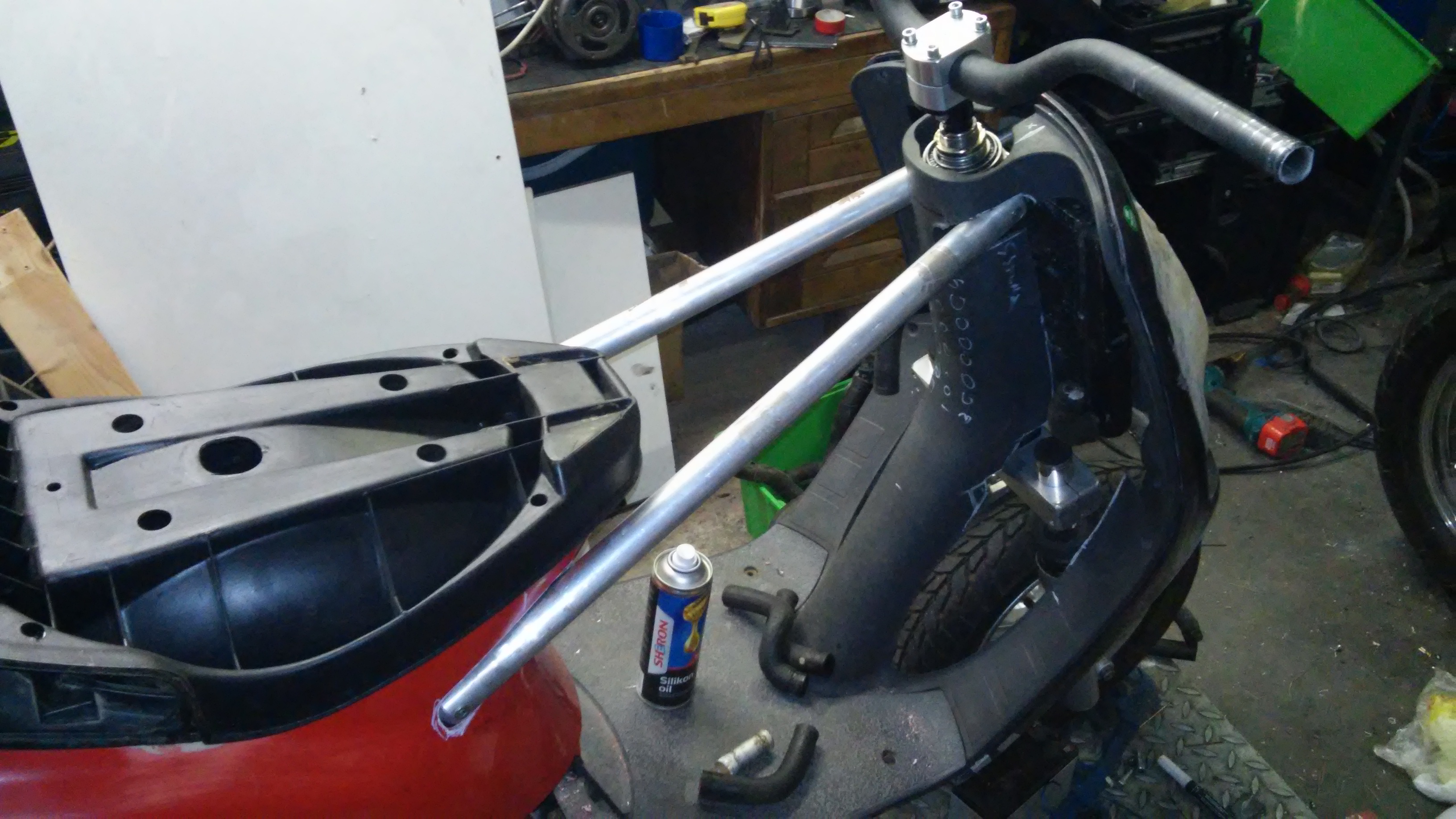

Ram Piaggio ZIP 1993
hlinikove zdvojene vystuhy ramu

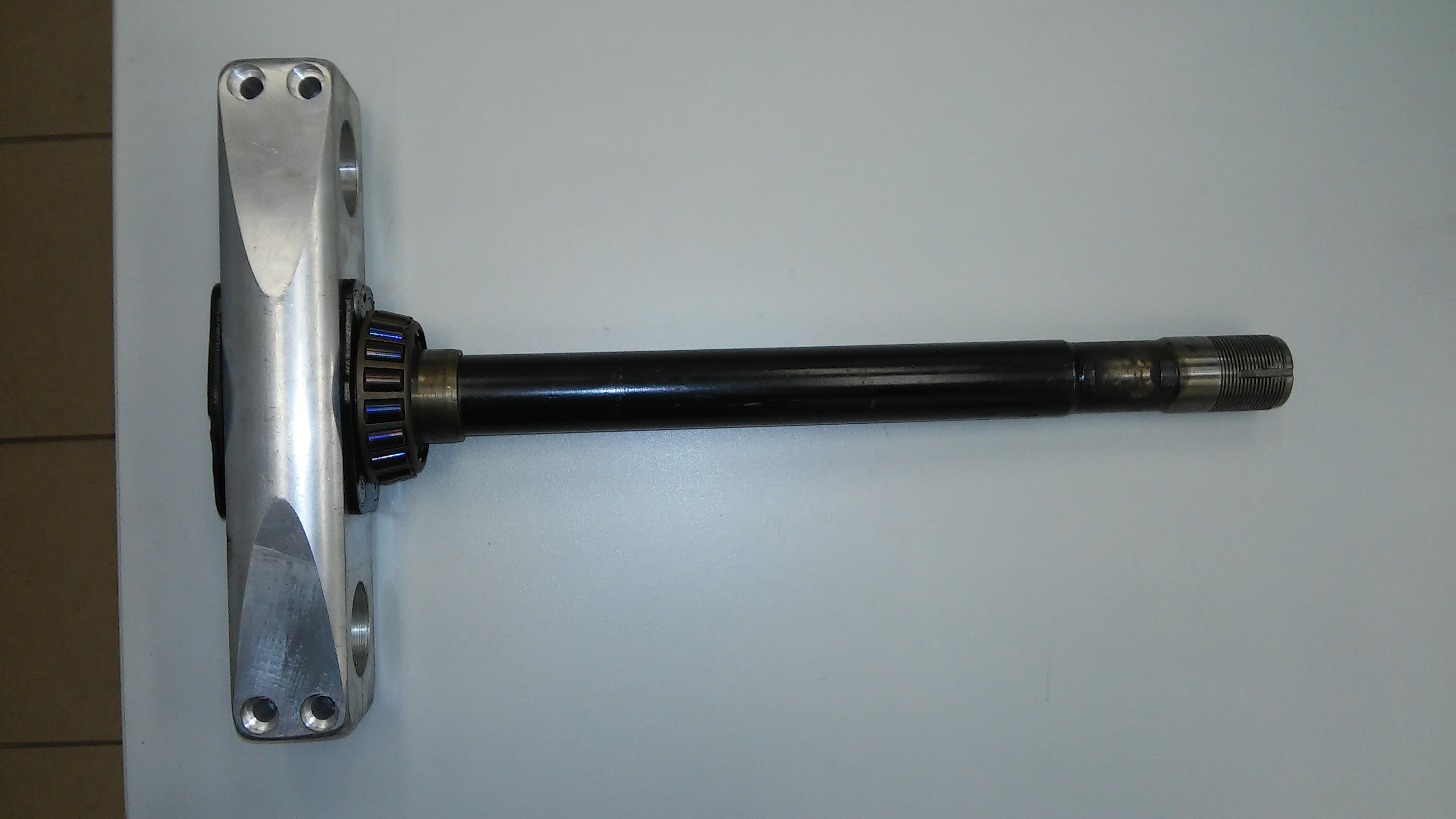

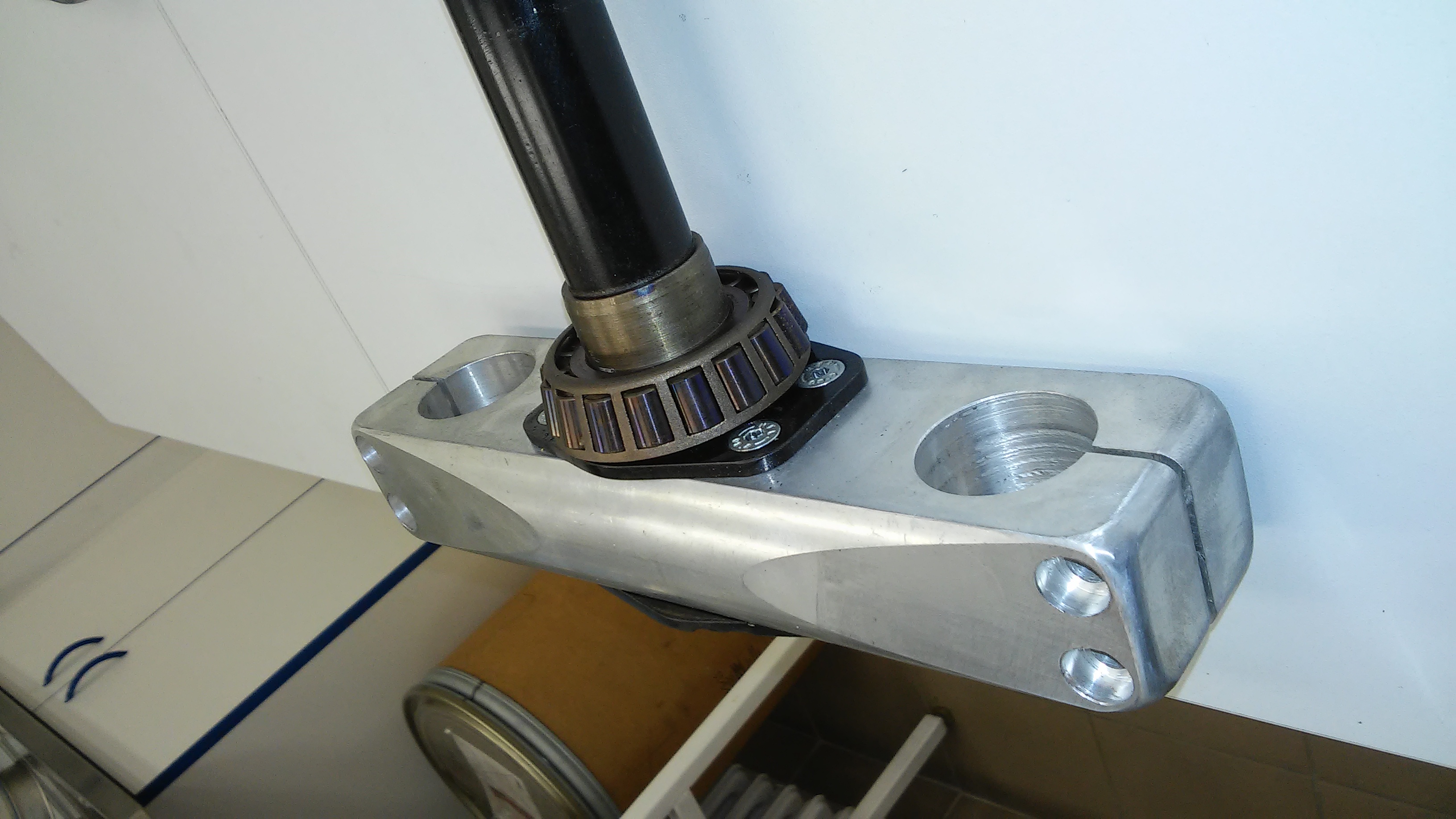

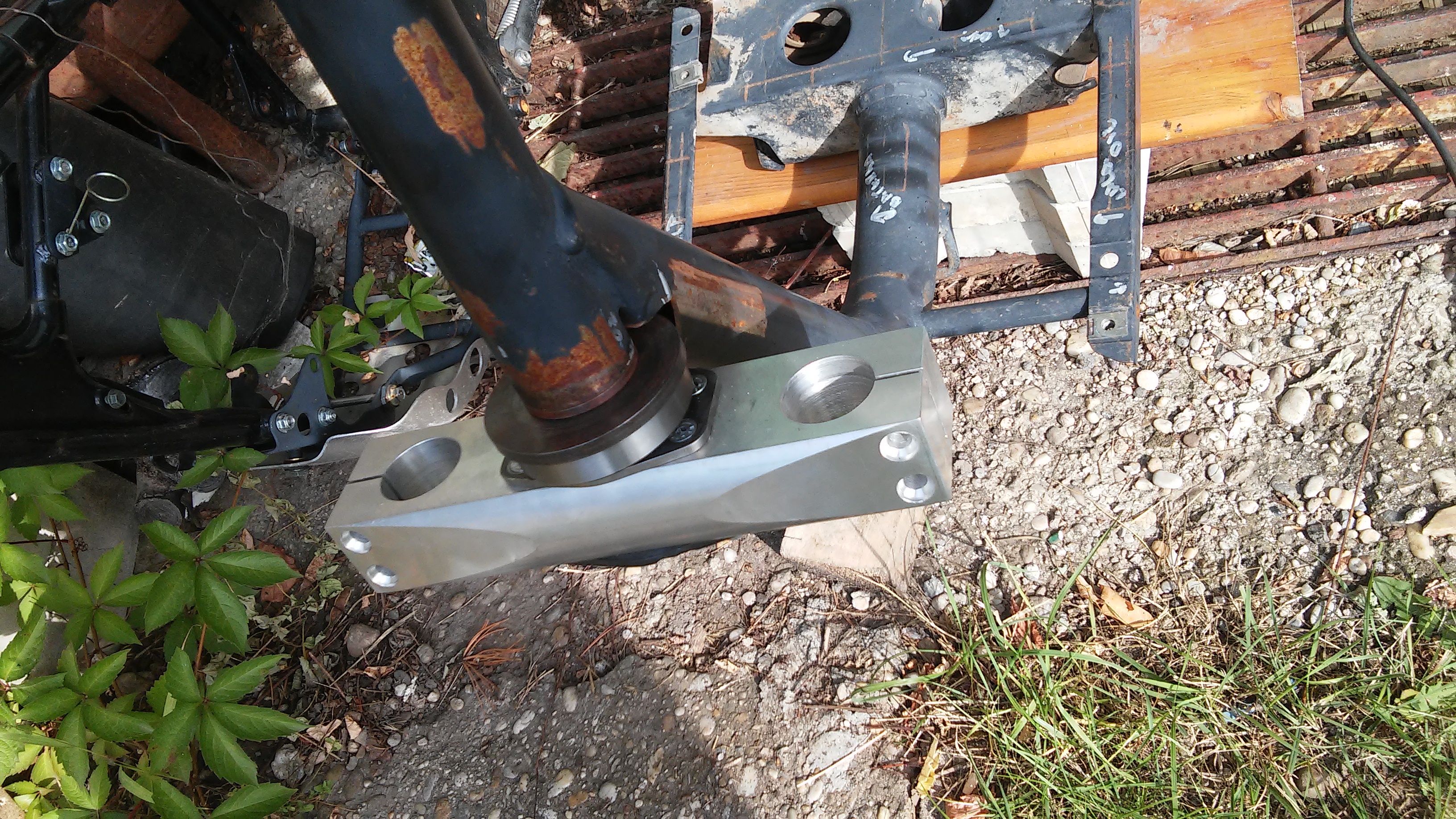

Skrateny krk riadenia, kuzelikove loziska, DH riadidla s custom predstavcom na mieru
masivny okular frezovany z pretlacanej Al zliatiny
predne tlmice 35mm Marzochi (povodne z aprilie leonardo)
silentblok motora predlzeny o 50mm upravena poloha motora o 5cm smerom hore (os klukovky prakticky v tazisku skutra)
zadny tlmic RMS sport
predbezne originalna nadrz

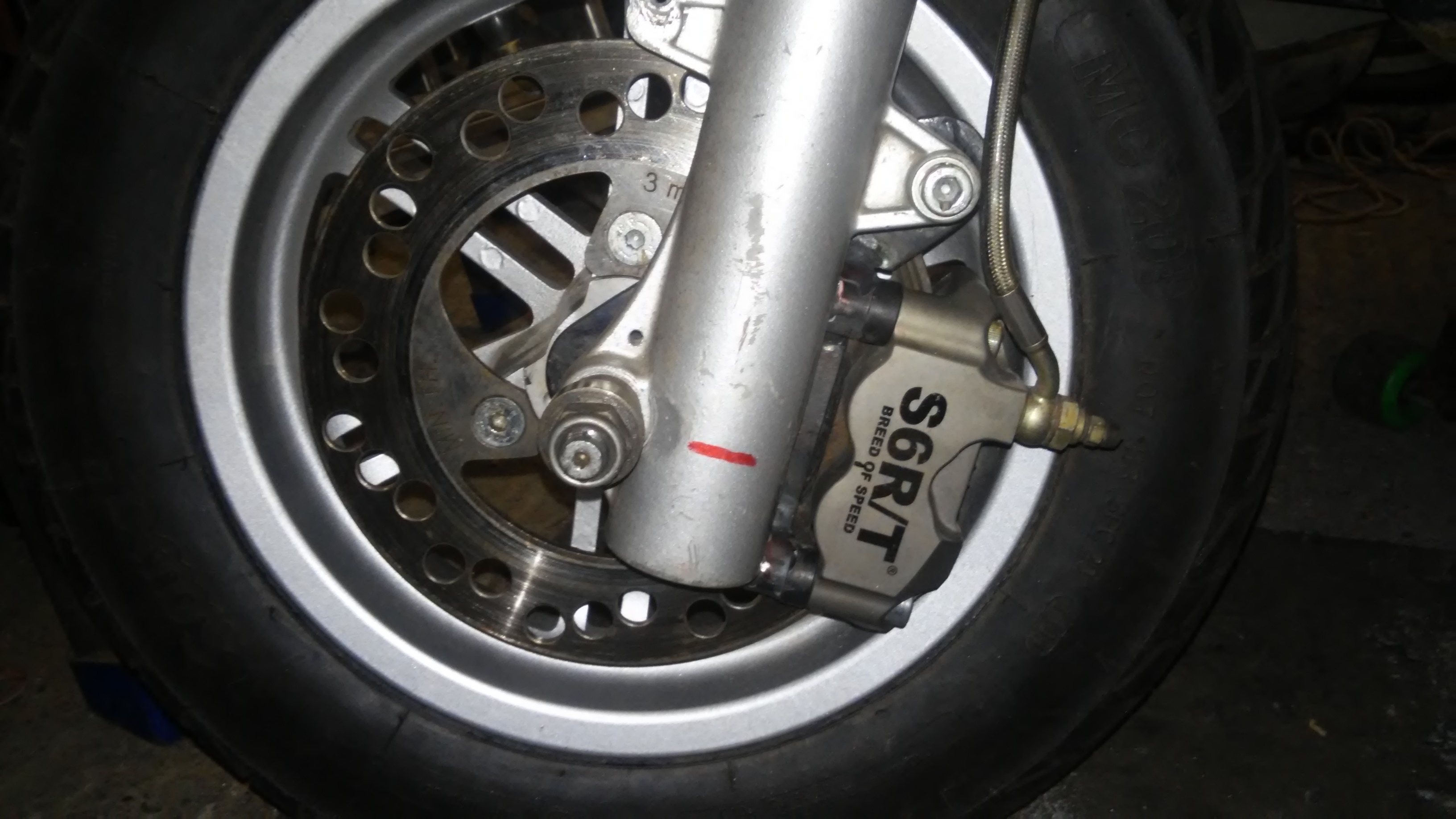

predne koleso RPM drag

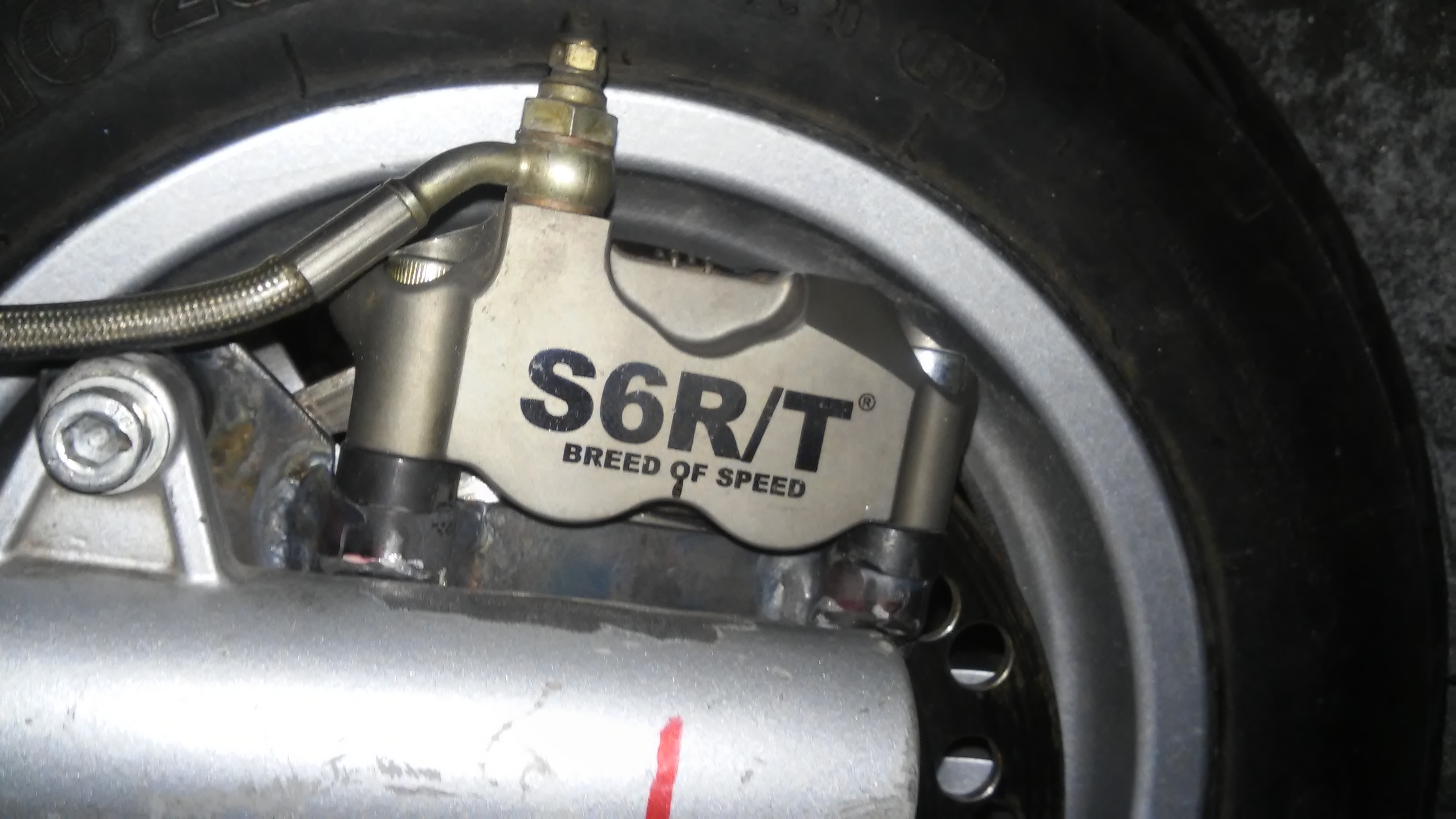

200mm ventilovany kotuc
brzdic Stage 6 R/T 4piestik a radialna brzdova pumpa

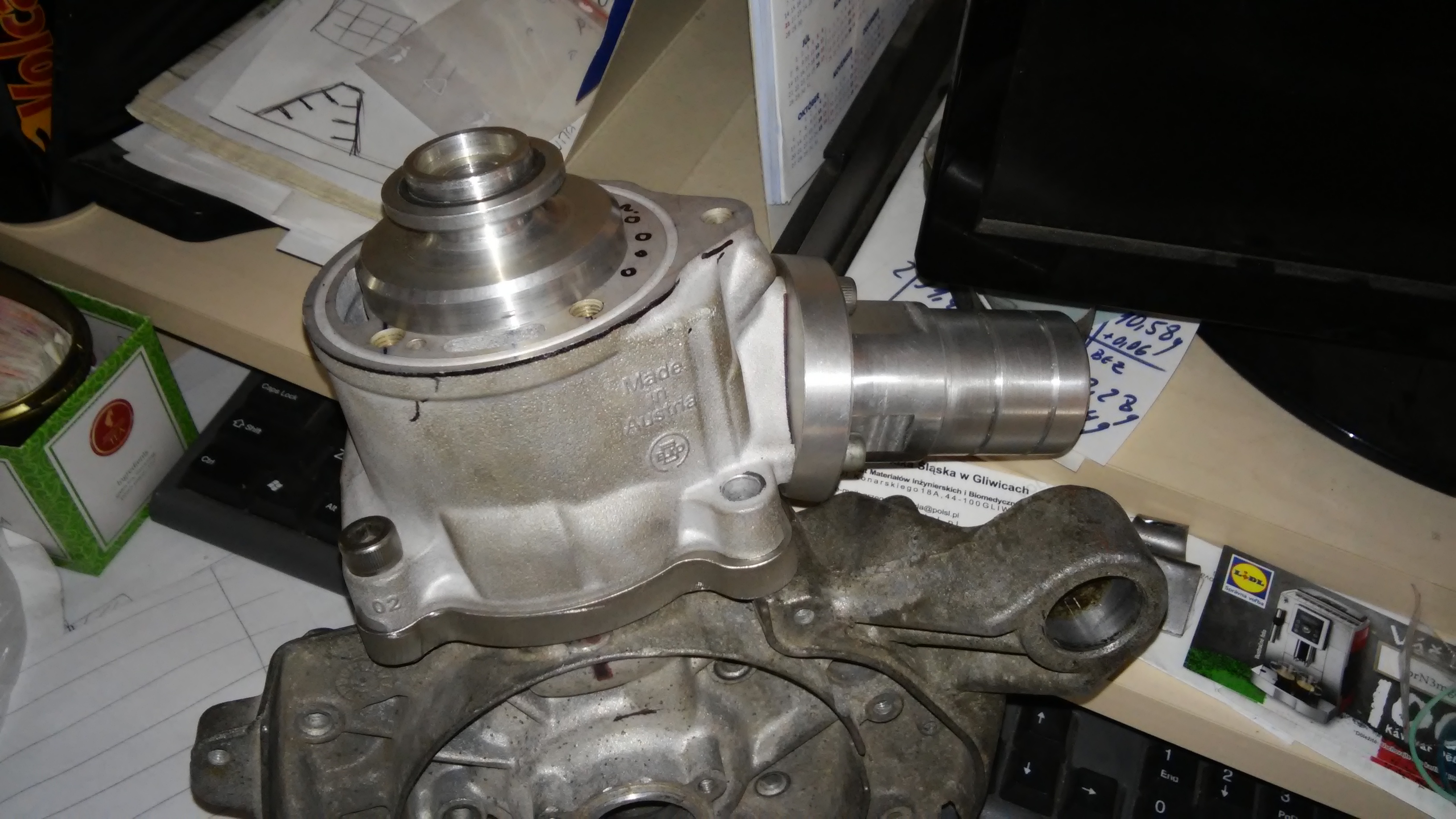

Motor:
karter Piaggio HI-PER 2
prerabka na rotacne supatko
Valec KTM sx 50 2014, modularna hlava na mieru, redukcna platna na piaggio karter
Kluka Malossi mhr team relica, 100mm proxx lestena ojnica
klzne ulozene karbonove rotacne supatko
karburator PWK 21, upraveny na Ventury 32-23-70

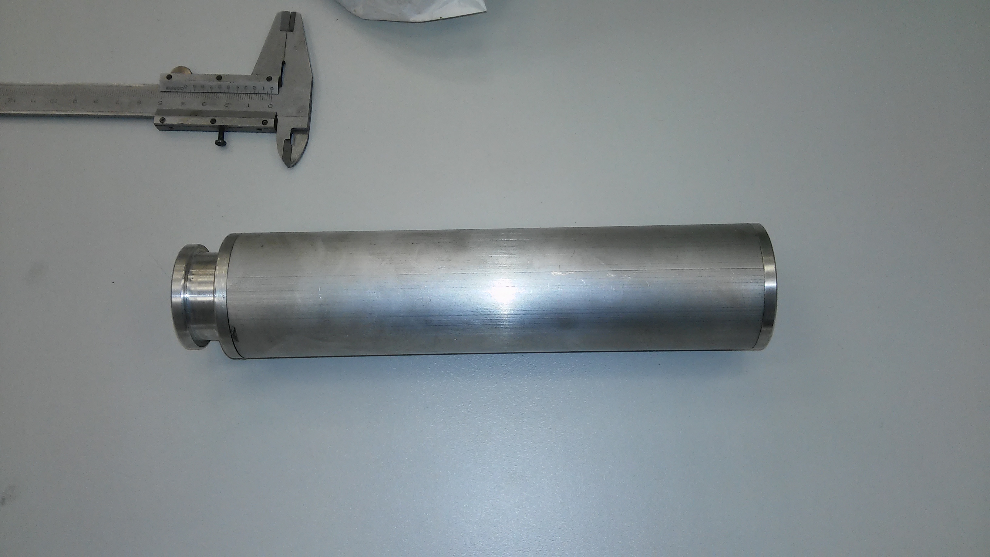

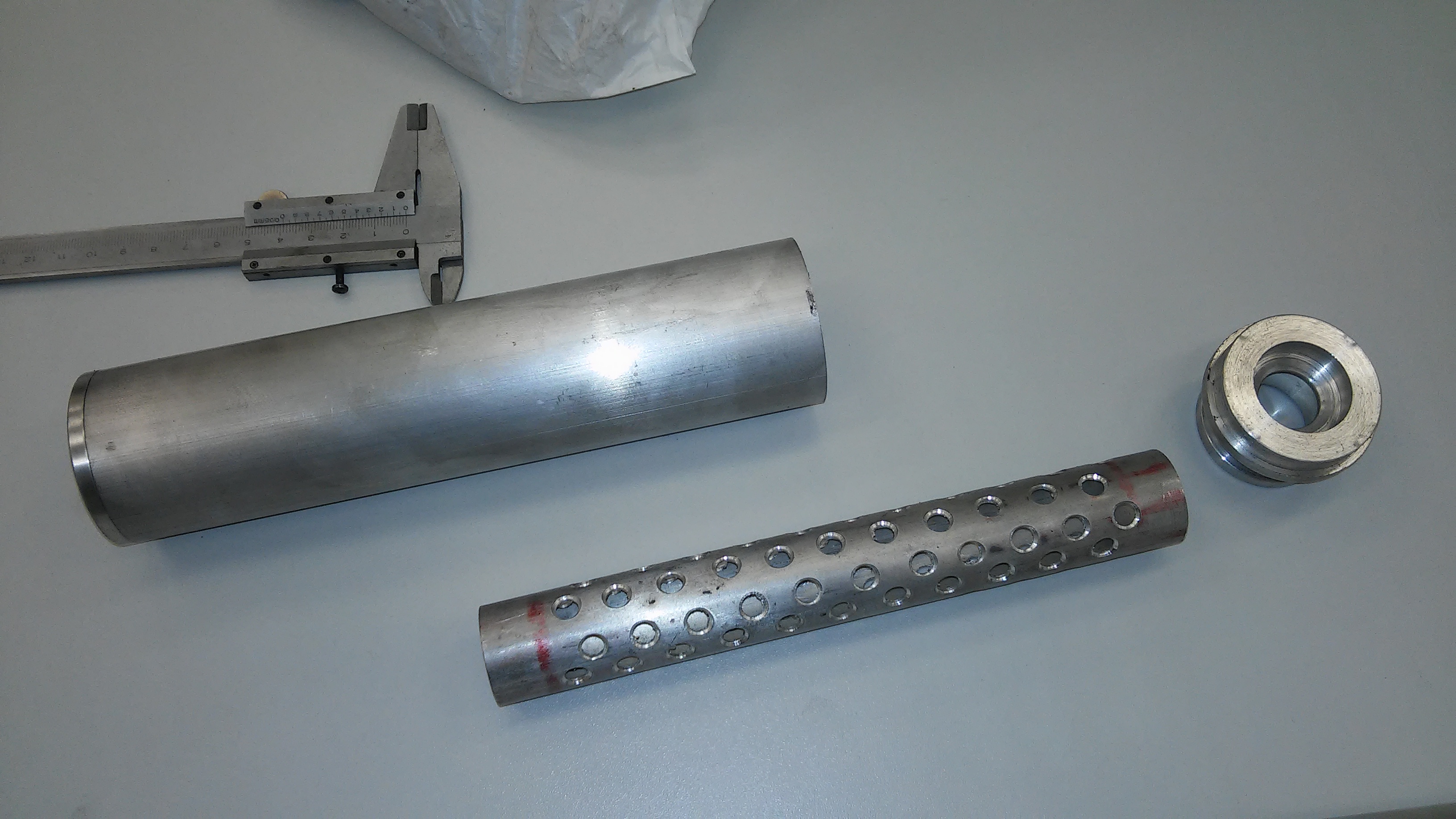

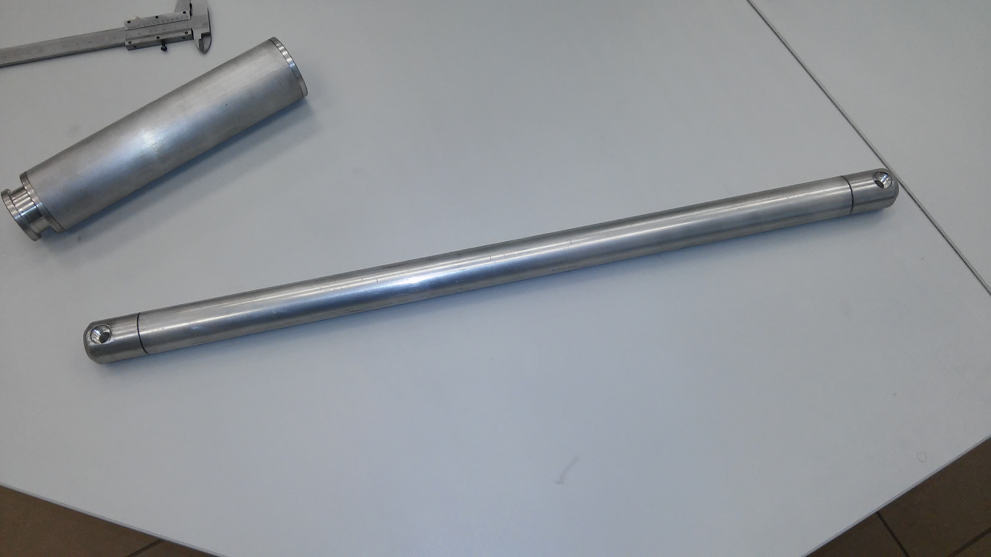

výfuk custom made, full alu tlmic, alu priruba vratane EGT cidla

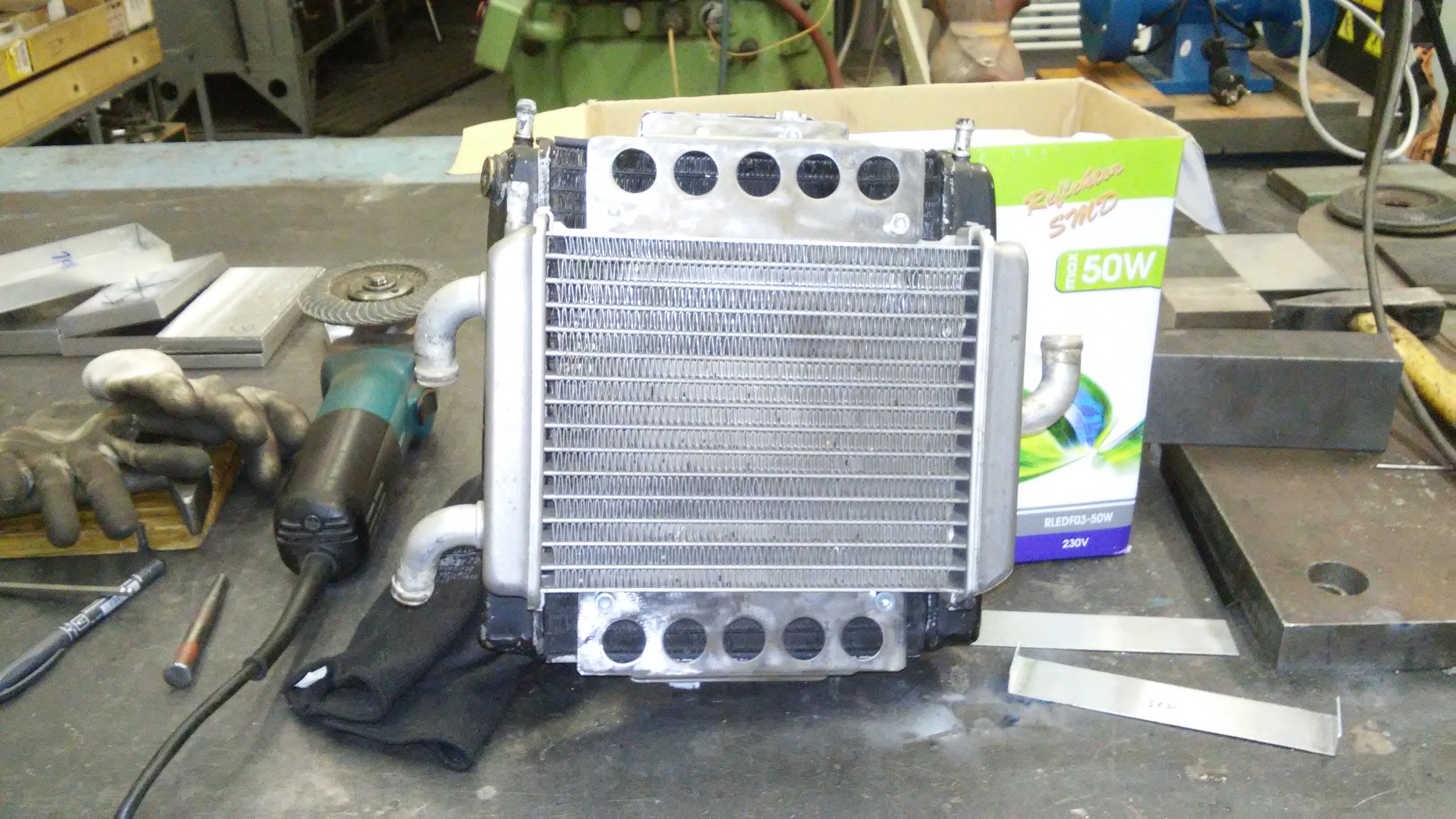

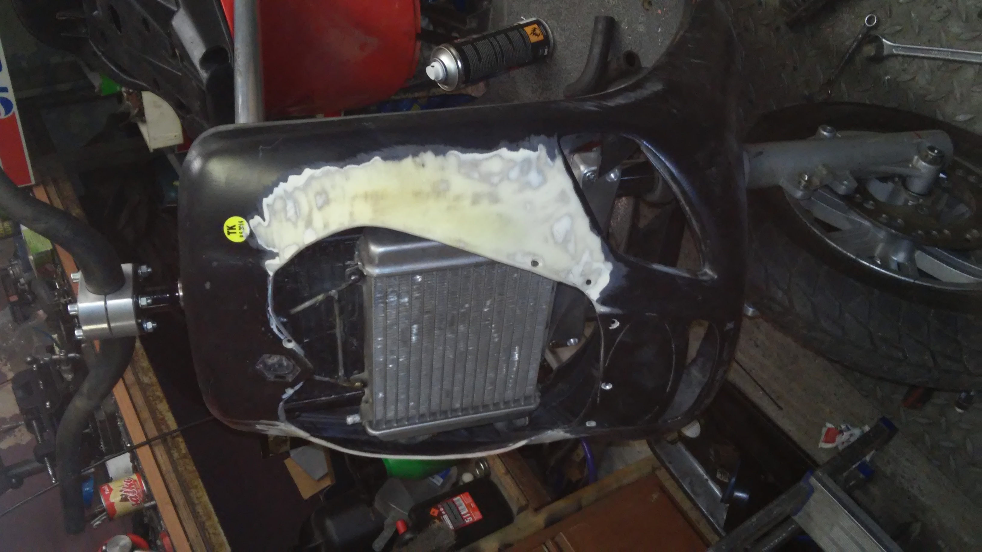

oversize chladenie
