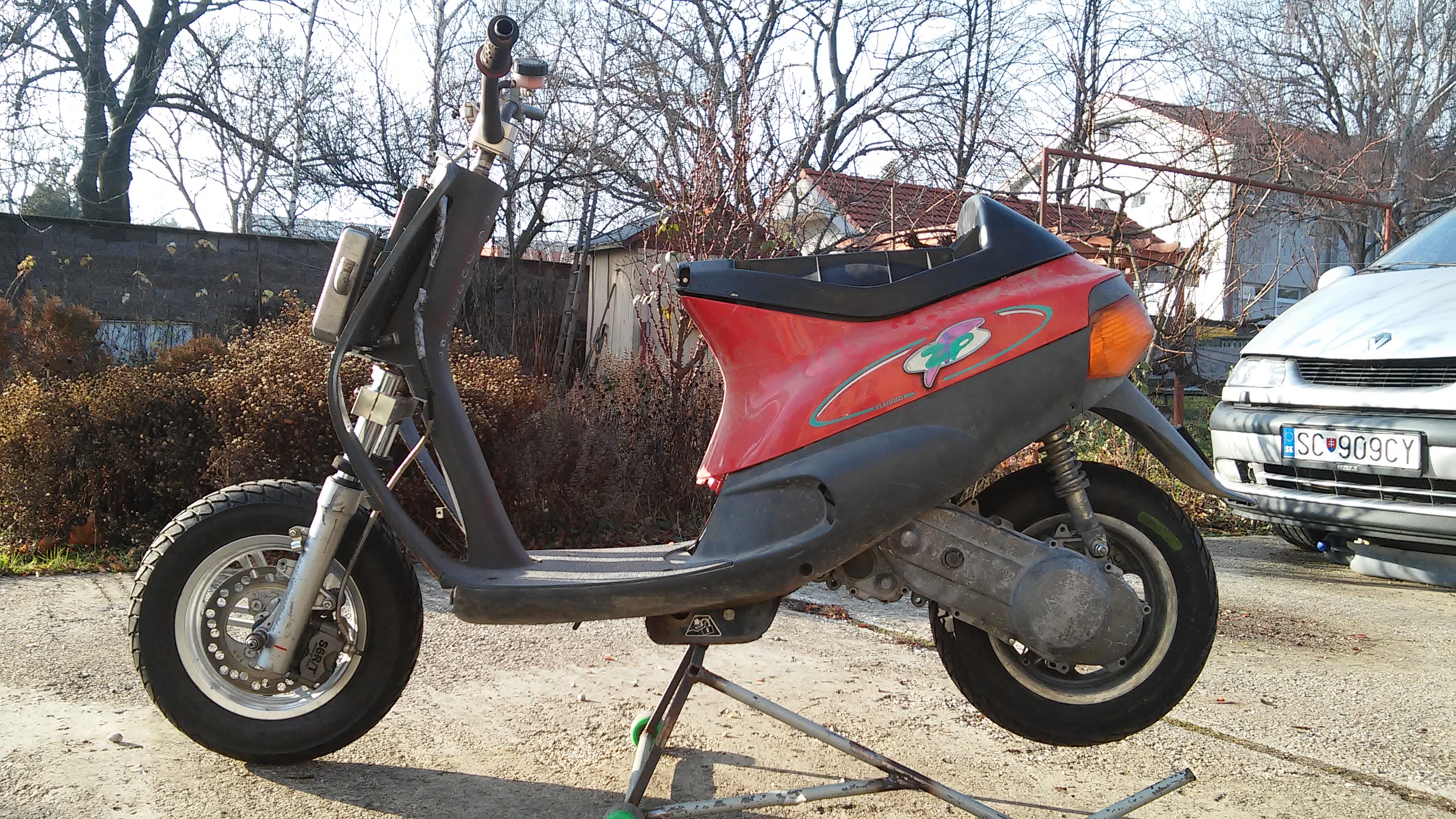

#1 Príspevok od užívateľa alcatelko » Pi Okt 09, 2015 2:19 pm
Po dlhsom case som sa opat pustil do rozsiahlejsej stavby...a to do novej verzie zavodaku. Na povodnom zipakovi som si vyskusal ake nastavenie geometrie je idealne, co mi sedi na zavody ale aj to co nerobit :-) kedze stary ram bol prerabany, rezany a zvarany uz asi 1000x dozrel cas na stavbu noveho s tym ze vzhladovo by mal byt co najblizsie originalnemu skutru (ak sa postasti jedneho dna budu laminaty v tvare origo plastov)
Co sa chysta:
Podvozok:
Ram Piaggio ZIP 1993
hlinikove zdvojene vystuhy ramu
Skrateny krk riadenia, kuzelikove loziska, DH riadidla s custom predstavcom na mieru
masivny okular frezovany z pretlacanej Al zliatiny
predne tlmice 35mm Marzochi (povodne z aprilie leonardo)
silentblok motora predlzeny o 50mm upravena poloha motora o 5cm smerom hore (os klukovky prakticky v tazisku skutra)
zadny tlmic RMS sport
predbezne originalna nadrz
predne koleso RPM drag
200mm ventilovany kotuc
brzdic Stage 6 R/T 4piestik a radialna brzdova pumpa
Motor:
karter Piaggio HI-PER 2
prerabka na rotacne supatko
Valec KTM sx 50 2014, modularna hlava na mieru, redukcna platna na piaggio karter
Kluka Malossi mhr team relica, 100mm proxx lestena ojnica
klzne ulozene karbonove rotacne supatko
karburator PWK 21, upraveny na Ventury 32-23-70
zapalovanie baterkove programovatelne Ignitech, snimac Vape
variator malossi mhr team
remen stage 6
zadna polremenica malossi mhr
prevody stage 6 (pomer podla trate 8,1:1 - 9,3:1)
spojka stage 6 r/t
zvon stage 6 CNC 460
výfuk custom made, full alu tlmic, alu priruba vratane EGT cidla
elektricka vodna pumpa Bosch, vyvedena na stranu variatora
Ostatne:
Pneu Sava/PMT
pristrojovka/datarecording AIM my chron 4
ultrakratky rychlopal Domino
AGM bateria 9ah
oversize chladenie
atd atd atd
maximum veci je vyrabanych na mieru, pripadne upravovanych...naklady na stavbu tazko odhadnut :D
skuter z ktoreho sa zacalo stavat stal 40e, pouzije sa z neho ram a nadrz
plasty su za flasu vina + povodna sada v horsom stave do zasoby
bude aj nahradny karter postaveny z beznych komponentov (mhr team 50 valec...)

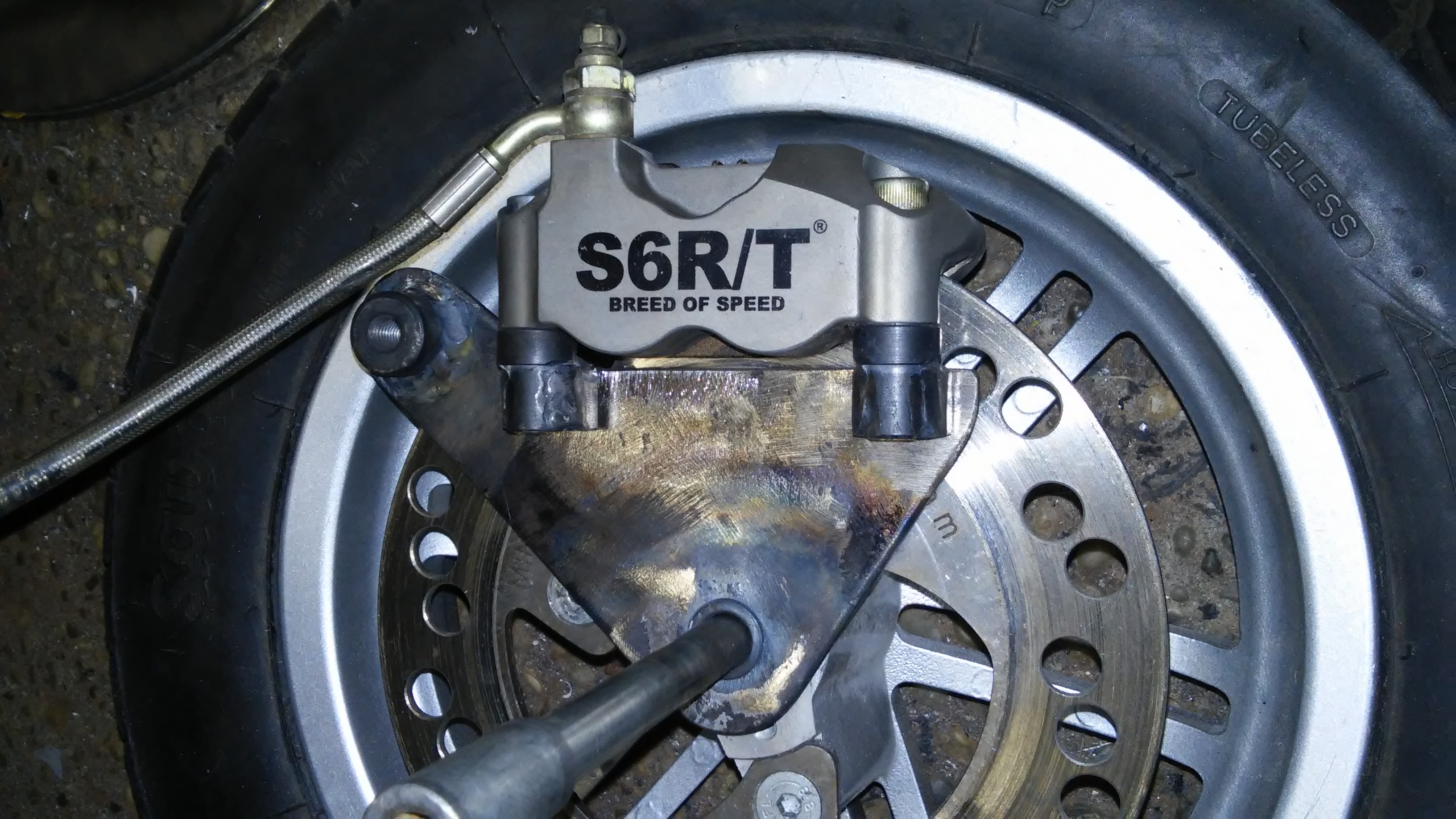

#18 Príspevok od užívateľa alcatelko » Ut Dec 08, 2015 4:39 pm
dalsi maly pokrok. vyrobený drziak brzdica. bolo to trapenie ale uz je skusobne osadeny. este pride par odlahcovacich otvorov, vybrusenie a pieskovanie...
teraz sa pracuje na zadnej casti, kde treba usadit zadny tlmic, zadne drziaky vzpier a odvrtat kusok drziak nadrze :)
Prílohy

#22 Príspevok od užívateľa alcatelko » Ut Mar 01, 2016 1:27 pm
a takto zatial vyzera na kolesach... momentalne sa dorabaju drziaky vsetkeho a upravuju plasty

#23 Príspevok od užívateľa alcatelko » Št Mar 03, 2016 12:27 am
pokracujeme :)

#24 Príspevok od užívateľa BacaNR » Št Mar 03, 2016 12:50 am
Tie fotky su porno pre Jana. Ten ked to uvidi dorobi aj treti chladič :D
