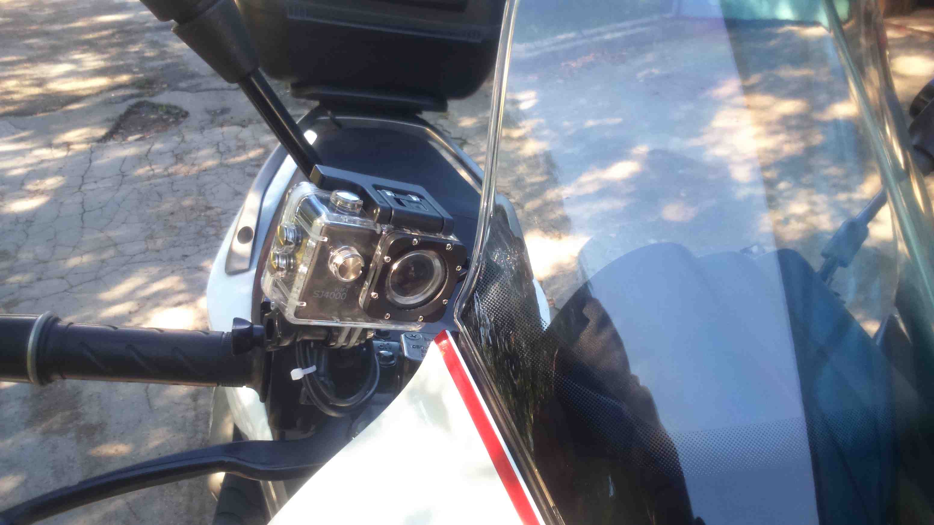

KEEWAY SilverBlade 125EFI - KRAES

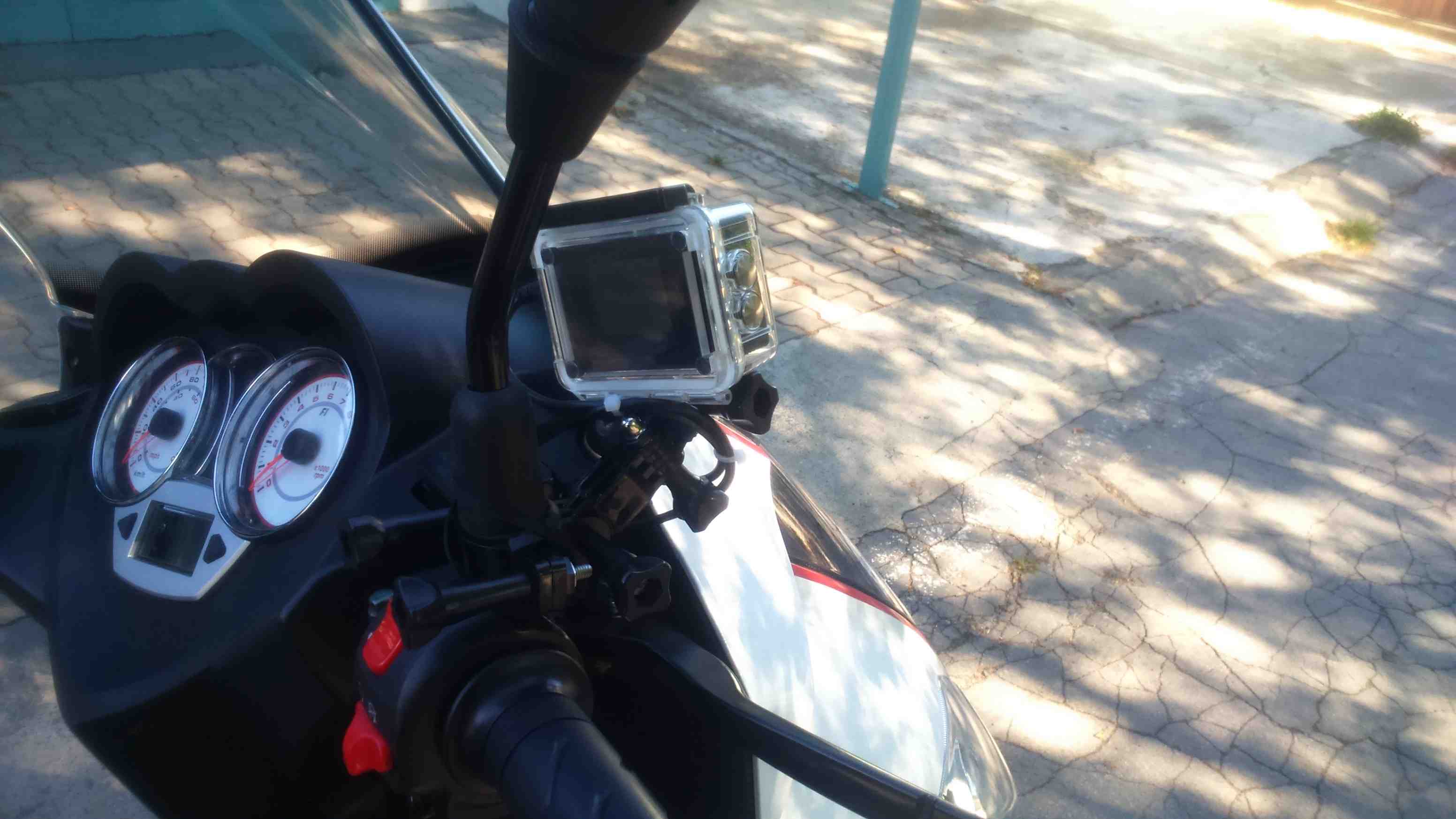

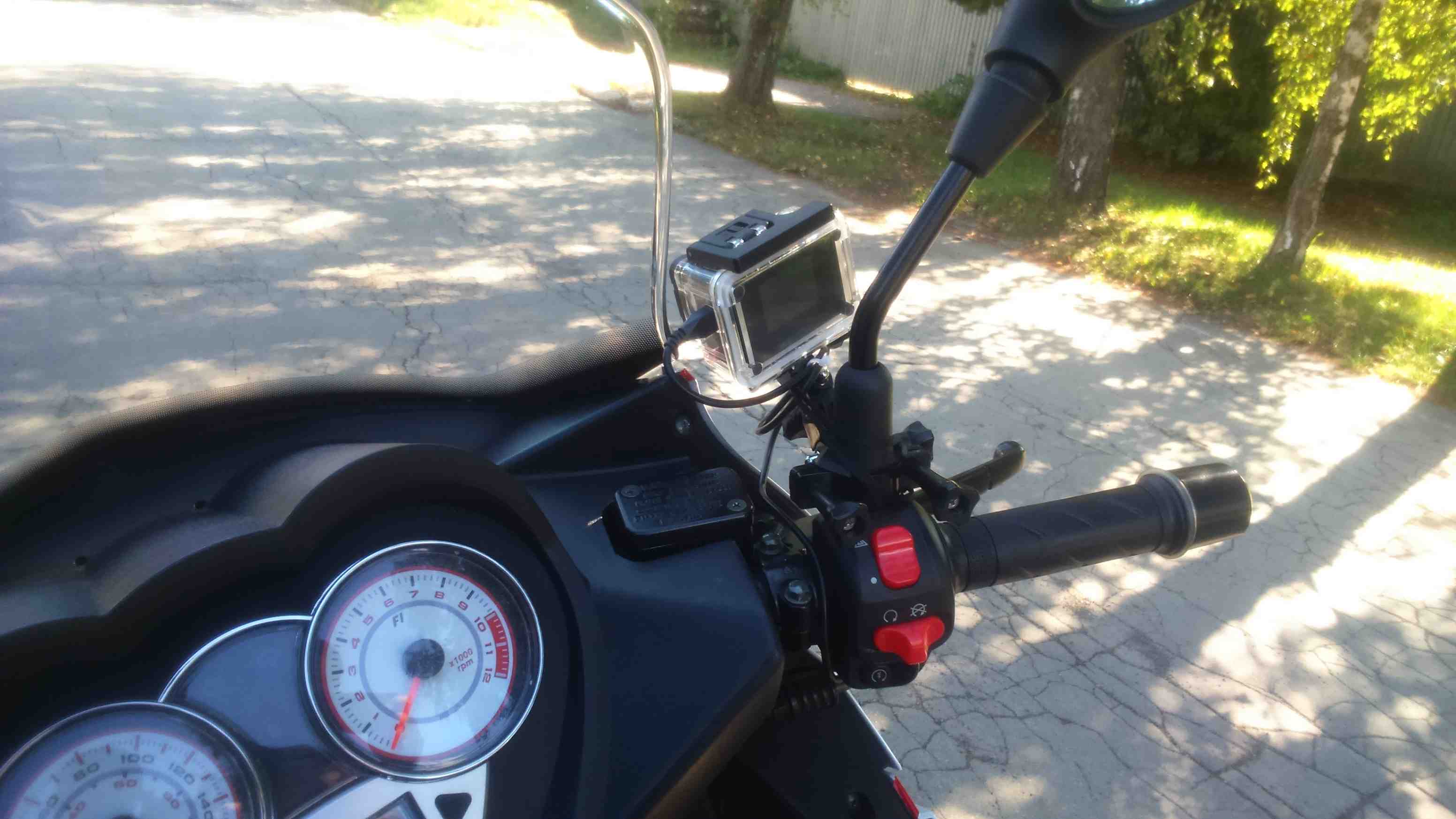

Outdoorovú kameru SJCAM SJ4000 WiFI používam už viac ako mesiac a to len a len k spokojnosti. V aute v dodávanom držiaku ako „čiarnu schránku“ no a samozrejme aj na SilverBlade na záznam jazdy a zároveň tiež ako „čiarnu schránku“. Kamera má prakticky neobmedzené možnosti použitia za použití pribalených doplnkov v balení. Ďalšie je možné dokúpiť kompatibilné ( kópie) doplnky z Čínskych schopou a to za vynikujúce ceny (nabíjačka, batéria, náhradné vodotesné puzdro, ....).

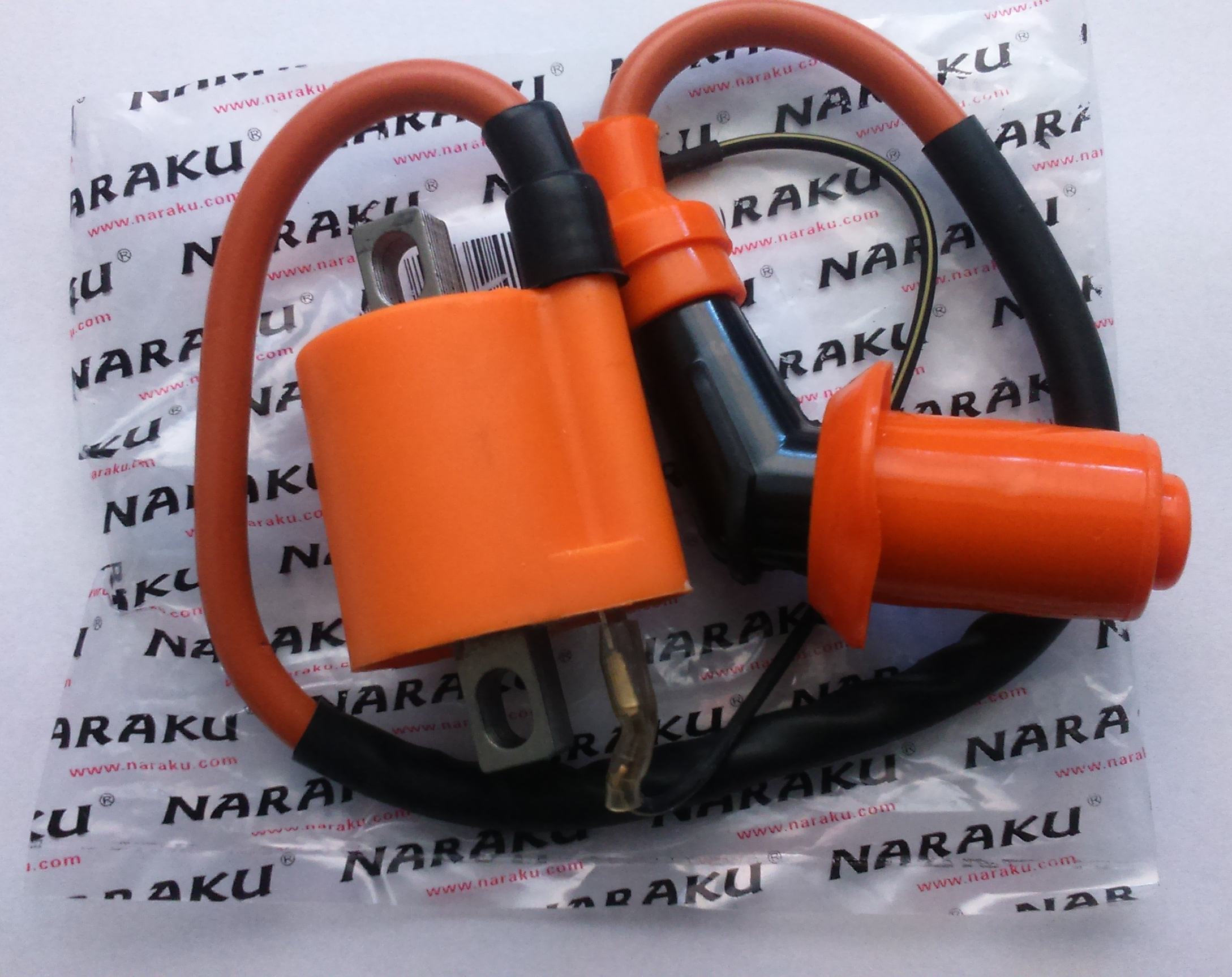

A je to doma - nová indukčná cievka RACING NARAKU pripravená na montáž. Tak dúfam, že sviečka Denso Iridium Power zvládne „dvojnásobný nárast“ napätia a bude to aj možno k úžitku.

Re: KEEWAY SilverBlade 125EFI - KRAES
Prinos 0,00 nic
"Dusan"- Však sa uvidí, na Š100 s motorom Š110, som mal tranzistorové zapaľovanie a sviečky BOSCH mali na elektródach nastavené 0,9mm namiesto 0,7mm a iskra z kábla práskala na kostru skoro do vzdialenosti 15mm. Síce sa indučka trošku zohrievala, ale štarty v zime neboli problémom (to ešte boli zimy, kde -15˚C a viac bolo úplne normálne a bežné) a pri tankovaní BA95-ky a nastavení rozdeľovača bola spotreba na dlhé trate okolo 6,5L/100km. Štartovanie KEEWAY zvládal aj teraz pri -6˚C okamžite, no a keď z toho nebude nič, stará funkčná indučka bude dobra aj ako náhradná.
Zmeraj indukcnost a zistis ze to je to iste co tam mas len v oranzovej farbe. Ale do zalohy dobre
"Dusan"- dobrý nápad, zmeriam parametri porovnám a uvidím, dúfam že sa nenas.....!!!
Ok cakam na data
aspon budeme vediet

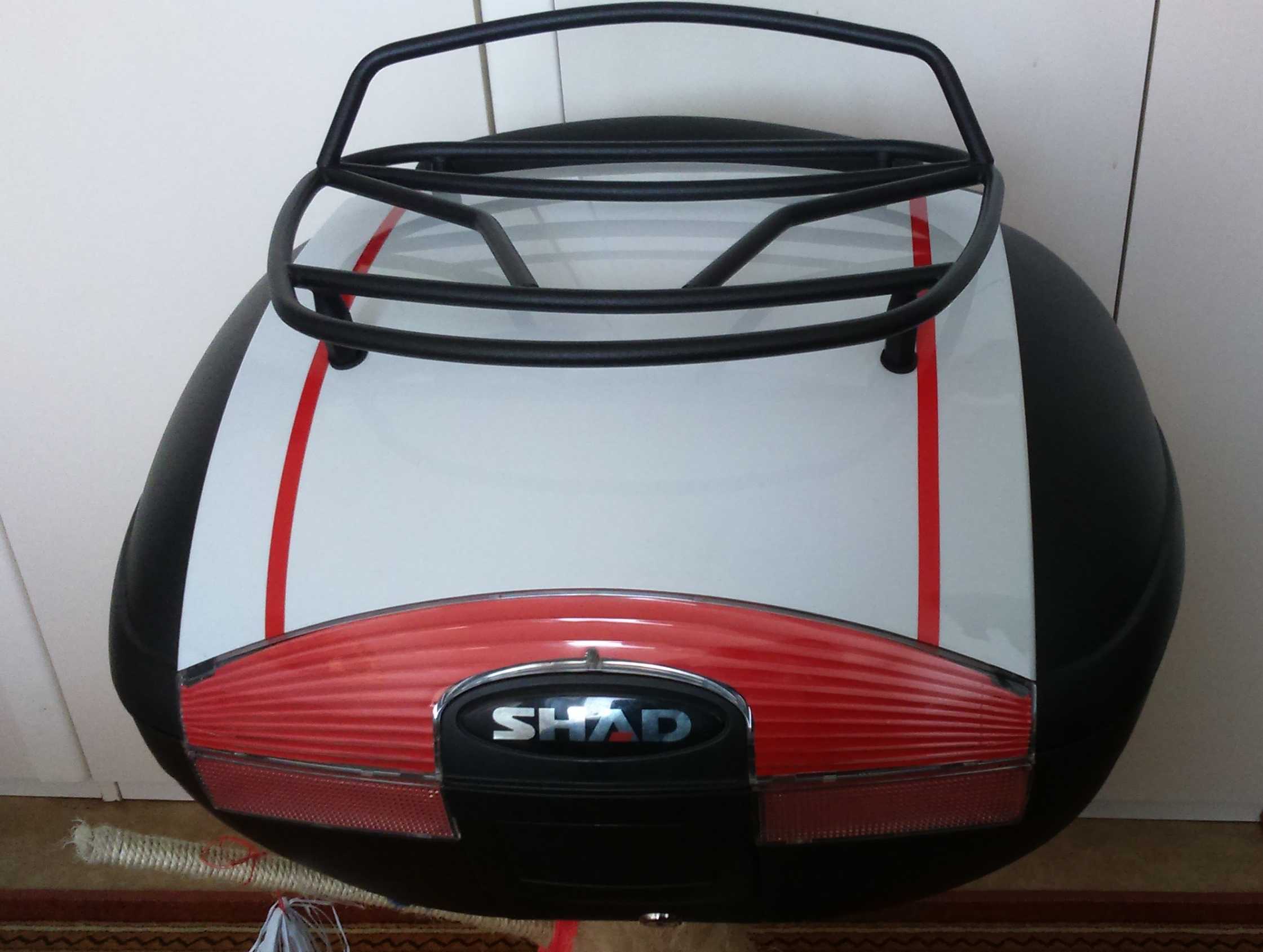

Príprava na letné výlety k vode, už aj deka bude mať svoje miesto.
pekny drziak
to je originál ci samovyroba?
"icask" - originál, ale na GIVI kufre.
Tak na koniec sa vylepšenie iskry pre sviečku Denso Iridium Power nekonalo a to z toho dôvodu, že originálna zapaľovacia cievka je od DELPHI ( novej je cena 67€ ) a podľa dokumentácie má výstupné napätie na sviečku v rozmedzí od 25kV do 30kV!!!! Znovu ma KEEWAY SilverBlade pozitívne prekvapil, že výrobca na ňom fakt nešetril a použil len a len tie najlepšie komponenty ako sa píše v recenziách. Síce dostupná dokumentácia v Španielskom jazyku opisuje že zapaľovacia sviečka je 1-pinová, takú som aj objednal - RACING NARAKU 1-pin, ale pri pravidelnej údržbe, kedy som ju chcel vymeniť som zistil, že je nainštalovaná dvojpinová. NARAKU 1-pin som následne u dodávateľa vymenil za RACING NARAKU 2-pin. Pri dodaní ma vyviedli z miery jej malé rozmery a hmotnosť, tak na odporučenie kamaráta som obidve cievky (RACING NARAKU a DELPHI ) porovnal so zapojenou sviečkou pri činnosti, akú vlastne „hádžu“ iskru a bolo rozhodnuté, že sa DELPHI vracia späť, lebo mala iskru neporovnateľne silnejšiu ako RACING NARAKU 2-PIN. No a doma som sa až po týchto praktických skúsenostiach dal do študovania dokumentácie Delphi Small Engine Management System Service Manual - Electronic Control Unit MT05, ktorým je vlastne KEEWAY SilverBlade 125 EFI kompletne osadený. Foto je priložené.

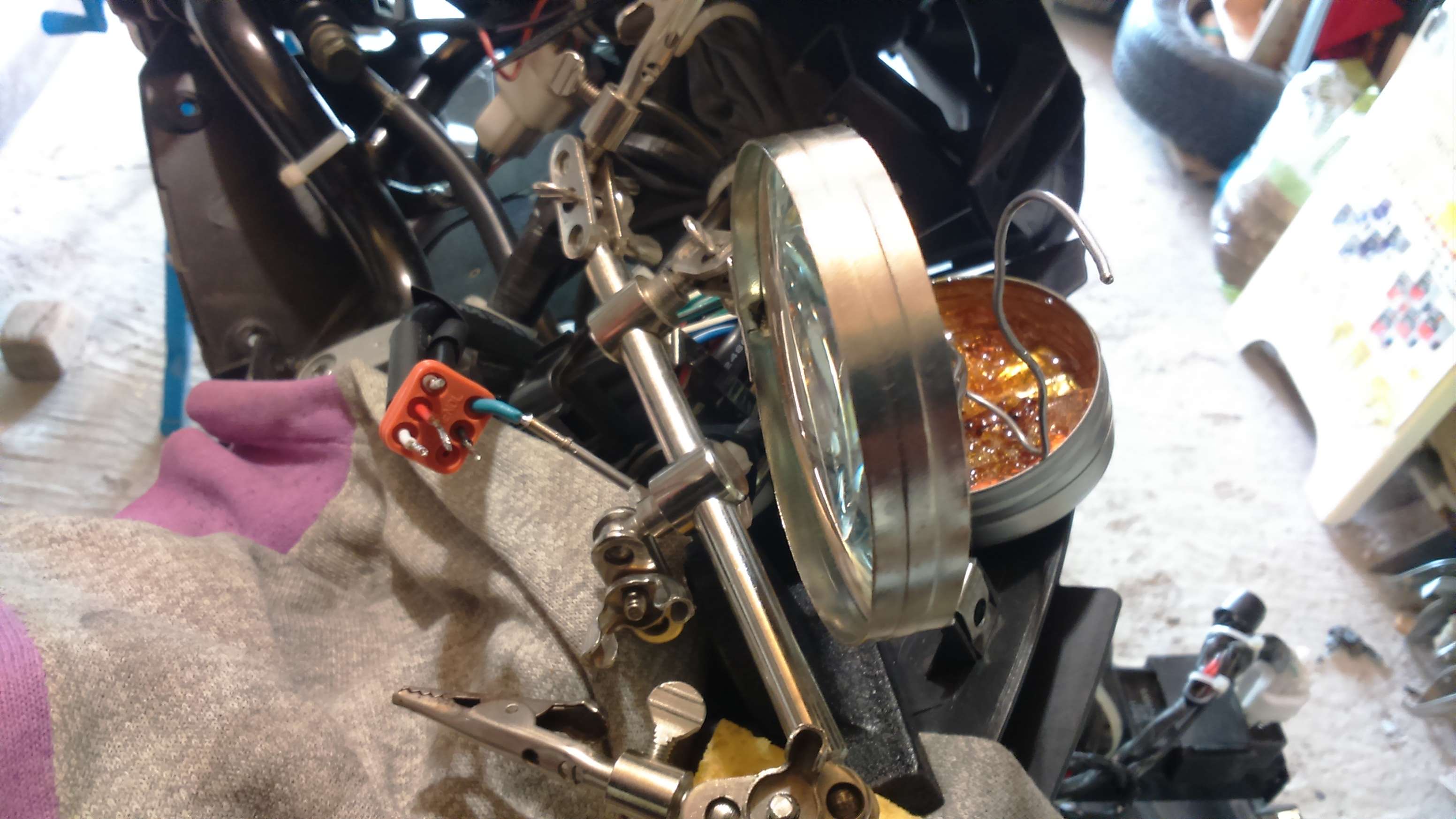

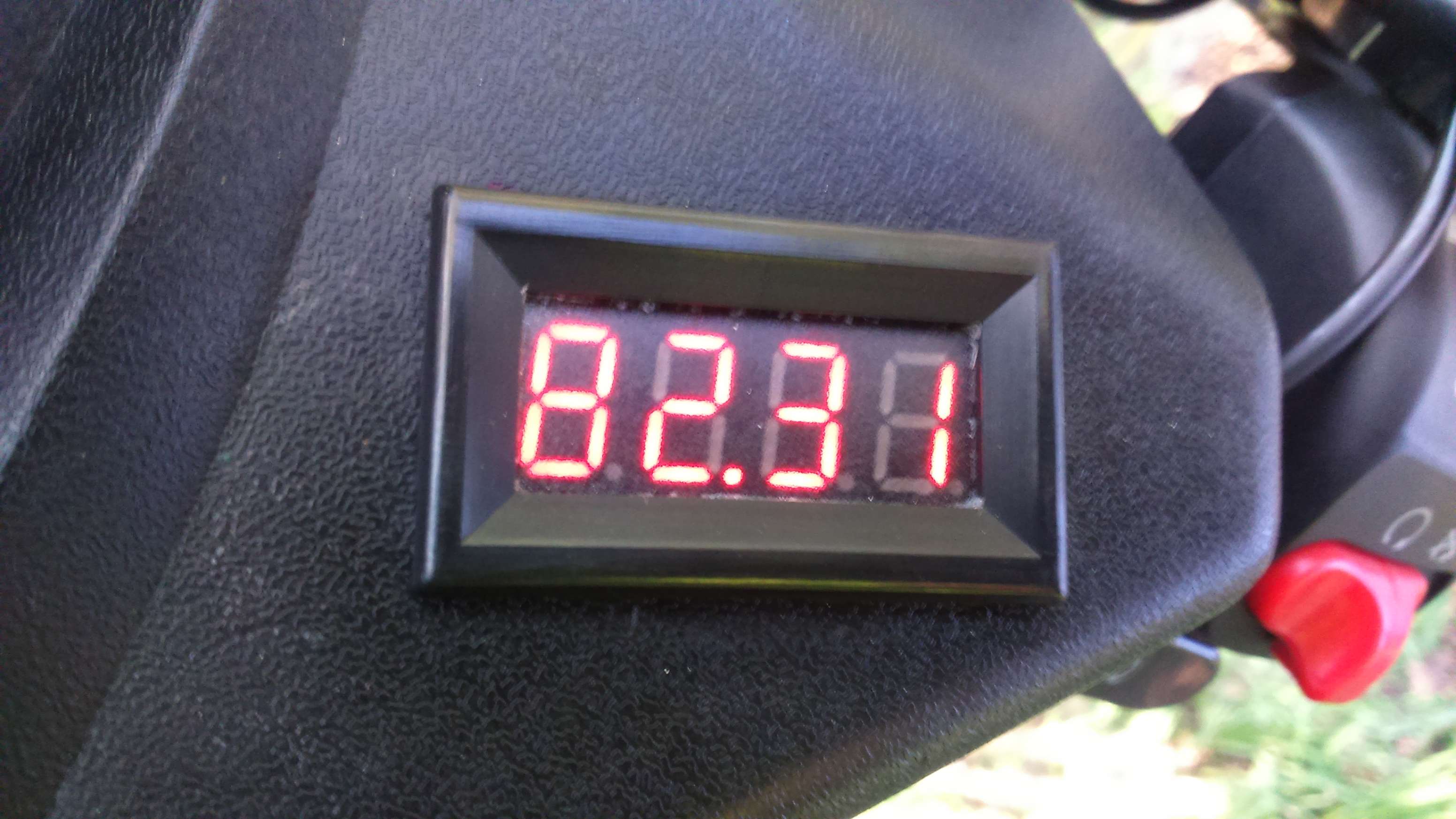

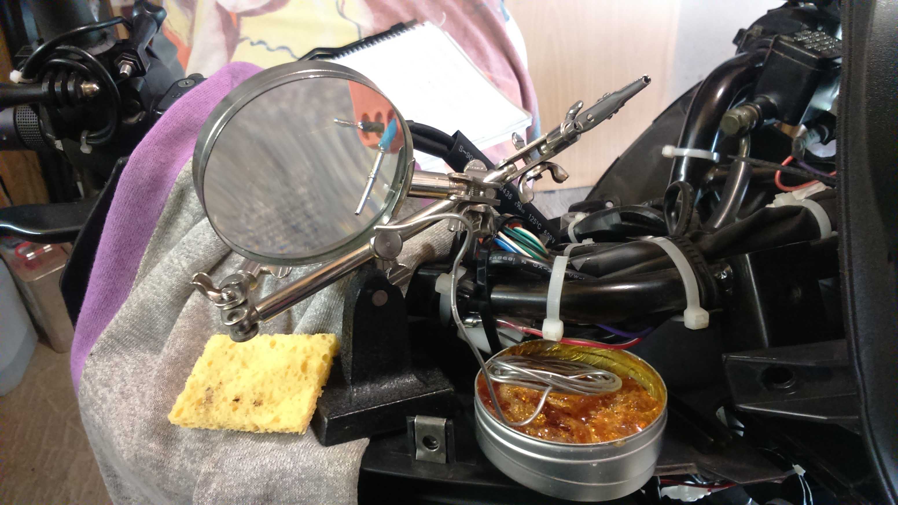

Po čas pravidelnej údržby som zároveň dokončil montáž digitálneho teplomeru pre presnejšie meranie teploty motoru, lebo informácia o teplote motora vo forme „paličiek“ mi akosi nevyhovovala.
KEEWAY SilverBlade 125EFI - od 4/2014 = 21 950km; spotreba od 2,53l do 3,3l/100km; sviečka Denso Iridium Power; 12V zásuvka; variátor Polini Maxi Hi-Speed 6ROL; GSM ALARM; BLUE LED Backlight ;
Si krvná skupina ako ja ...čo by sme bez toho E-bayu a čínskych deciek robili???
Ozaj ochranu pred vodou si ako poriešil? či netreba ....
"VLADY" - čo už, žijeme v dobe, kedy je už skoro všetko vymyslené a dokonca aj vyrobené. Amatérske rádia a laborovania dlho do noci sú minulosťou ( čo je aj niekedy na škodu ) a všetko sa dá riešiť pomocou lacných čínskych elektronických modulov . Teplomer som musel rozobrať a vrchne krycie „sklíčko“ nalepiť akvaristickým silikónom a po zložení som silikón natlačil do celé krabičky. Dúfam že sa to osvedčí.
Naposledy upravil/-a KRAES v Št Apr 28, 2016 1:12 pm, upravené celkom 1 krát.
Tak to áno....ak ak by aj nie tak predsa tých pár euro čo to stálo človeka z biedy nevytrhne.... Včera som si akurát poskladal taký malý príručný regulovateľný zdroj. Za 5 euro som kúpil modul s LCD displejom kde sa dvoma tlačítkami +a- dá nastavovať výstupné napätie, ukazuje to napätie a odoberaný prúd. Nemá to síce prúdové obmedzenie ale to nieje v tejto aplikácii na škodu , nakoľko to napájam spínaným zdrojom z nejakého adaptéra 12V 1,5A ktorý má obmedzenie prúdu v sebe. A krabičku som použil z napájacieho zdroja k HP tlačiarni . Takže som v maximálnej miere využil šuflíkové zásoby.
"VLADY" - akurát tento zdroj som objavil aj ja včera na AliExpresse, pri brouzdání po novinkách z elektronických modulov, ale tuším že tam bola aj akási plastová priesvitná krabička.

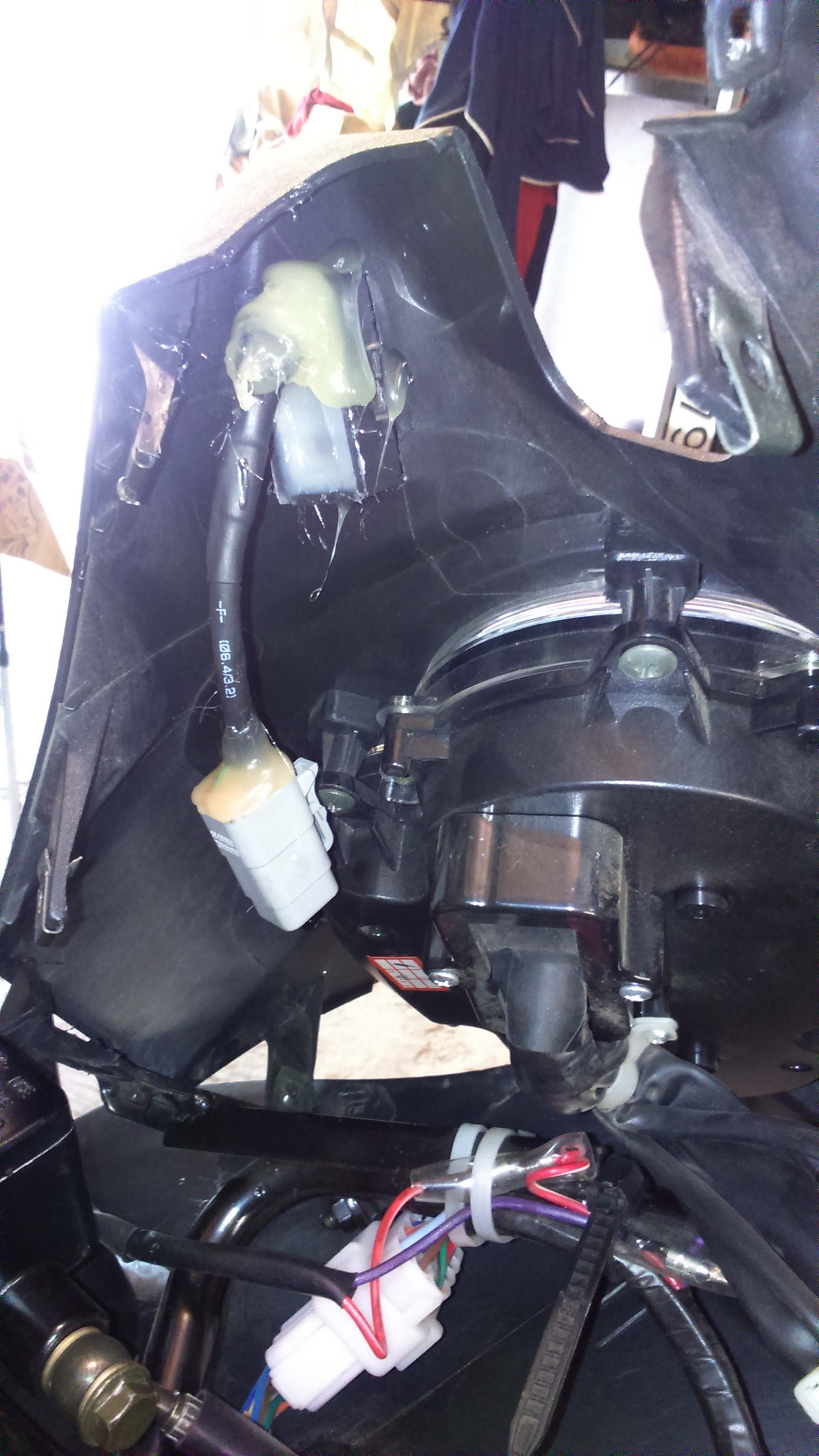

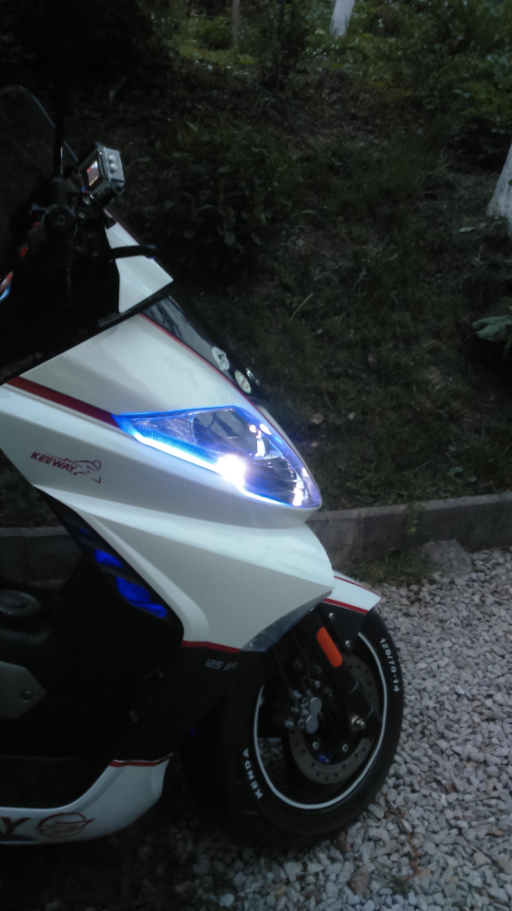

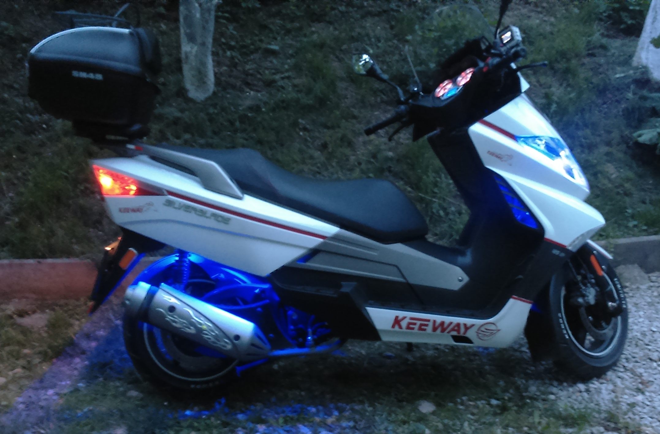

Konečne dokončené modré LED podsvietenie aj v zadnej časti.
