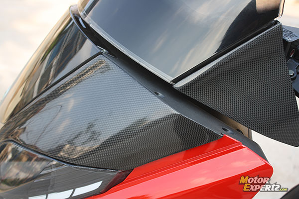

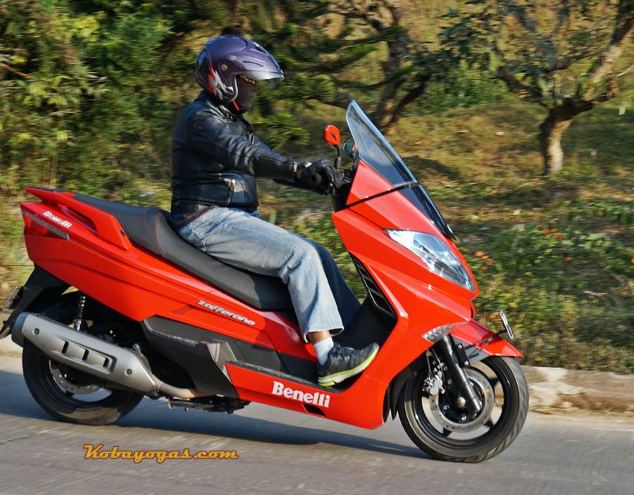

Veľmi pekné modifikácie z produkcie BENELLI-KEEWAY , škoda že len zatiaľ pre ďaleký východ.

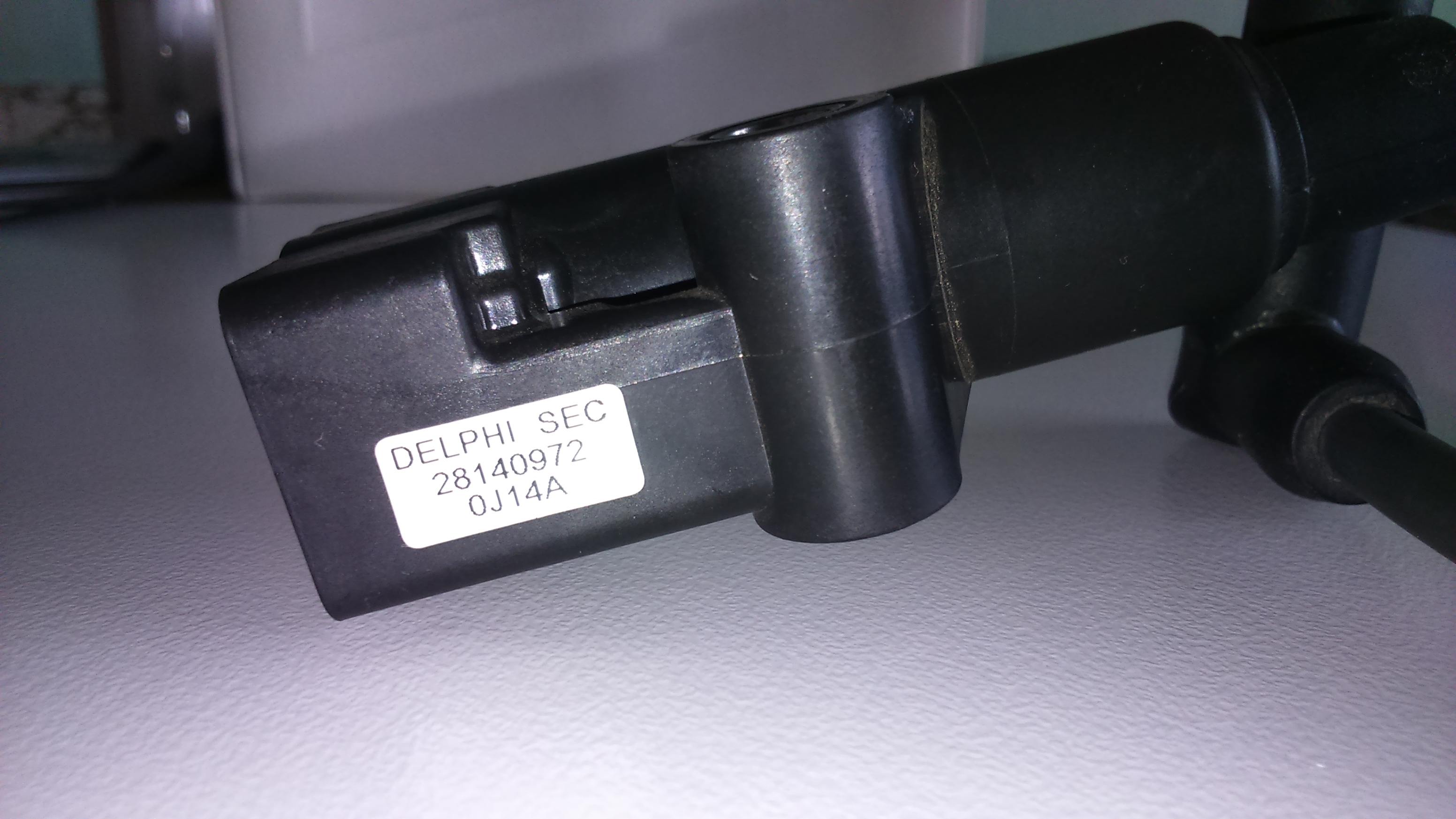

Tak na koniec sa vylepšenie iskry pre sviečku Denso Iridium Power nekonalo a to z toho dôvodu, že originálna zapaľovacia cievka je od DELPHI ( novej je cena 67€ ) a podľa dokumentácie má výstupné napätie na sviečku v rozmedzí od 25kV do 30kV!!!! Znovu ma KEEWAY SilverBlade pozitívne prekvapil, že výrobca na ňom fakt nešetril a použil len a len tie najlepšie komponenty ako sa píše v recenziách. Síce dostupná dokumentácia v Španielskom jazyku opisuje že zapaľovacia sviečka je 1-pinová, takú som aj objednal - RACING NARAKU 1-pin, ale pri pravidelnej údržbe, kedy som ju chcel vymeniť som zistil, že je nainštalovaná dvojpinová. NARAKU 1-pin som následne u dodávateľa vymenil za RACING NARAKU 2-pin. Pri dodaní ma vyviedli z miery jej malé rozmery a hmotnosť, tak na odporučenie kamaráta som obidve cievky (RACING NARAKU a DELPHI ) porovnal so zapojenou sviečkou pri činnosti, akú vlastne „hádžu“ iskru a bolo rozhodnuté, že sa DELPHI vracia späť, lebo mala iskru neporovnateľne silnejšiu ako RACING NARAKU 2-PIN. No a doma som sa až po týchto praktických skúsenostiach dal do študovania dokumentácie Delphi Small Engine Management System Service Manual - Electronic Control Unit MT05, ktorým je vlastne KEEWAY SilverBlade 125 EFI kompletne osadený. Foto je priložené.

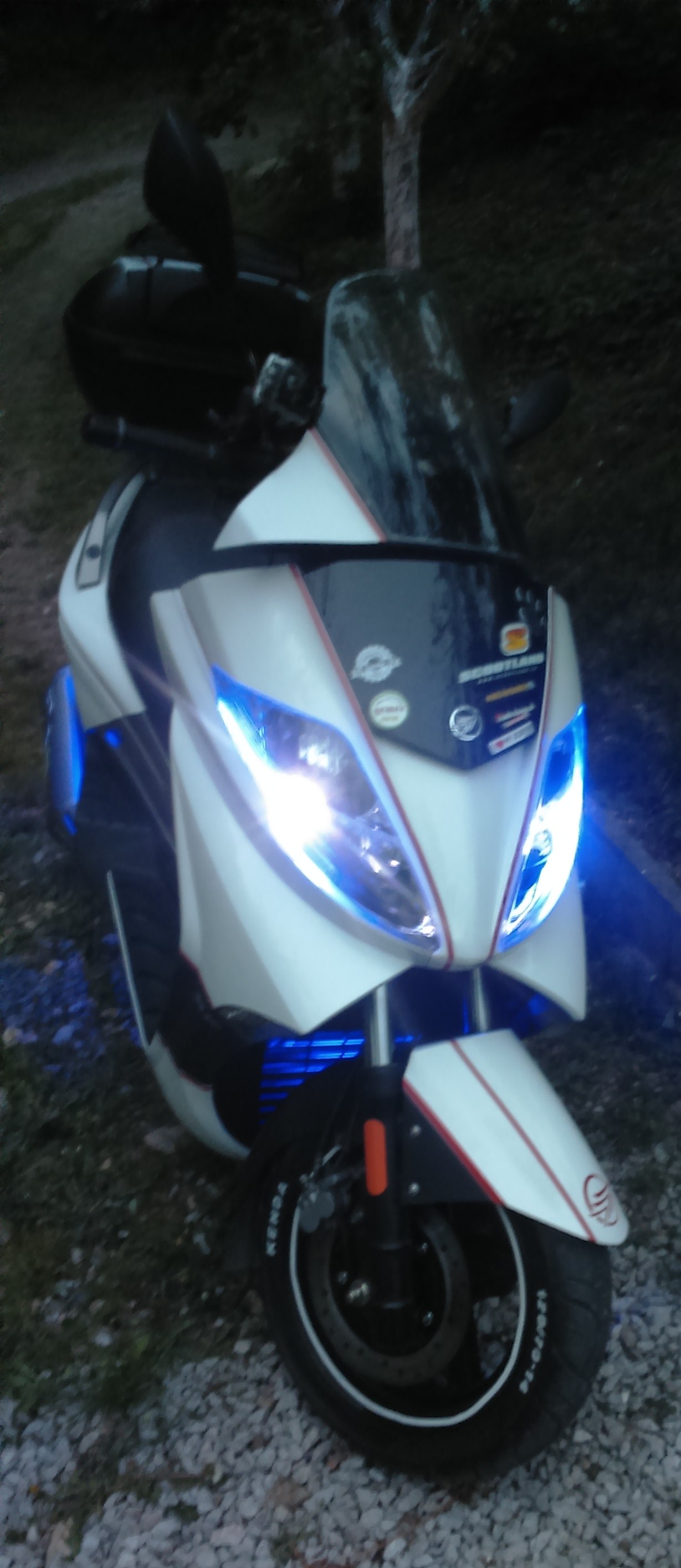

Konečne dokončené modré LED podsvietenie aj v zadnej časti.
