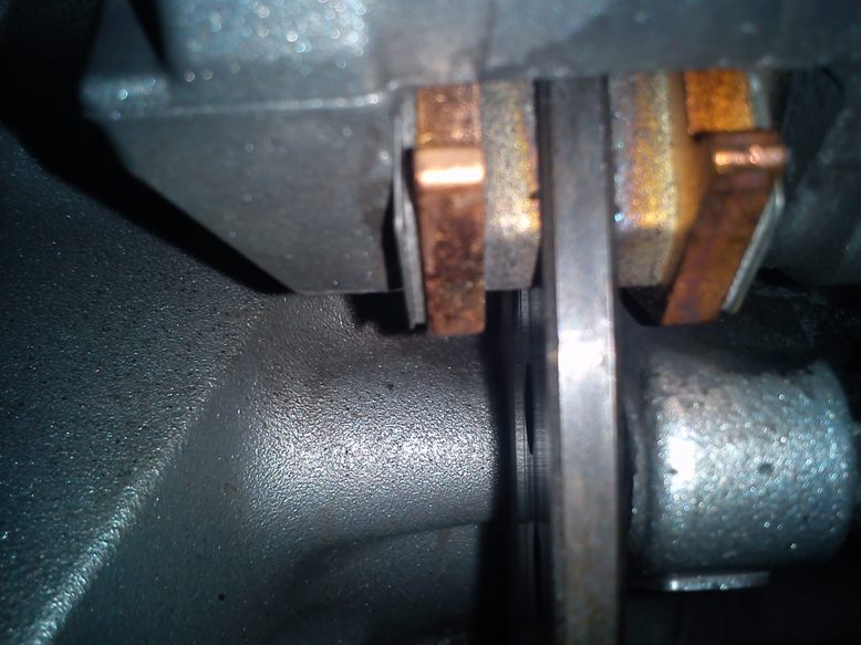

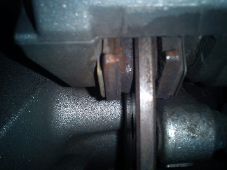

Vie mi niekto kto má Burgmana 400 povedať či sa má hriat zadný disk a kotúč počas jazdy?Všimol som si to dnes ked som sa bol previesť,mam nové zadné platničky ale už na nich mam nabehané do 400km a stále mám horúci kotuč aj ked vôbec nebrzdím zadnou.Bolo mi povedané že sa mi to bude hriať kým si nesadnú nové platničky na starý kotúč ale stále sa to hreje tak že ak prejdem len pár km čo ja viem 10 a je ten kotúč horúci že prst na nom neudržím,pritom ked je na hlavnom stojane ,koleso je vo vzduchu točí sa lahko.Keby bol pridretý valček tak by sa koleso lahko nekrútilo,nie?

Naposledy upravil/-a flipper v Ne Máj 19, 2013 5:12 pm, upravené celkom 1 krát.

áno,, koleso by sa ľahko netočilo,, a k tomu prehrievaniu.. ja som bol tiež trošku vonku,, prešiel som 96km pri rýchlosti 120-150 km/h ,, prišiel som domov (už počas jazdy bolo počuť šuchotanie) zastavil som.. a koleso som mal strašne horúce,, skoro jak výfuk,,, len ako vravíš aj ty,, keď je moto na hlavnom stojane.. tak sa krúti koleso ľahko.. idem ho ja hneď rozobrať (zadné koleso) ... lebo už je načase meniť doštičky (to asi ony šuchotali).. a asi aj kotúč

z tých obrázkov čo si tu dal.. sa mi nepáči jedna vec.. jedna doštička sa ti opotrebúvala rýchlejšie ako druhá.. (neviem prečo)

a ked točím koleso na tom stojane má to taký suchý zvuk ako keby to koleso nechodilo ani v ložiskách.Ja koleso nemám až také horúce ako kotúč možno to tak má byť ked je tam vario a hned pred kolesom motor može sa to prenášať ale ten kotúč ma štve prečo je taký horúci ked som zadnou brzdou ani nebrzdil a aj ked brzdím tak bicykel lepšie brzdí.
pangasias: keby som si to všimol ale až po rozobratí som to videl ale tie staré boli total zhorené už vtedy sa ten kotúč hrial ale nie až tak ako pri týchto nových

Ak je plávajúci strmeň a derie sa jedna platnička viac ako druhá, môže byť že strmeň je pridretý na vodítkach a teda nechodí ľahko.Ak si dával platničky teda že si mneil za nové išli tam nasadiť v pohode nebol problém že by boli moc hrubé a teda stále by sa pritláčali na kotúč? Lebo som ja mal takýto problém ale mne tam v podstate ani nevliezli a musel som to zložiť bez tých bielych pertinaxových izolačných podložiek. Alebo mne robili aj taký problém že mi ich nedralo súbežne ale troška asi 1.5 mm do kríža akokeby bol strmeň nakrivo voči kotúču. Ak Ti ide lahko točiť kolesom tak ich nemôžeš mať pridreté to by si cítil že stále pribrzďujú.

Pred namontovaním nových platničiek treba všetko dokonale očistiť a skúsiť, či platničky chodia ľahko v strmeni. Pokiaľ sa to nespraví, tak pri jazde jemne trú o kotúč a potom je zohriaty. Na stojane to v podstate ani nezistíš. (Píšeš, že na stojane to má taký suchý zvuk, takže ti to asi jemne trie). Takže poriadne vyčistiť, skontrolovať ľahký chod a je to. PS: Ja mám kotúč úplne studený.

dakujem za odpovede zajtra idem na to potom dám vedieť čo a ako
ja som menil zadnú pneu a popri tom som menil aj zadné platničky ale ked som chcel dať dole celé prasa s kotúča tak to nešlo a musel som demontovať aj vodítka a jedno bolo pridreté a tak som dal tam vazelinu ako som už písal a založil nové platničky a bolo ale asi to nie je v poriadku ked hreje ten kotúč tak zajtra idem na to.

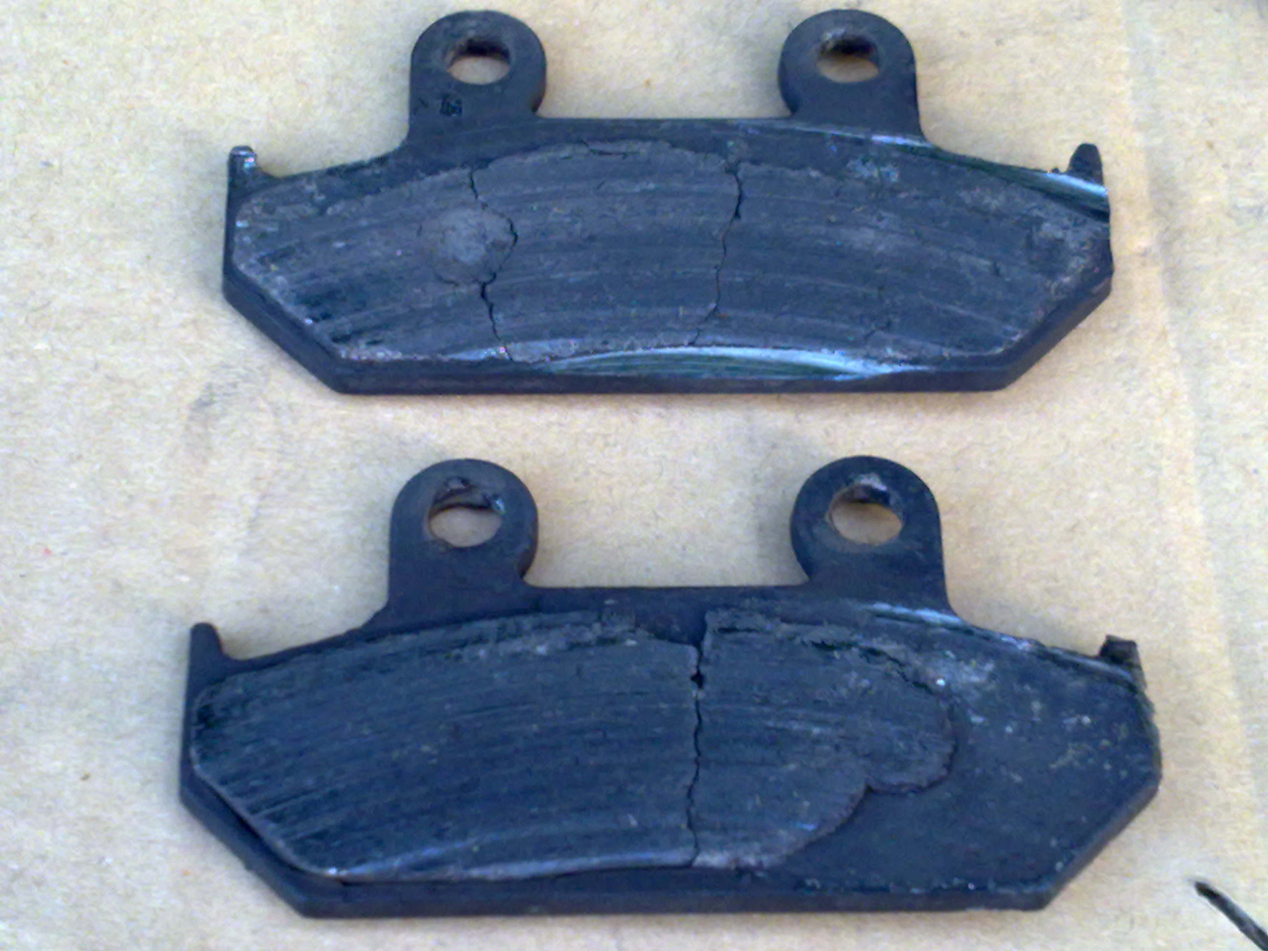

ahoj chlapci.. tak ako vidíte v prílohe.. takto som dopadol ja. ,,,,a to nevravím to,, že pred 1400km (pred mesiacom) tie doštičky boli asi v polovici.. ,, a kotúč som musel rezať z dôvodu, že mi nechcel zíjsť brzdič dole z kotúča, hoci ako som sa snažil.. ale nešiel dole.

Jako kotúča asi ani škoda nieje, nakoľko by bol zrejme kvôli jeho podlimitnej hrúbke zrelý tak či tak na výmenu.Ale dôvod takejto deštrukcie mi nieje celkom jasný???

http://www.youtube.com/watch?v=TJgkTMAEKVo -- 3:29 - 3:34 si pozri ako ľahko vedel dať dole celý brzdič.. a mne to ani za neviem čo nechcelo zíjsť, tak preto tá deštrukcia

Myslel som na deštrukciu platničiek-zodraté-zhoreté a aj to prečo ten kotúč tak brutálne vydralo.Nie že karboškou si ho dával dole...
A na tom videu mu to ide ľahko, lebo kotúč je jak nový a nemá na konci po obvode ešte hranu a teda je rovnako hrubý po celej ploche.
