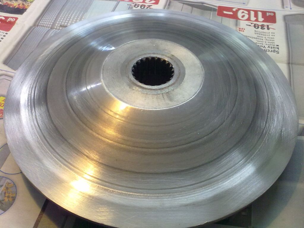

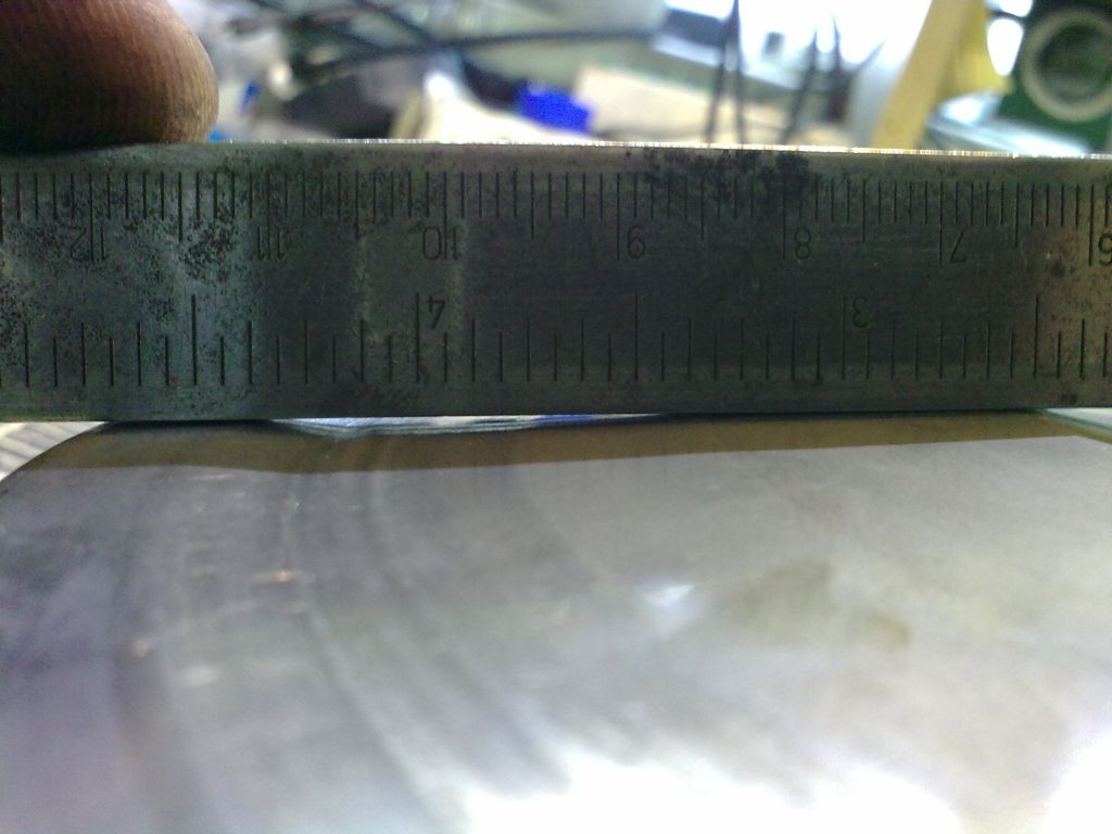

Takže momentálne môj scooter dosiahol 25000km . Takže som sa rozhodol hlavne skontrolovať a vymeniť remeň a že ak už to budem rozoberať tak , vymením valčeky za DR.Pulley ktoré mi predvčerom konečne dorazili domov po skoro dvoch mesiacoch od objednania. Jazdil som doteraz na pôvodných valčekoch a aj remeni. Pôvodný remeň zn. Mitsuboshi nejavil známky opotrebenia a ani zo svojou šírkou ešte nebol tolerančne na výmenu. Ale kedže som mal doma zánovný remeň Malossi ,ktorý mal natočené len cca okolo 6000km a aj na šírku bol o dajakú desatinku mm väčší , tak že ho vymením. Inak Malossi je o dosť tuhší , neviem či tým že bol pohodený v pivnici a pôvodný pracoval a dral a ohýbal sa. No ale verím tomu že aj ten pôvodný by tam ešte daľších minimálne 10000km vydržal bez problémov. No ale najväčšie prekvapenie neboli valčeky ale remenice variátora a aj spojky. Spojku som nefotil ale variátor je o dobrý milimeter na každej strane vyjazdený od remeňa a myslím že je vhodný na výmenu. Inak pôvodné origo valčeky sú jak nové, :good: našiel som na nich zopár otlačenín ale nič brutálne možno dajaká stotinka mm na priemere valčeka a plôšky na šírku tak cca 1,5-2mm, nič strašné tie tam musia vydržať určite celú životnosť scootra. S novými Pulley valčekmi sa scooter správa úplne inak. Na maximálku sa dostal po veľmi dlhej dobe a aj to ešte bolo troška z kopca.Ale zato vtedy točí o cca 1300 otáčok menej ako predtým .A aj pri cca 100kmh točí o cca 500menej. Ale zase, pri rozjazde o cca 600 viac ale zas sa ľahšie a bez vybrácii rozbehne . A otáčky viac kolíšu aj pri ustálenej rýchlosti ak pridám alebo uberiem plyn. Skrátka chová sa to inak . Spotreba zhruba rovnaká.Hlavne teraz čo sme jazdili mimo mesta, uvidím čo to spraví, ak budme jazdiť len po meste a krátke trasy. Takže mám zmiešané pocity a neviem či to nedám do pôvodného stavu...Tá menšia maximálka by asi ani tak nevadila, ale aj tak možno je to dané tým že remenica je už teda dosť ojetá hlavne hore na najväčšom prevode a tým pádom asi aj remeň nesedí úplne ako by mal. Ale zas plus je to ,že to točí menej ak idem po dialnici alebo teda aj mimo mesta a tým pádom je to zdravšie pre ten motor. Asi by bolo dobré , dať tam nový variátor a potom zistiť ako sa to bude chovať .A rozhodnúť sa . :pardon:

Fúú dobre ich ojazdilo, to už urobí svoje také opotrebenie. Ale šak to už niečo má za sebou.
Koľko Ťa vyjde nové vario,?- keď filter stojí 30,-e ?

Neviem presne, ale Malossi vario cca 180E, čo som tak zbežne pozeral po internete. A inak neviem ako na iných značkách a podobných scootroch, ale zdá sa mi že je to zjazdené dosť brutálne ...toto som nečakal a hlavne s pôvodným origo remeňom, lebo že vraj malossi remeň je na toto expert že vyderie viac vario ako pôvodný...Asi to robia z matrošu jak na čínske scootre ,ktoré majú o polovicu menší výkon? Na Kymkáčoch to vydrží čo mám info. Ale zas taká 250ka aj GD a aj XC má výkon polovičný a vario skoro rovnako veľké rozmerovo. Takže asi aj preto ten rozdiel v opotrebení. Ale čo už .....tak zainvestujem do nového varca .Lebo neplánujem meniť scooter ešte tak skoro za väčší , :unknown:

Žeby až tak... ? :lol: Inak ja mám na Xcitingu najazdené 28000 a keď som mal zhodený variátor, tak tam bolo opotrebenie úplne minimálne. Možno tak 0,2 mm. Na pohľad to bolo takmer ako nejazdené. Je ale pravda, že tie kilometre boli navrčané s originál remeňom, ktorý je tiež Mitsuboshi. Pravdepodobne do Suzuki dodávajú variátory Číňani a do Kymca Japončíci :ROFL: Ale všimol som si Vlady, že aj na voľnobehu je tá tvoja remenica akási ohlodaná... :unknown:

Je aj dole vybehaná ale neviem či to je úplný spodok...zrejme to bude poloha pri určitej rýchlosti +-60 lebo tak asi najviac chodím po meste . :pardon:

A mozno mas na skutri nabehane ovela viac a opotrebenie je akuratne :)

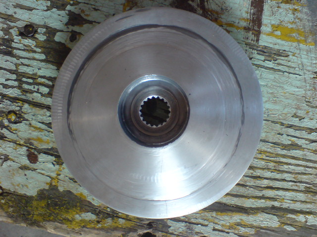

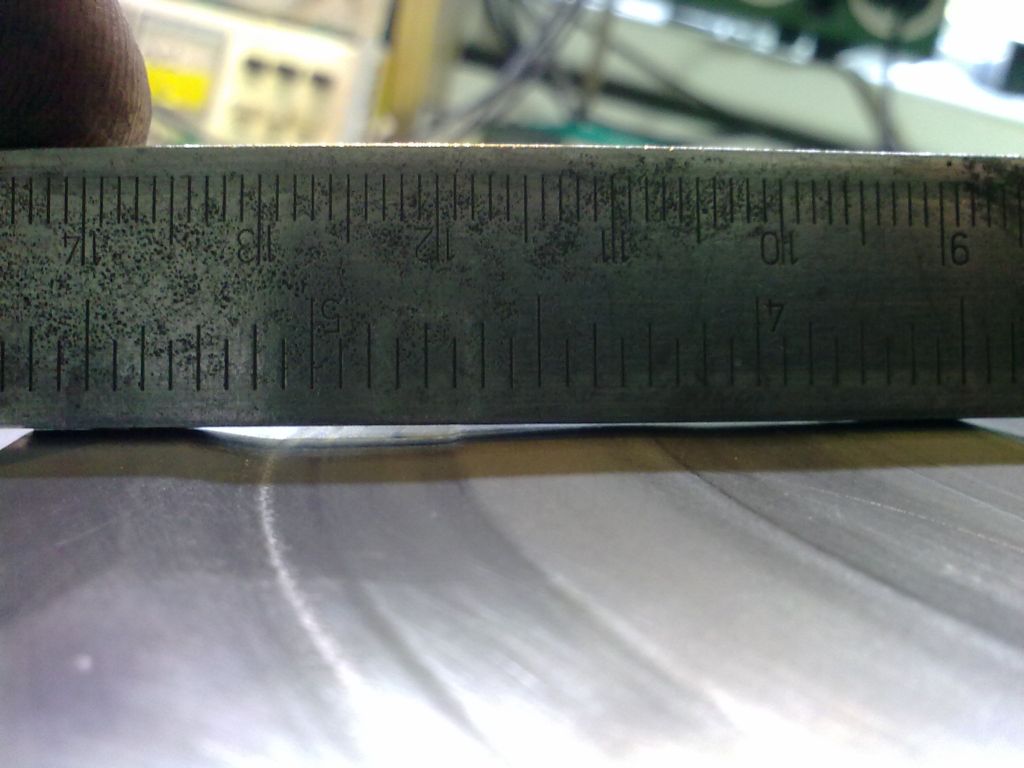

Alebo dalo by sa kúpiť len ten variátor, a vonkajšiu poloremenicu dať stiahnuť na sústruh o dajaký ten milimeter.Ona je totiž menej vyjazdená ako samotné vario.....a potom z vonkajšej strany pridať ešte podložku , aby sa ten úbytok hrúbky eliminoval. Len treba dobrého sústružníka aby to nepohúkal a nehádzalo to...musí sa to stiahnuť na jedno upnutie aj tá pracovná šikmá časť a aj dosadacia v streda ako je rozperný valček na oske . Uvidíme akú cenu mi strelia u Suzukiho a potom sa rozhodnem... Na nejakej českej stránke som našiel original diely, a samotné vario bez ničoho teda len poloremenica vychádza na 92E a vonkajšia poloremenica na 74E, spolu je to 166E. Tiež dosť , ale je to na zváženie lebo by som radšej vyskúšal ten Malossi zázrak jak ho to všetci tuniči ospevujú....že či ozaj je tam rozdiel. :beer:

Vlady, poloremenicu kúp novú. Ja som mal na mojej Majde o trochu viac opotrebovanú ako ty. Dal som to stiahnúť na sústruhu, no muselo isť dole asi tak 2-3mm. To už bol tak na hrane. Celková hrúbka bola teda asi 1/3 menšia. A to nie je dobré, pretože po nejakých 1000km sa mi od teploty ohla a hádzala asi 5-6mm. Takže som skoro odfajčil aj remeň.

Včera som sa po robote zastavil v predajni uja Suzukiho na Vajnorskej ,a objednal origo obe poloremenice ...Vychádza to
najlacnejšie riešenie za cenu cca 120E za obe.Lebo len najlacnejšie Poliny vario stojí cca 150E a Malossi ešte viac cca 180E a to je furt len vario bez vonkajšej poloremenice . A si myslím tiež, že ak by som to dal stočiť, tak moc matrošu navyše na uberanie tam nieje. A okrem toho by som asi nemal odvahu to nechať spraviť u mňa v robote za ďakujem alebo na revanš, alebo keď hneď aj za dajakú flašku,ako občas býva zvykom ak potrebujem len dajakú drobnosť že pár minutová robota. A hlavne preto, že viem v akom stave je ten sústruh...A ak by som to dal spraviť ozaj super fachmanovi cez jedného kolegu , tak ten si isto vypýta minimálne 20-30E a to je už nerentabilné ak nová stojí cca 50E.Takže tak .Tento rok dojazdím na tom vybehanom a cez zimu to prehodím. Aj tak sa chystám ešte meniť olej v zadnom prevode. :beer: :pardon:

Presne takto pred rokom alebo teda cez zimu som na to pozeral aj ja. Poviem ti ze aj ja som mal na variatore a poloremenici podobne zarezy, aj som nad tym uvazoval ci to riesit alebo nie. Ale potom som si povedal ze to maju japonci hadam premyslene ked sa v manuale nepise nic o kontrole a udrzbe variatora alebo poloremenice po tak malo najazdenych kilometroch. Vymenil som preto len remen. Mimochodom original 140€. Mozno sa mi tie Dr.Pulley valceky preto zacali zle spravat a mozno to nebolo ani valcekmi. Kazdopadne ak je vsetko v original setupe tak to jazdi bez problemov.
