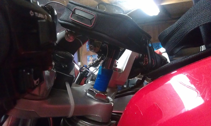

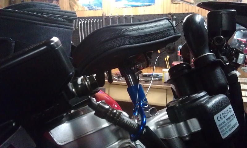

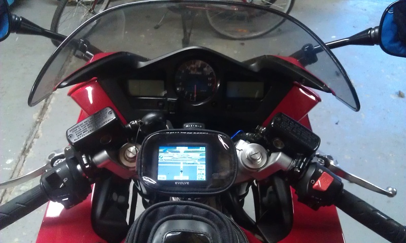

Držiak navigácie - homemade
Kedže s VFR plánujem objavovať ešte neobjavené miesta, musel som vymyslieť kam umiestnim navigáciu.
Pri hľadaní miesta mi do oka udrela plastová krytka krku riadenia a po jej odmontovaní sa objavilo super miesto
kam by sa dal upevniť držiak. No kedže som žiaden držiak nemal a na internete som nič vhodné ani nenašiel,
začal som skúšať do nej strčiť čo som našiel v garáži. Nakoniec tam najlepšie zapasoval klúč na vyťahovanie
sviečok ešte zo sady náradia na focusíka. Potom už len vymuslieť ako pripevniť taštičku navigácie ku kľúču,
nakoniec aj tu pomohlo že som nevyhodil staré veci s focusíca a držiak tiahla ovládania sytiča tam zapasoval
ako ,,riť na šerbeľ" . Následne už len oblepiť izolačnou páskou aby sa to celé netočilo a držiak bol hotový :Yahoo!:
Na záver som ešte použil kus brzdového lanka z bicykla a starú karabínku ako istiaci prvok, keby všetko zlyhalo.
Dokonca je to celé stabilnejšie ako to čo som mal na malej cbfke :)
12V zásuvku namontoval už predchádzajúci majiteľ na riaditká. Hoci som ju chcel premiestniť do kapotáže, nakoniec som od toho upustil,
lebo to je hneď pri navigácií a prakticky ničomu nezavadzia.

Lenže nezabúdaj, že v lete , ak bude svietiť slnko ,tak to bude dosť o hubu tam niečo aj vidieť......pri hentakom uhle .Chcelo b to sklopiť čo najviac dole a teda zvislo.Najlepšie na navi je nejaký mobil s AMOLED ....ten má najlepší kontrast .LCD čka sú v tomto dosť zle viditeľné na priamom slnku....
Užívateľov profilový obrázok
Luthar
motorkár
motorkár
Príspevky: 1992
Skúter: Derbi GP1i 250
Bydlisko: Bratislava
Re: Honda VFR 800 V-Tec - deltoro5784 (denníček)
#105 Príspevok od užívateľa Luthar » Ne Jan 06, 2013 12:45 pm
Amoled display nieje ktovieco na priamom slnku. Najlepsie je natom iphonacky retina display aj na uplne priamom slnku ma neskutocne dobru citatelnos. Pisem to z vlastnej skusenosti, kedze som mal samsung S2 a pouzival ho na navigaciu, a pri priamom slnku to nebolo dobre. :)
Sent from my iPhone 5 using Tapatalk

Včera som to otestoval pri slnečnom počasí a nebol problém tam vidieť. Uhol by sa dal ešte zmeniť použitím dlhších L-provilov. Ak bude potrebné prispôsobím to.

Na to zas máš odskúšané Ty.Ale mal som v ruke a porovnával som bežný LCD displej s OLED na Nokia X7 , tak bol rozdiel. A tiež ak som porovnal manželkinu Xperiu čo má tiež len LCD a môj Galaxy sa AMOLED tak tiež tam je viditeľný rozdiel v čitateľnosti. Samozrejme človek do toho hlavne na moto nemusí zas furt čumieť hlavne kvôli bezpečnosti....a zas ak neviem kade tak kľudne aj zastavím na kraji cesty zacloním rukou, pozriem kde kade ako a ide sa ďalej...skorej som chcel povedať, že pri bežných autonavigáciách čo majú klasiku LCD vôbec konštruktér nerieši nejakú lepšiu čiatateľnosť na slnku, lebo sú určené dovnútra auta . A bral som to tak že ide sa dole k moru a tam je to slnko ešte silnejšie hlavne v lete .

ja som tiez pouzival navigaciu a ked som koli slnku nic nevidel,tak som si spravil prestavku a pozrel sa na nu z blizka. aspon som mal cas na cigaro a mohol som si naplanovat dalsiu cestu.

Veď presne ako Vlady píše, navigácia je pre mňa len pomocník aby som vedel kedy odbočiť. V podstate sa na ňu takmer nepozerám, iba keď sa ide meniť smer si pozriem že aha za 150 m bude odbočka tak tam odbočím, pozriem o koľko bude ďalšia zmena smeru a zase na ňu nemusím pozerať. A na toto to v pohode postačuje. A tiež sa dá použiť aj to s prekrytím ruky keby to už bolo fakt nečitateľné.

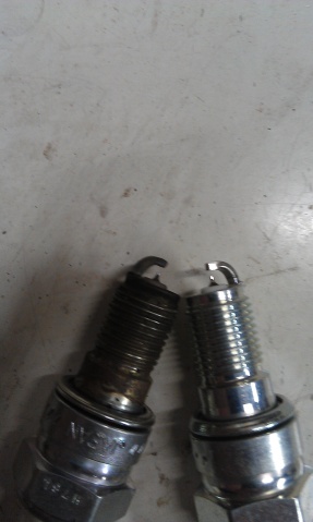

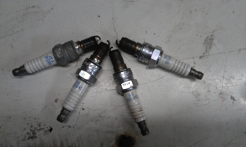

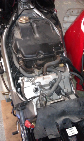

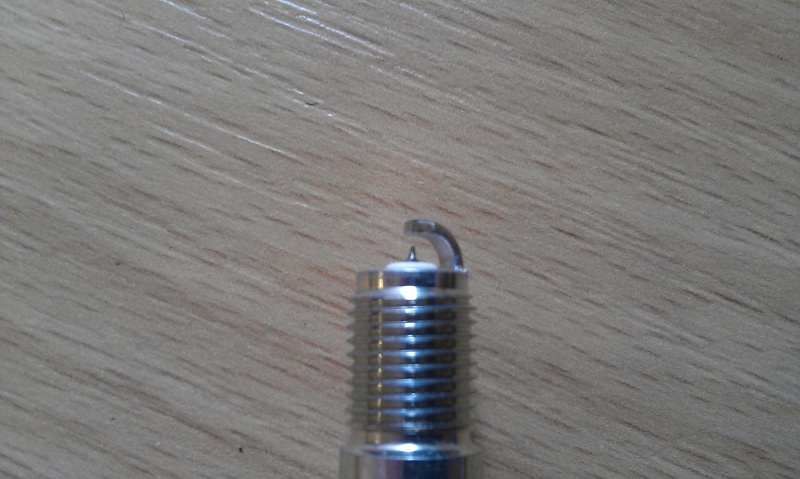

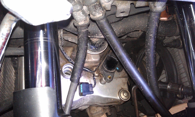

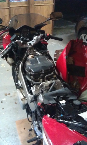

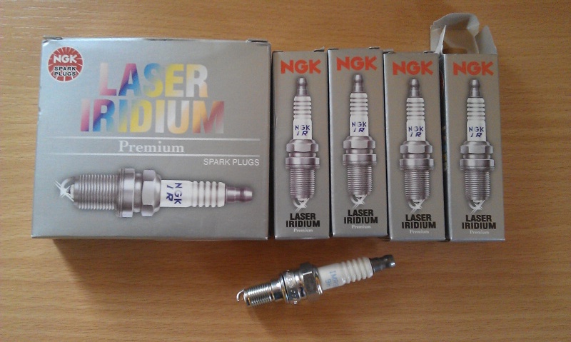

Sviečky NGK Laser Iridium Premium
Kedže výrobca predpisuje meniť sviečky každých 45 tisíc km a navyše táto motorka už má 10 rokov, musel som sa podujať na výmenu sviečok. Do tejto motorky sú predpísané irídiové sviečky. Prvé čo ma zarazilo je ich cena na Slovensku. Pýtať za jednu sviečku 27 € :shock: je naozaj zderstvo, hlavne ak si zoberiem že ich potrebujem 4 ks. To by bolo za komplet sadu 112 € + robota. Našťastie máme možnosť nakupovať aj v zahraničí a tam sa ich cena pohybuje okolo 8 € za ks. Dokopy aj s poštovným z Anglicka som mal sadu 4 ks za 46 € :good:
Samotná výmena na VFR je vďaka V-motoru komplikovaná. Najviac som sa obával výmeny na zadnej dvojici valcov, nakoľko k nim nieje žiaden prístup. Podľa návodu som mal nadvihnúť palivovú nádrž ale to by som musel mať ruky batoľaťa aby som sa tam dostal. Nakoniec som sa rozhodol dať celú nádrž preč a odrazu sa mi naskytol obrovský priestor na montáž. V skutočnosti tak výmena sviečok na zadných valcoch bola o dosť jednoduchšia ako výmena na predných kde sa dosť zle manipuluje z náradím.
Ako vidno na fotkách staré sviečky toho už mali naozaj dosť a niektoré boli za servisným limitom medzery.
Podľa skúseností z fór by mali nové sviečky zabezpečiť hladší chod v nižších otáčkach a taktiež znížiť spotrebu v niektorých prípadoch aj o pol litra. To si ale overím až na jar.

#111 Príspevok od užívateľa VLADY » Ut Jan 08, 2013 11:13 am
Hentaké irídiové potvore mám v aute...Interval výmeny 50 000km. Aj sa v rovnakej krabičke .Akurát majú označenie ILKAR7A7 .....tiež tu čo som zháňal po obchodoch podľa typu auta, a aj podľa priamo označenia sviečok, tak pozerali jak puci...a že sviečka na 14ku kľúč a závit priemer10mm v aute je blbosť ....a potom mi našiel nejakú náhradu Bosch a že 30E kus.....tak som objednal z CZ za polovicu origo jak sú tam z fabriky NGKčky.A od vtedy sa vozia v kufri...nemám nejak čas ich vymeniť...už 5000km presluhujú.

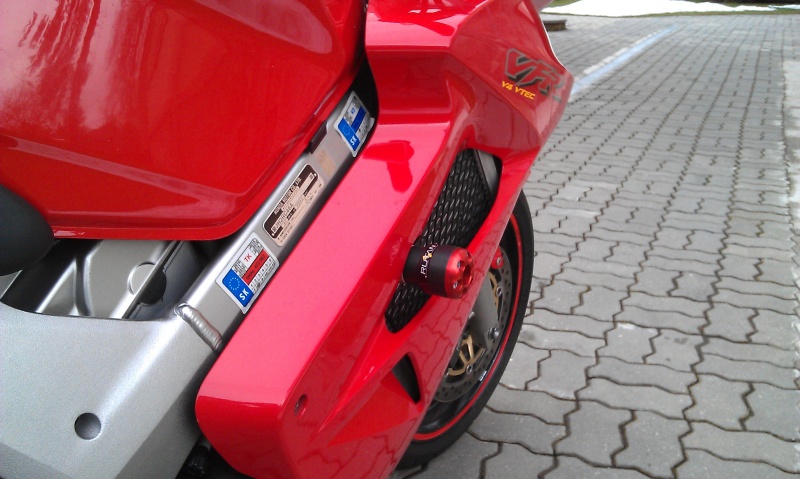

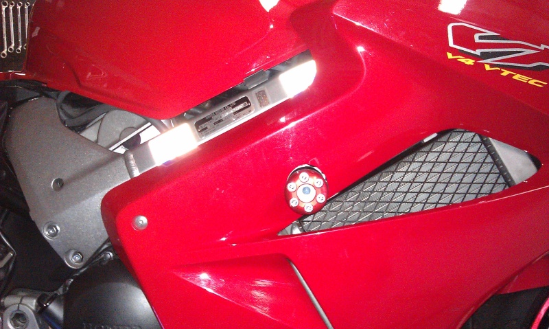

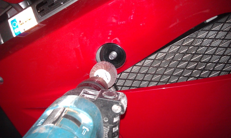

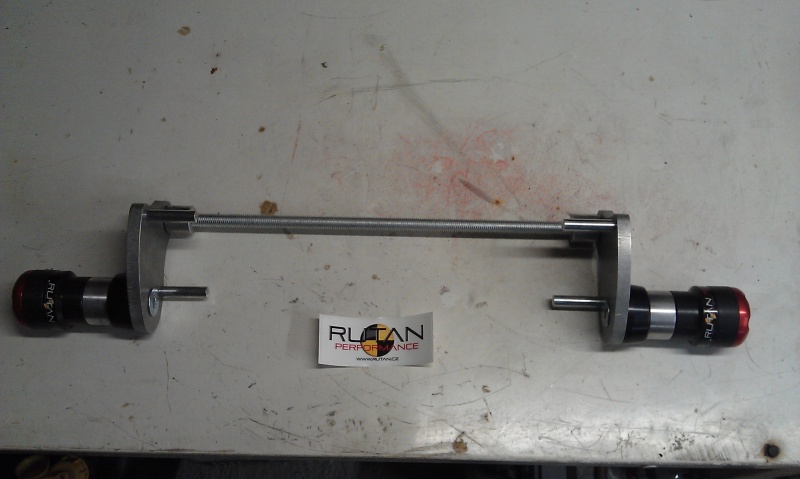

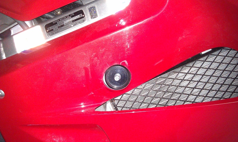

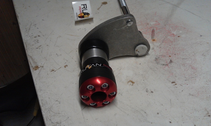

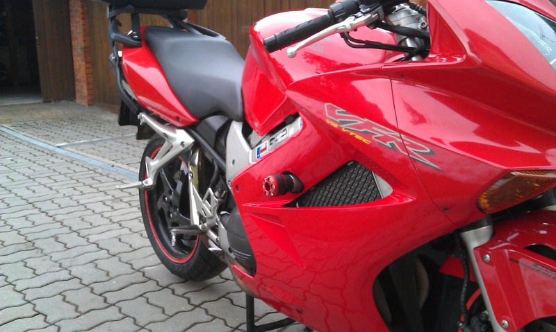

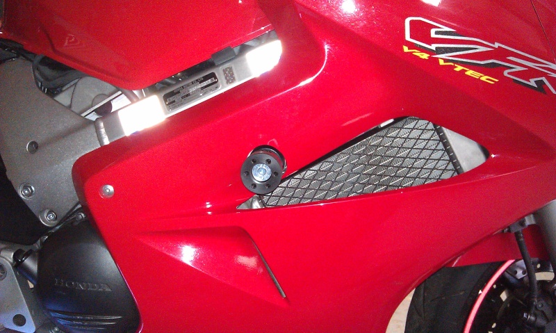

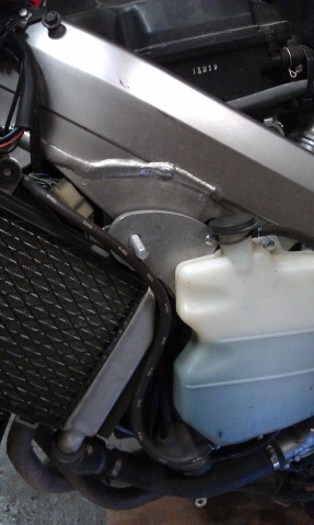

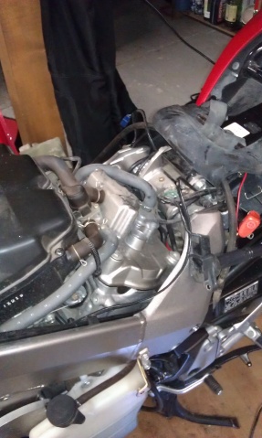

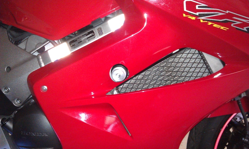

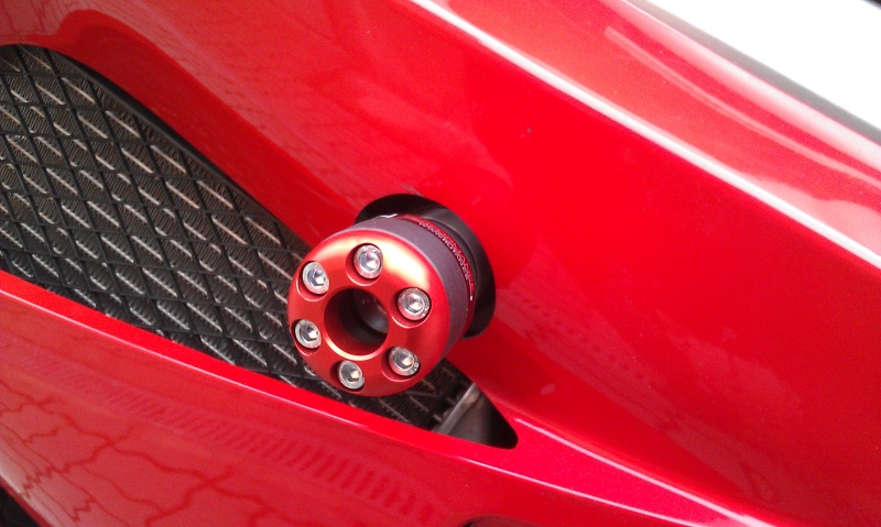

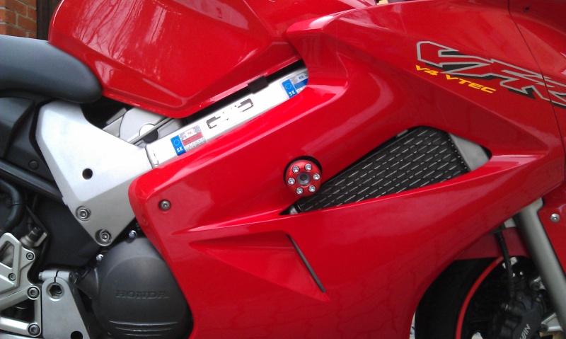

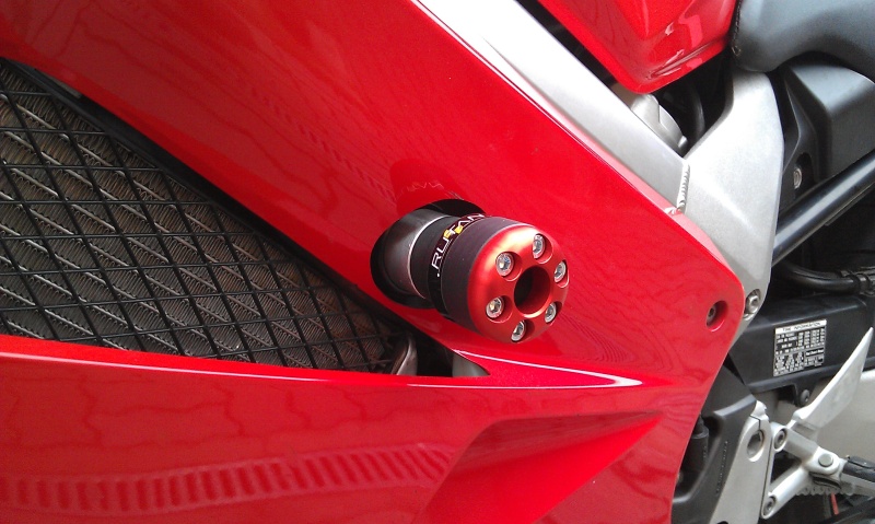

Padacie protektory RUTAN
Samotný protektor sa upína skrz uchytenie motora o rám. Telo je tvorené duralovými doskami a padací protektor je so silónu.

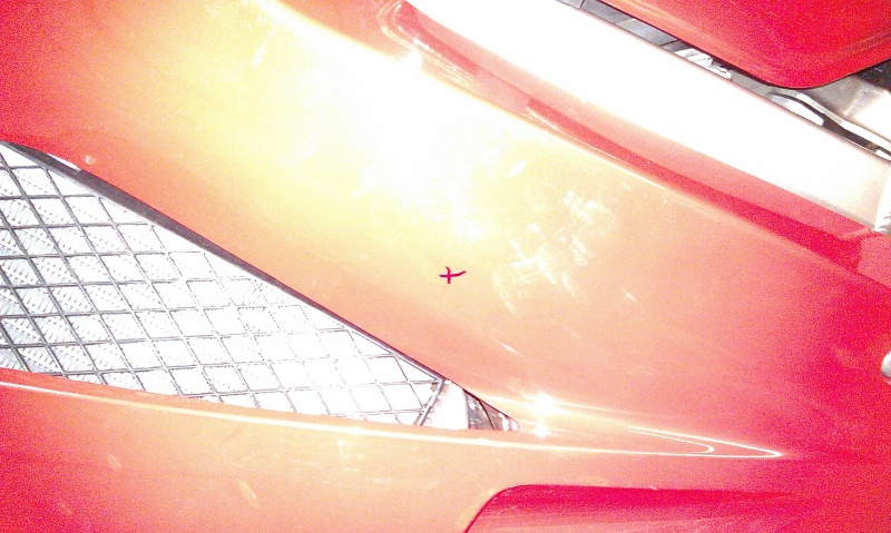

Pred samotnou montážou som musel vyvŕtať diery do kapotáže, nakoľko na VFR je to jediná možnosť.
Najťažšia časť celého procesu bolo nájdenie stredu. Bola to tak trocha tipovačka a nepodarilo sa mi to hneď na prvý krát.
Nebola to však neopraviteľná chyba, nakoľko samotná diera sa ešte zväčšovala brúsením. Brúsenie bola dosť veľká piplačka
kedže som to nechcel pokaziť. Nakoniec po 2 týždňoch primeriavania a brúsenia sa dostavil požadovaný výsledok.
Ďalším zádrhelom bolo to že po vložení duralovej doštičky už nebolo možné namontovať expanznú nádobku na pôvodné miesto.
Preto musela byť mierne modifikovaná. Žiaľ ako sa to občas stáva podarilo sa mi počas vŕtania diery navŕtať aj hadicu chladiaceho okruhu a aby to nebolo málo bola to zrovna taká špecialne tvarovaná, takže prvotná náhrada hadicou z obchodu z autopríslušenstvom sa nezdarila. Musel som objednať originál ktorý nebol zrovna lacný. A ako inak v Európe sa nenachádzal tak rovno z Japonska. Dodávka prišla prekvapivo rýchlo do 2 týždňov namiesto pôvodne udávaného mesiaca.
Hlavnou funkciou protektorov nieje ochrániť samotnú kapotáž ale bočné chladiče ktoré sú extremné drahé a pri páde prídu na ranu práve oni.
Snáď si nebudem musieť overiť ich funkčnosť.

#115 Príspevok od užívateľa nigdais02 » Ne Feb 03, 2013 11:12 am
Palec hore :good: len dúfam že nebudeš ich mať vo zvyku používať hh :)
#116 Príspevok od užívateľa modreOKO » Ne Feb 03, 2013 11:26 am
perfektne to vyzera, nema to chybu , keby take aj na aeroxy vyabali :(, palec hore aj za robotu

#117 Príspevok od užívateľa mucow » Ne Feb 03, 2013 12:48 pm
Pekná práca :clap: :good: A to s tou hadicou.... :twisted: :angry-banghead:
#118 Príspevok od užívateľa Look » Po Feb 04, 2013 3:11 am
Pekne padaky, skoda ze si nenapisal ze ich zhanas, koncom leta som sa unich velkoobchodne zaregistroval
#119 Príspevok od užívateľa theruck » Po Feb 04, 2013 10:37 am
tak ked uz mas tie padaky tak aby si padal iba na asfalte lebo ked sa smyknes mimo cestu tak je z toho viacej skody ako osohu
#120 Príspevok od užívateľa deltoro5784 » Po Feb 04, 2013 11:18 am
No snáď sa mi to podarí ustáť aj bez pádu, budem sa o to snažiť aj keď niekedy adrenalín a emócie nútia skúšať koľko sa to dá sklopiť v tej zákrute :D
#121 Príspevok od užívateľa theruck » Po Feb 04, 2013 11:36 am
vzdycky sa to da este viac :) len ci mas na to gule gumy asfalt a priestor :)
