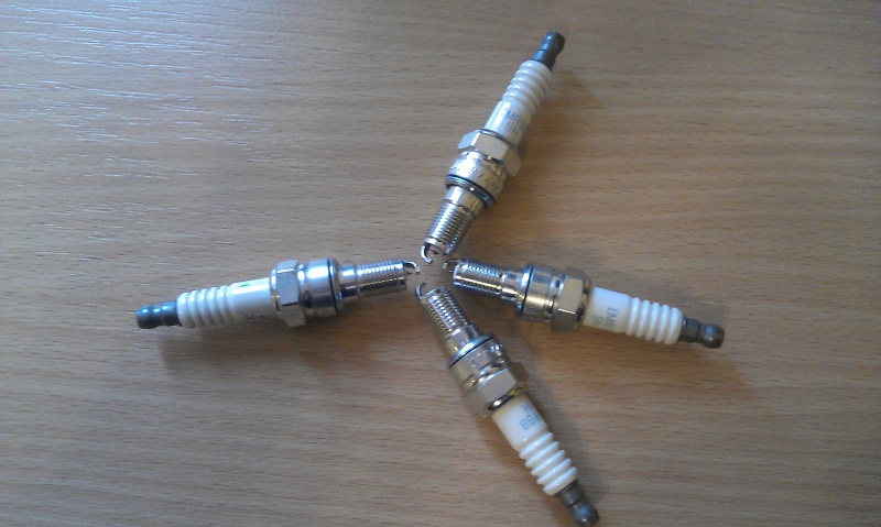

Sviečky NGK Laser Iridium Premium
Kedže výrobca predpisuje meniť sviečky každých 45 tisíc km a navyše táto motorka už má 10 rokov, musel som sa podujať na výmenu sviečok. Do tejto motorky sú predpísané irídiové sviečky. Prvé čo ma zarazilo je ich cena na Slovensku. Pýtať za jednu sviečku 27 €
je naozaj zderstvo, hlavne ak si zoberiem že ich potrebujem 4 ks. To by bolo za komplet sadu 112 € + robota. Našťastie máme možnosť nakupovať aj v zahraničí a tam sa ich cena pohybuje okolo 8 € za ks. Dokopy aj s poštovným z Anglicka som mal sadu 4 ks za 46 €
Samotná výmena na VFR je vďaka V-motoru komplikovaná. Najviac som sa obával výmeny na zadnej dvojici valcov, nakoľko k nim nieje žiaden prístup. Podľa návodu som mal nadvihnúť palivovú nádrž ale to by som musel mať ruky batoľaťa aby som sa tam dostal. Nakoniec som sa rozhodol dať celú nádrž preč a odrazu sa mi naskytol obrovský priestor na montáž. V skutočnosti tak výmena sviečok na zadných valcoch bola o dosť jednoduchšia ako výmena na predných kde sa dosť zle manipuluje z náradím.
Ako vidno na fotkách staré sviečky toho už mali naozaj dosť a niektoré boli za servisným limitom medzery.
Podľa skúseností z fór by mali nové sviečky zabezpečiť hladší chod v nižších otáčkach a taktiež znížiť spotrebu v niektorých prípadoch aj o pol litra. To si ale overím až na jar.

Re: Honda VFR 800 V-Tec - deltoro5784 (denníček)
Hentaké irídiové potvore mám v aute...Interval výmeny 50 000km. Aj sa v rovnakej krabičke .Akurát majú označenie ILKAR7A7 .....tiež tu čo som zháňal po obchodoch podľa typu auta, a aj podľa priamo označenia sviečok, tak pozerali jak puci...a že sviečka na 14ku kľúč a závit priemer10mm v aute je blbosť ....a potom mi našiel nejakú náhradu Bosch a že 30E kus.....tak som objednal z CZ za polovicu origo jak sú tam z fabriky NGKčky.A od vtedy sa vozia v kufri...nemám nejak čas ich vymeniť...už 5000km presluhujú.
