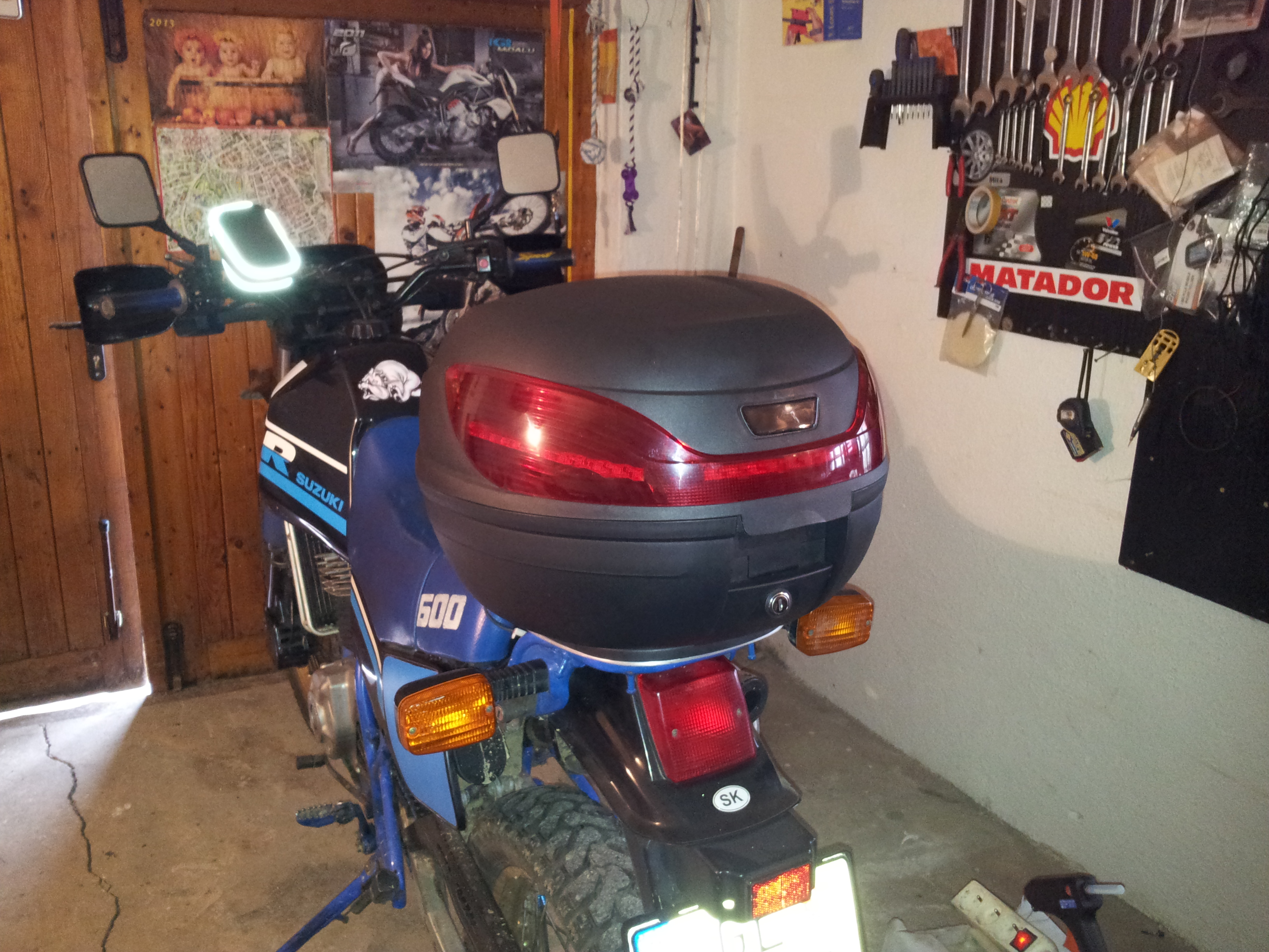

Suza dostala nový, o trošku väčší kufrík, a samozrejme hneď som doňho dorobil aj brzdové svetlo.

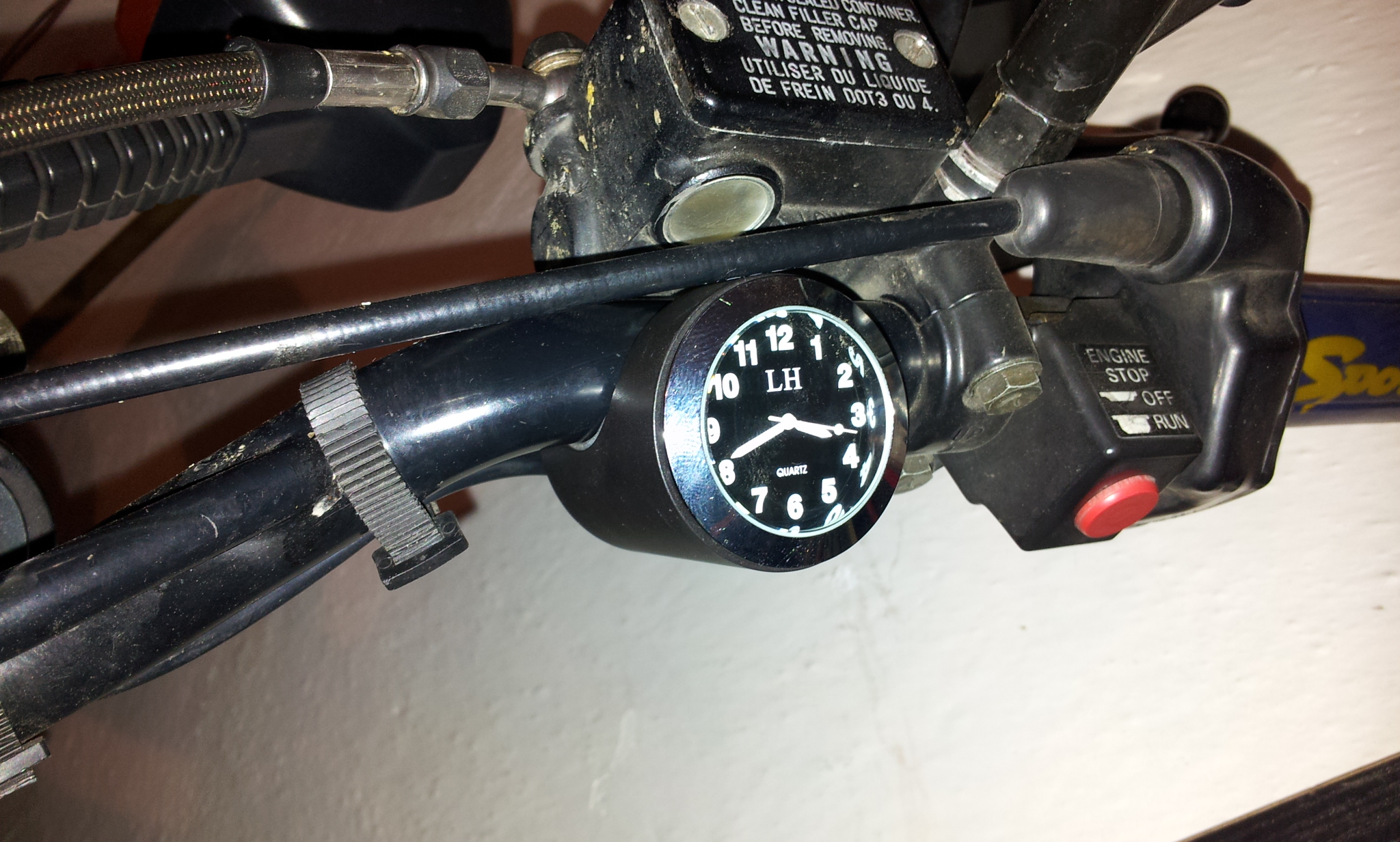

Na rajdy pribudol ďalší pre mňa veľmi užitočný doplnok :Yahoo!:

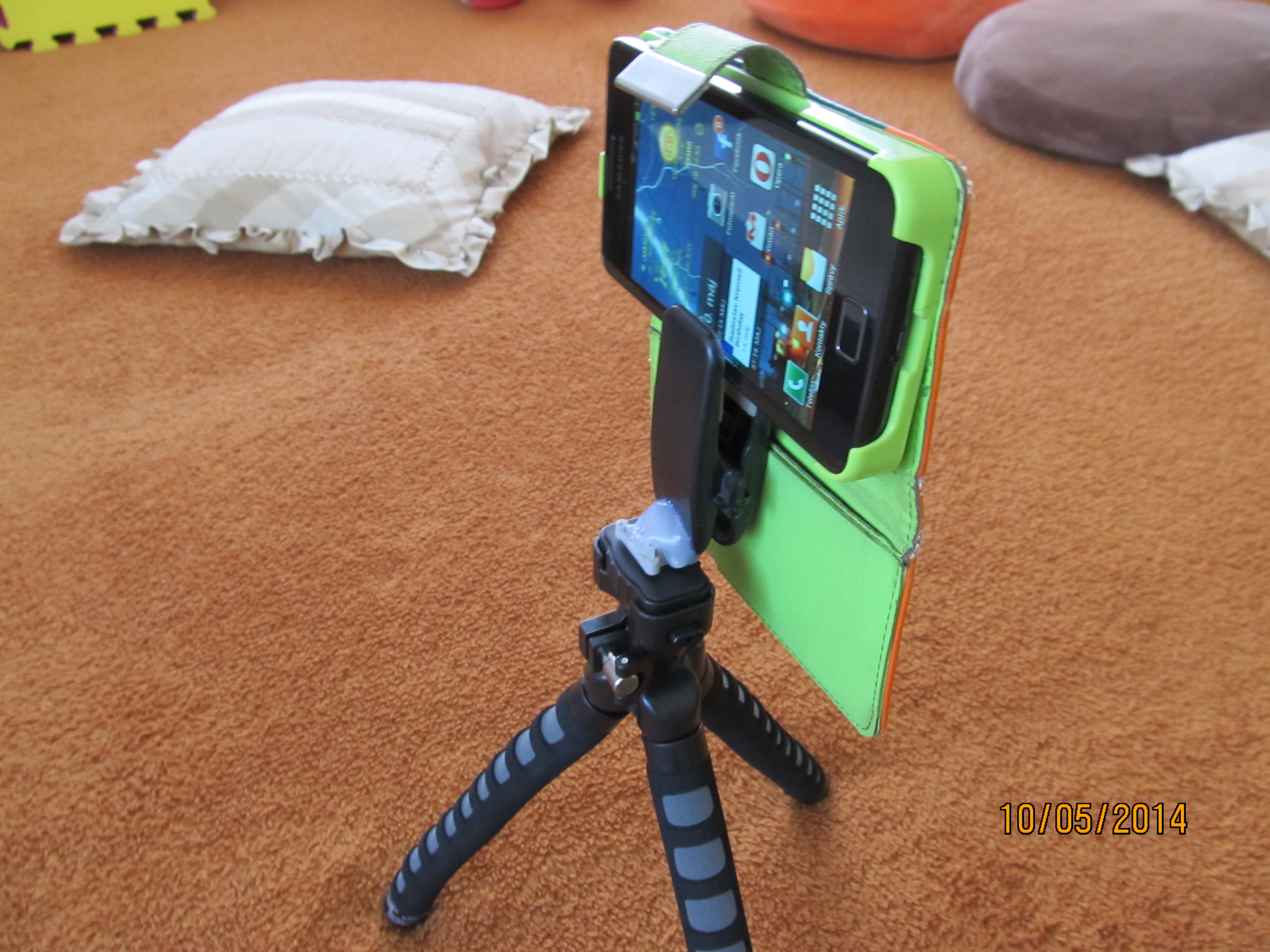

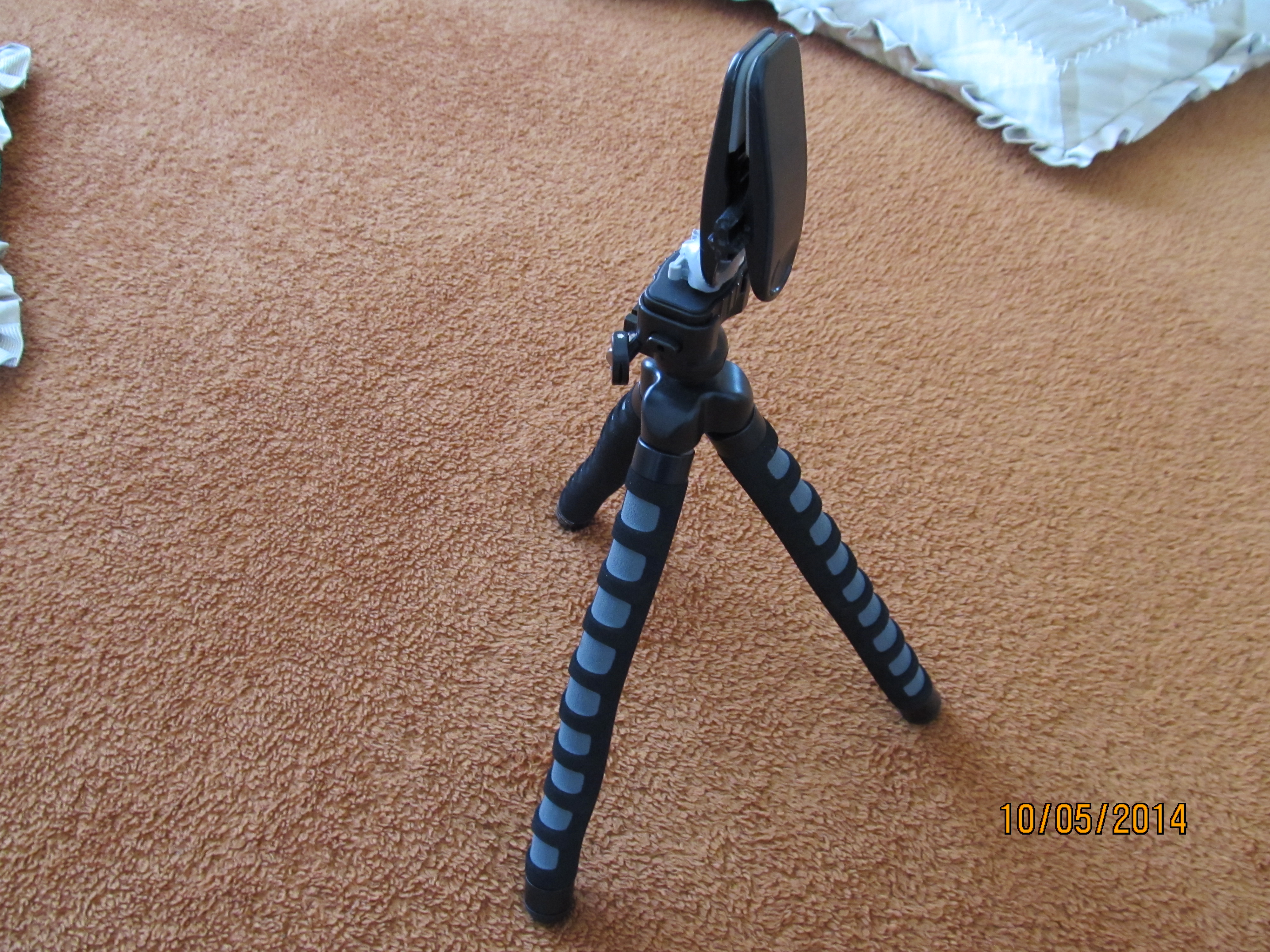

kúpil som si v Lidli statív na foťák. A takto som poriešil uchytenie telefónu.
Koniec podkladania kamienkov, konárikov, drievok a podobne pod foťák alebo telefón :Yahoo!: :)
