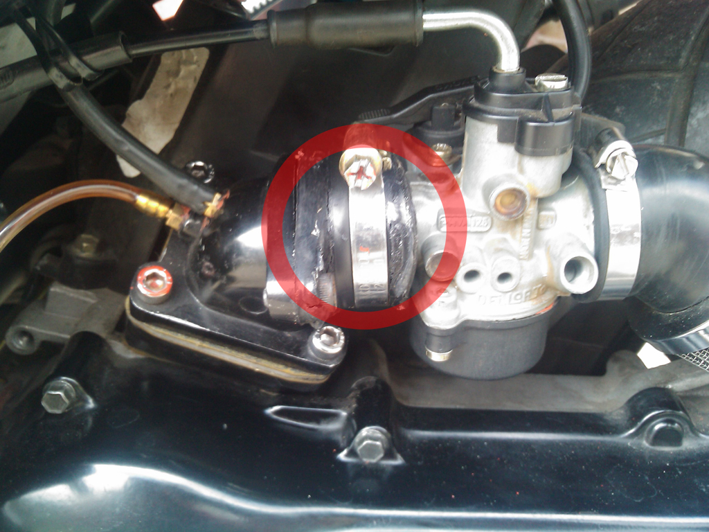

Nazdar chalani, vdaka za radu ohladne tej vlozky. Pred nahodenim airboxu ma odradila jedna vec a to:
- Gumovy medzikus pred karburatorom (Dellorto 17,5mm) sa mi roztrhol (prvy obrazok) a chcem sa spytat, ci sa to da samostatne kupit alebo musim kupovat nejaky celok, pretoze vsetko ostatne je v poriadku, len do tej gumy zo zadu, kde to ani nebolo vidno sa spravila velka diera a teraz mi tade tahalo vzduch co bolo velmi zle.
Preto sa chcem spytat, ci sa to da samostatne, a kolko to stoji, zajtra sa na to pojdem opytat do servisu ale pred tym som to chcel este konzultovat tu.

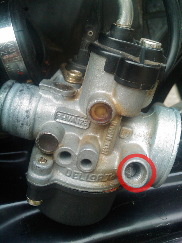

- druha vec, ktora ma zaujimala. Ano som lama
.. na druhom obrazku som odfotil na karburatore dieru na srob, ktora je ale zaslepena. Na co to sluzi ??

Tú gumenú prírubu nieje problém kúpiť. Stojí to + - 7 €
Tá zaslepená dierka je tam asi preto že tento karburátor sa môže používať aj na iný druh skútru kde je nejaká funkcia a vtedy tam niečo dajú. Bežne sa to takto robí aby nemuseli vyrábať x matríc.

Alebo aj také je, že zaslepené diery sú technologické otvory , príkladno: potrebujú dovnútra spraviť nejaký kanálik ktorý je zahnutý napr. do pravého uhla ,
(a kedže konštruktér je darebný, a nechce sa mu vymýšlať taký vrták čo by vŕtal do zátačky
) tak sa to vyvrtáva klasickým vrtákom na rovné diery z dvoch strán, a to tak, že sa urobí jeden vývrt ktorý nadväzuje na další vývrt v inom uhle a potom ako to vyvrtajú ,sa tie konce čo idú skrz stenu karbecu do vonkajšieho prostredia zaslepia a je hotovo....

Ja som mal takýto istý problém s tým medzikusom mal som ho tiež prasknuté
Kúpil som ho za 3€ použité (ako nové) ... Na prasknutom som jazdil asi 4 mesiace a bolo to v poriadku akurát otáčky na volnobehu boli nepravidelné raz 1000 a raz 3000
