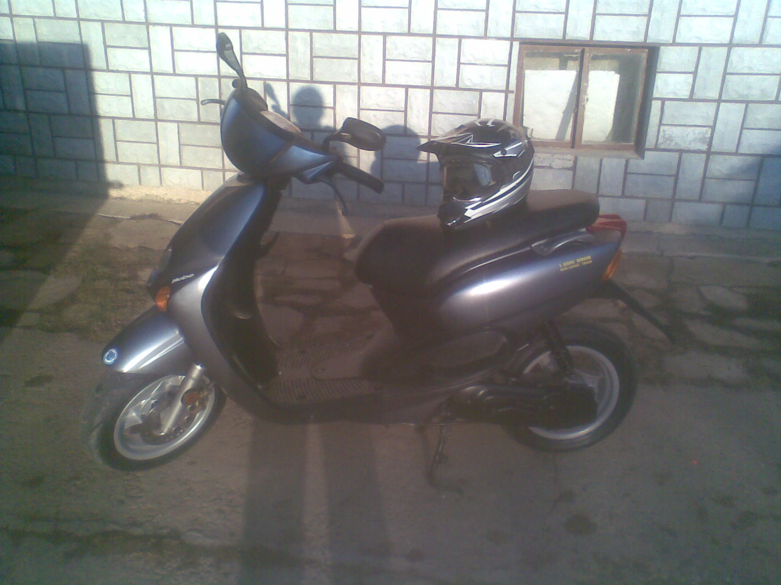

yamaha neos
cawte volam sa Lubo a som tu novy prave som si kupil yamahu neos r.v.2001 tak mi poraddte co by som si mal popozerat
a co si na nej mam pokontrolovat lebo s tym este nemam skusenosti

chcelo bi to inu farbu ovela krajsie bi vyzerala

Spravne, napis kolko to ma nabehanych km a co ti o tej kraske
napisal byvali majitel.

Prevezies sa na tom, odblokovana seria by mala ist min. 70. Subjektivne zhodnotis ci je akceleracia plynula, ci mas dobre rozjazdy z krizovatky. Rozoberies, skontrolujes sviecku, vzduchovy filter. Ak do toho nechces zbytocne investovat tak maximalne vymenis valceky/filter/sviecku, spojkove pruzinky, kontrastnu a pod. - otazka par 10€
Ak mas nejake zvysne peniaze tak potom novy variator alebo vyfuk.

v prvom rade ta aj ja výtam na fore
..suhlasim s davtexom kedze to je r.v. 2001 tak za tych 9 rokov sa od serie toho dost zmenilo,
-treba v prvom rade napisat zakladne informacie, ako to chodi, kolko to ma najazdenych kilometrov,
-ci je na tom nieco menene, vylepsene.. no jednoznacne treba kuknut valceky vo variu ci niesu znich uz kocky(treba vymenit)..
-vzduchovy filter precistit, ..skontrolovat sviecku ..teda skôr hadam aj vymenit.. ...

ma to najazdene cez 28 000km aspon co som videl inzerat na ten skut kedze viem ze chalan bol pozerat aj mojho neosa ale nejako sa rozhodol pre skuter dovezeny v takomto stave..drzim palce pis co tam je v akom stave popripade kolko do toho este vlozis

. Dufam ze som neurobil chybu ale dnes som pokontrolova par veci vsetko vyzera byt menene je to este seriovka ale pozozmyslam nad tuningom len mi treba este nieco posporit kupilsomho od seriozne ho pana ktory sa motorkam venuje uz dlhsie a predtym ho mala nejaka stara pani tusim mala okolo 50 rokov takze ona ho asi velmi neprehanala

No ok preistotu prekontroluj tie valceky kedze je to ako hovoris seria a okrem toho quik je tez dobry motorkar ktory sa stara

na to sa este musim pozriet v akom su stave ked budu zle tak za ake ich mam vymenit take ako su seriove ci inu gramaz a sviecka vyzera ako nova a filter tiez nieje moc spinavy takze asi tak
