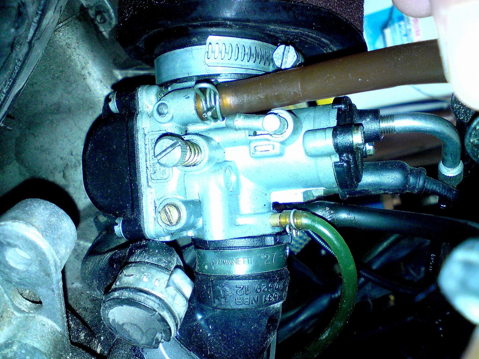

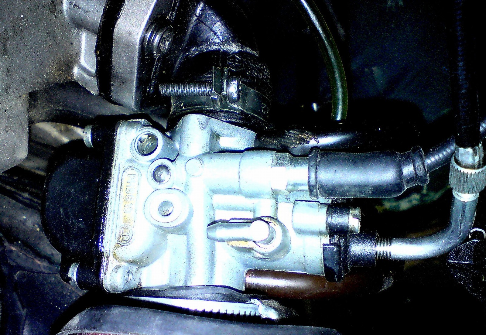

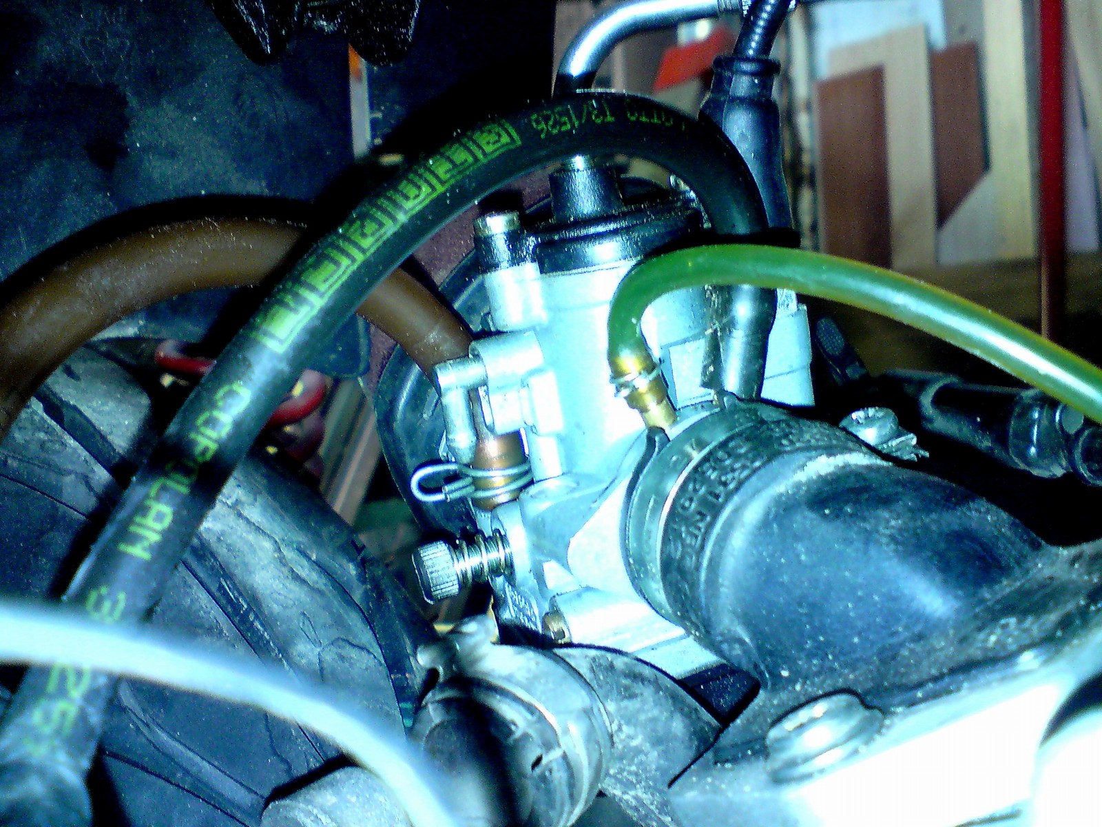

Takze v ziadnom srobe na spodu karburatora to nebude kedze tam ziaden nemam ,vsetko mam dotiahnute
Ale skuter aj tak nie a nie nastartovat ,sviecka iskru hadze ,len sa mi zda ze nedrzi podtlak ,preto som odfotil aj ventil aj tu nadrzku (ktora by podla mna mala byt stale natahana benzinom plna ),ale ona nie je ,da sa nejako odskusat funkcnost toho podtlakoveho ventilu?
taktiez som odfotil karburator z kazdej strane aby ste videli ze tam nemam nikde dalsi srob ktory by sa mal dotiahnut
viete mi nejako poradit?
dakujem
dakujem

Podtlak vyskusas tak ze odpojis tu hrubsiu hadicku a nemal by tiect cez nu benzin, potom zober tenku, daj su ju do pusy a trosku natiahni vzduch, mal by zacat tiect benzin cez tu hrubsiu a ked prestanes tahat, tak by mal prestat tiect

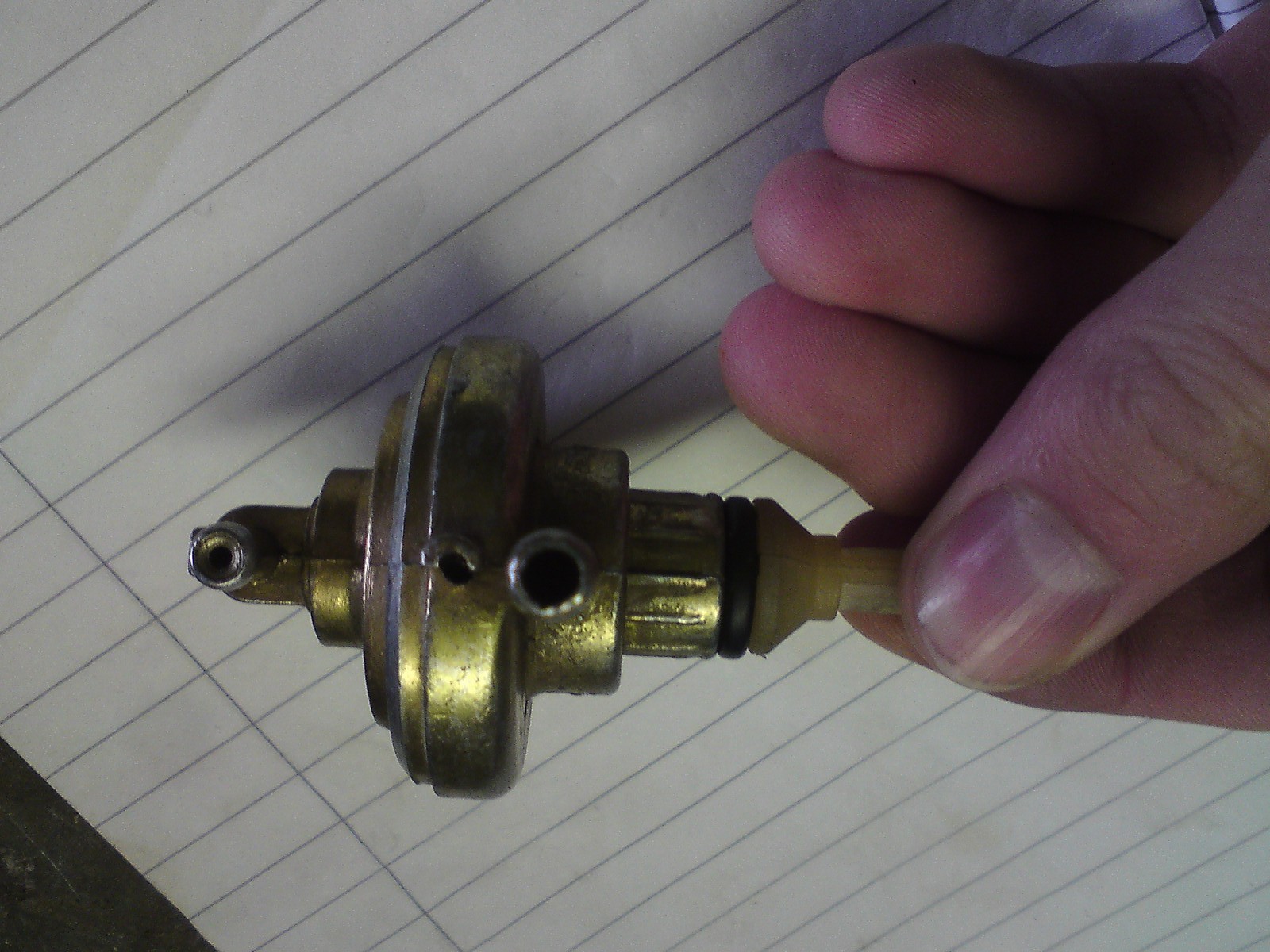

Dakujem ,nastastie uz som ho nakopol vycistil som ten ventil a slape ,ale mam este maly kozmeticky problem ,kedze tam je 70ccm valec ,olej davam priamo do benzinu a nie cez olejovu nadrzku nech si domiesava sam ...ale problem je ze to strasne kadi ,aj ked som vybral uplne srobik na nastavenie bohatosti zmesy,sytic mam vypnuty, vlozka vo vyfuku je vymenena ,stale to strasne kadi..olej k benzinu som daval 1:50 ,co spravit aby to tak nedymilo?

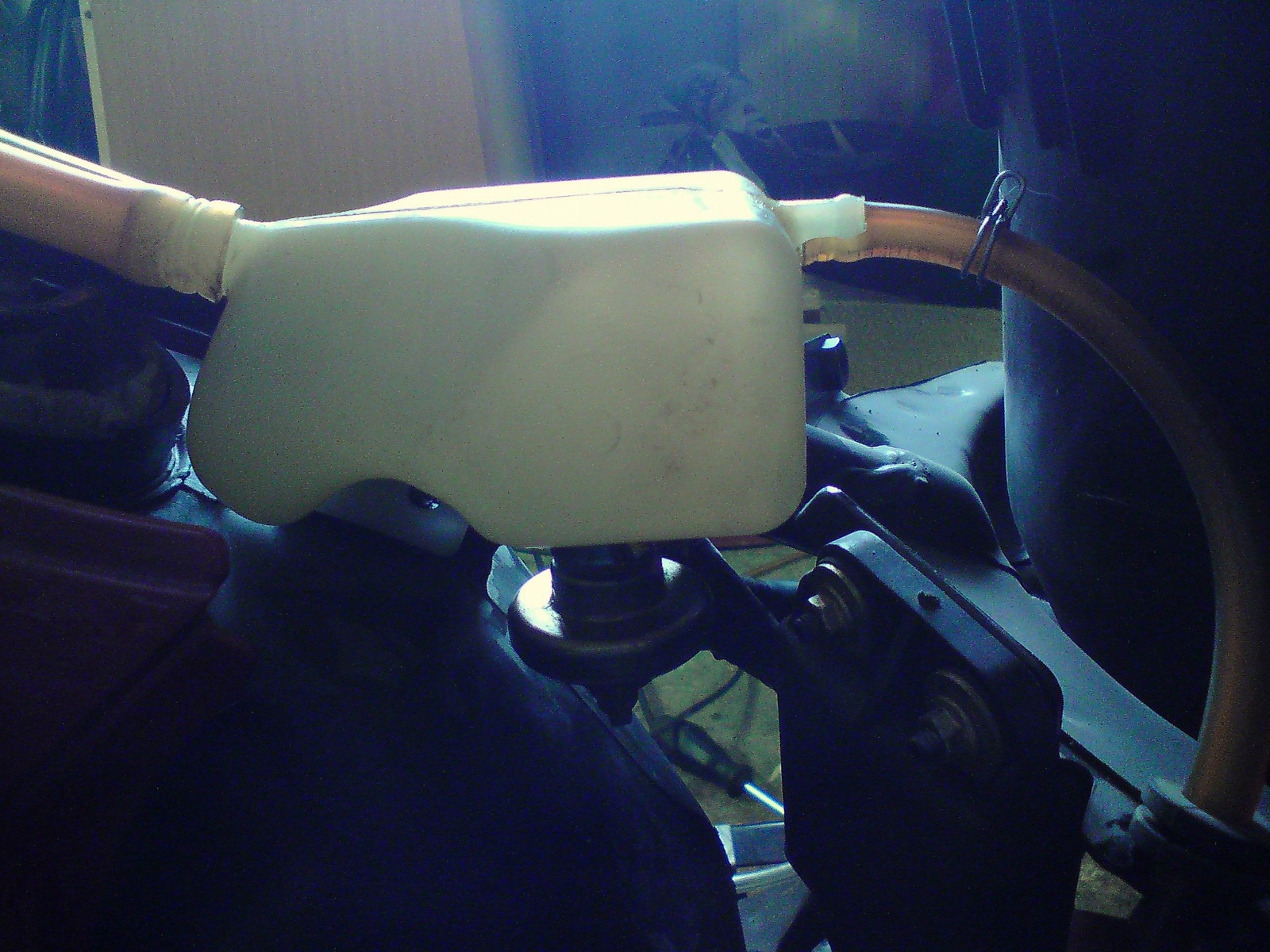

Dakujem za rady ,este mam problem so startovanim ...nastartujem vsetko v poriadku skuter sa odstavi a o co ja vime dve hodiny uz nemozem nastartovat
problem je v tom ako na prilozenej fotke ,ze z tej hadice co ide nalavo z precerpavacej nadrzky sa mi vzdy strati benzin klesne ,a pokial ju nenatlaci naspat tak nenastartujem ,ako keby sa tam nieco zasekavalo alebo ja neviem ,akonahle sa natlaci benzin tak skuter naskoci ,niekedy naskoci tak ze raz kopnem do nakopavacky a automaticky sa natlaci ,no niekedy nie a nie natlacit benzin
+ este maly problem ,z vyfuku mi este trochu kvapka ,myslim ze olej ,ale mam zmiesany benzin 1:50 ,a sviecka je tiez mokra ale bohatost mam nastavenu len na 1-1,5 otacky
Vie niekto ako este toto vyriesim? dakujem

a to ze mas tu hadicu zle nastrcenu na tej nadrzke si si nevsimol? btw ta fotka to je dole hlavu?

samozrejme ze to tak nemam ,ta fotka nie je dolu hlavou je tak ako ma byt ,ale ta hadica je nezapojena preto ,ze som to mal cele dolu aby som to odskusal, podtlakovyventil je dobry no aj tak enstartujem ..akonahle streknem benzin do valca nakopnem na prvykrat a potom uz startuje dobre, no necham dve hodiny odstat ,a zase nic ,zase pomoze len streknut benzin do valca
Co to moze byt?

Ahojte stale mam problem s nstartovanim
vymenil som aj vadny podtlakovy ventil ,a problem pretrvava,ventil je novy ..sviecku som cistil ,je trochu mokra ,nastartujem vzdy ale musim nakopavat asi 50krat ,v com mozebyt problem?
filter,karburator,vyfuk vseto vycistne ,vratanie hadiciek ,sviecka hadze iskru
Pomozete mi ?dakujem

aj ked uz ho raz nastartujem tak potom na prvy sup chyta ci uz nakopavanie alebo elektrika
ale akonahle sa odstavi za dve hodiny idem natocit ,tak elektrika len toci nenaskoci a nakopavat musim tak 50krat aby to naskocilo
-samozrejme bez vyfuku sa nevozim ,len som ho chcel vycistit dokladne
Bateria je nova takmer -pri elektrickom startovani toci toci no nenastartuje
-samozrejme som cistil aj trysku vsetko
-filter som mal dolu vypraty ej vycisteny ,samozrejme vysuseny dokladne
-ked sa strekne do valca tak nastartuje, to som uz popisoval vyssie
