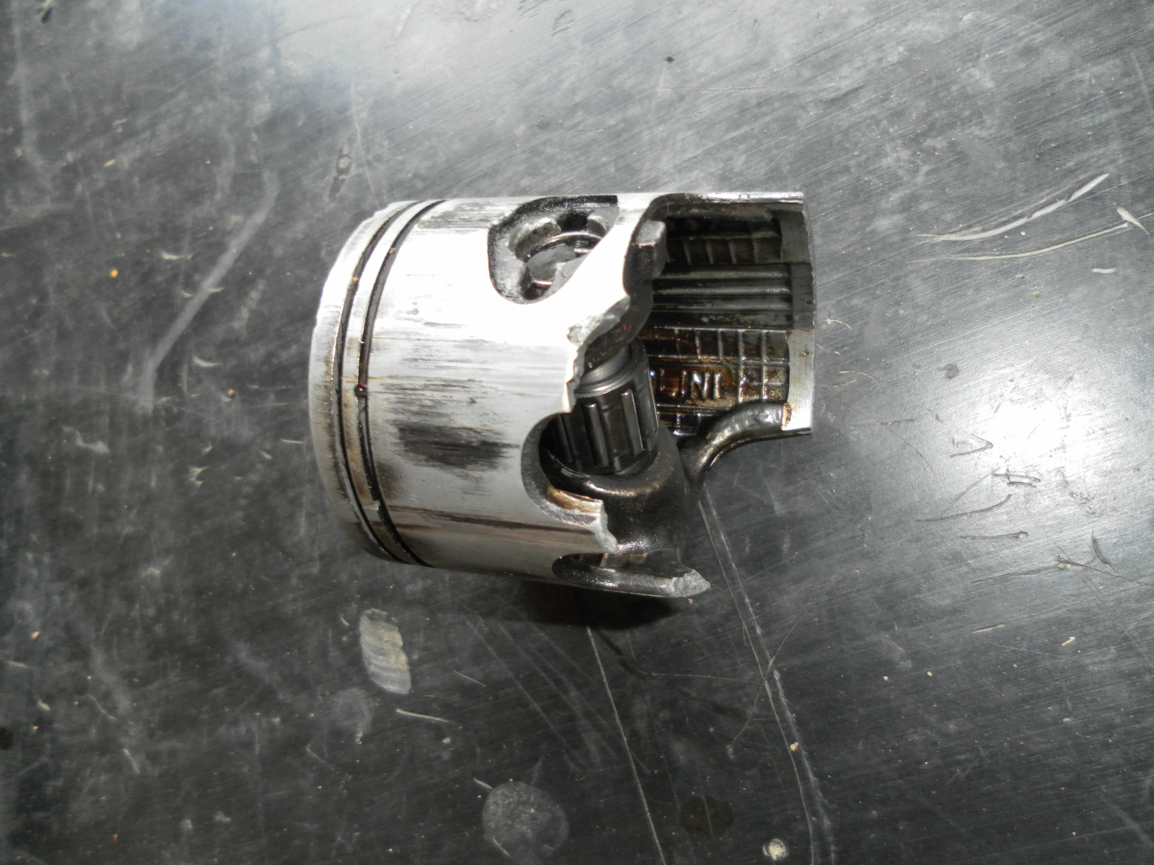

Zdravím :) Včera som dopratal domov Apriliu SR 50 ... (70ccm valec) Po rozobratí som zistil že piest bol ZLOMENÝ!!! valec sa javí byť v poriadku. Aký piest by ste mi odporučili? Ako zistím aký piest mám kúpiť?? Oplatí sa mi radšej celý kit objednať?? Prosím poradte mi kde mám kúpiť diely....ďakujem

a to sa stalo tebe alebo to nekdo takto zmontoval a predal ti to?
piest podla toho aky to je valec. mas tam nejake logo na nom?

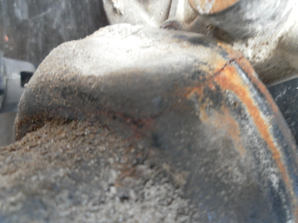

ja som to kúpil s tým že budem musieť vymeniť piest...príp. valec :) prikladám fotky valec je Polini...asi by sa mi oplatilo rovno valec aj s piestom pretože tento nevyzerá najlepšie..neviem či tadiaľ nepotečie aj voda...mám možnosť kúpiť športový valec Malossi MHR 70ccm aj s piestom za 100 eur...

kup liatinu malossi za 180 alebo s6 za 135 ak chces na tom aj normalne jazdit. k mhr budes muset kupit aj novu ojnicnu sadu a z toho ti vyplynu dalsie naklady atd. ten tvoj valec je v prdeli to mozes vyhodit cele jak je. to mas morini motor?
