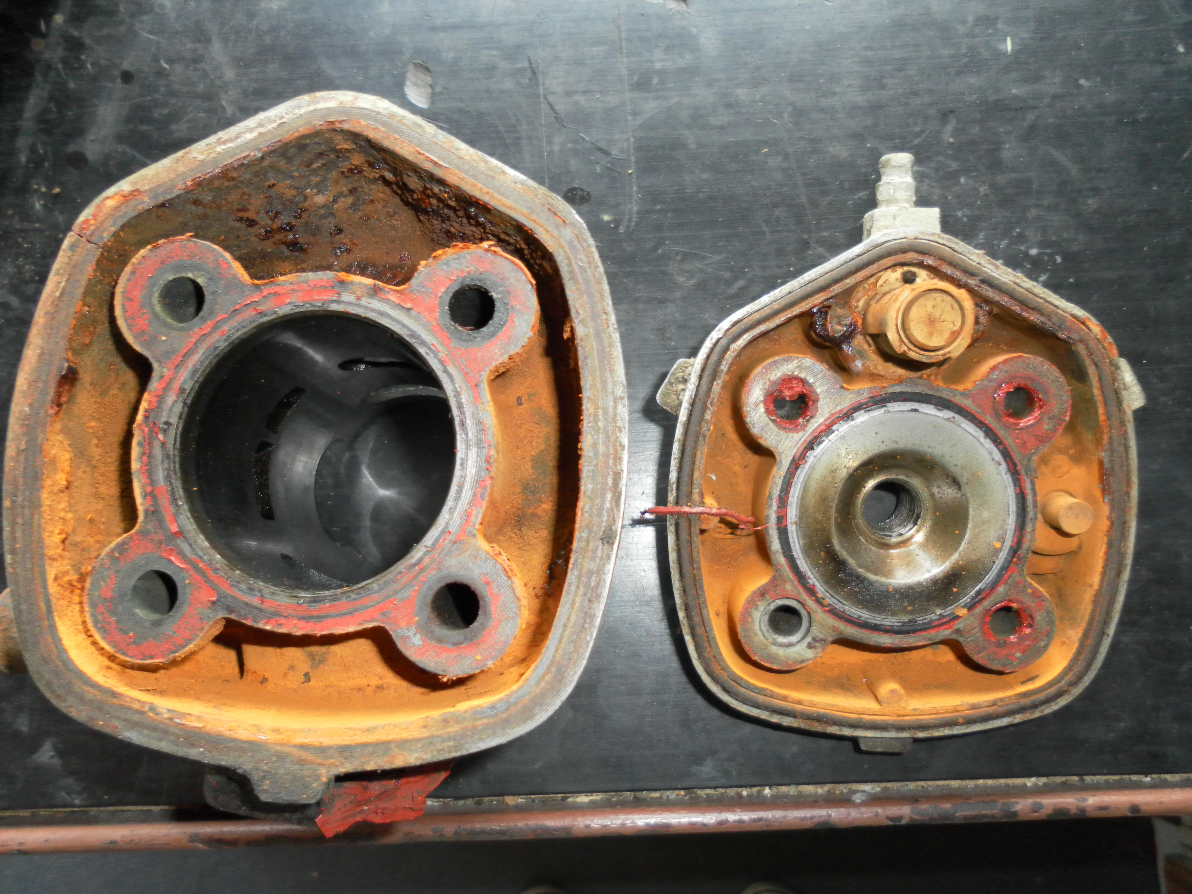

 Včera som dopratal domov Apriliu SR 50 ... (70ccm valec) Po rozobratí som zistil že piest bol ZLOMENÝ!!! valec sa javí byť v poriadku. Aký piest by ste mi odporučili? Ako zistím aký piest mám kúpiť?? Oplatí sa mi radšej celý kit objednať?? Prosím poradte mi kde mám kúpiť diely....ďakujem

a to sa stalo tebe alebo to nekdo takto zmontoval a predal ti to?
piest podla toho aky to je valec. mas tam nejake logo na nom?

ja som to kúpil s tým že budem musieť vymeniť piest...príp. valec  prikladám fotky valec je Polini...asi by sa mi oplatilo rovno valec aj s piestom pretože tento nevyzerá najlepšie..neviem či tadiaľ nepotečie aj voda...mám možnosť kúpiť športový valec Malossi MHR 70ccm aj s piestom za 100 eur...

Re: Výmena piestu. Aký pre môj valec???...
kup liatinu malossi za 180 alebo s6 za 135 ak chces na tom aj normalne jazdit. k mhr budes muset kupit aj novu ojnicnu sadu a z toho ti vyplynu dalsie naklady atd. ten tvoj valec je v prdeli to mozes vyhodit cele jak je. to mas morini motor?

Malossi sport aj Polini Sport su aj 50 aj 70ccm cenovo obdobne liatiny, (podla mna najkvlaitnejsie na trhu). alebo Polini Corsa (takisto existuje 50/70ccm), tiez iatina, ale vykonovo uz podobne ako ostatne znacky maju midrace Alu.Harantisko2 napísal:ale tie menované su 50ccm že?? a vieš mi poradiť nejaký obchod kde by som to mohol kúpiť? resp. kto by mi to zohnal? dik

najlepsie keby si poslal fotku skutra z pravej strany podla vodnej pumpy urcime aky mas motor

Mám Minarelli motor LC ... Model je to Aprilia SR 50 LC 97 ročník... takže idem surfovať a hľadať najlepšiu variantu v pomere cena/výkon ... keďže nechcem aby ma predbiehali nejaké čínany

tot http://shop.scooter-tuning.sk/product_d ... item_id=26 a k tomu si kup aj nove lozisko na piest radsej tusim nieje v baleni

Diki za rady  celý kit aj s ložiskom je už na ceste
