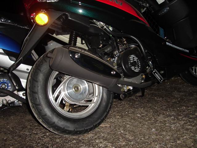

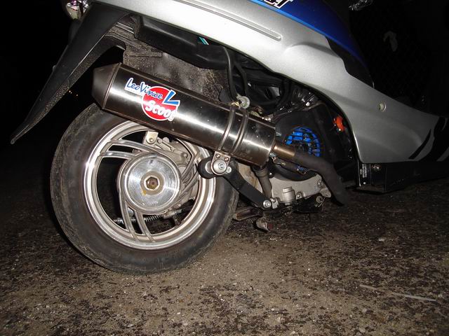

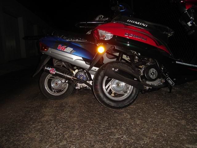

slubene foto nahodeneho leo vince laufu:
Prílohy
(74.38 KiB) 684 stiahnutí
(75.19 KiB) 684 stiahnutí

Na LV je to koleno original tak alebo je ohnute?
