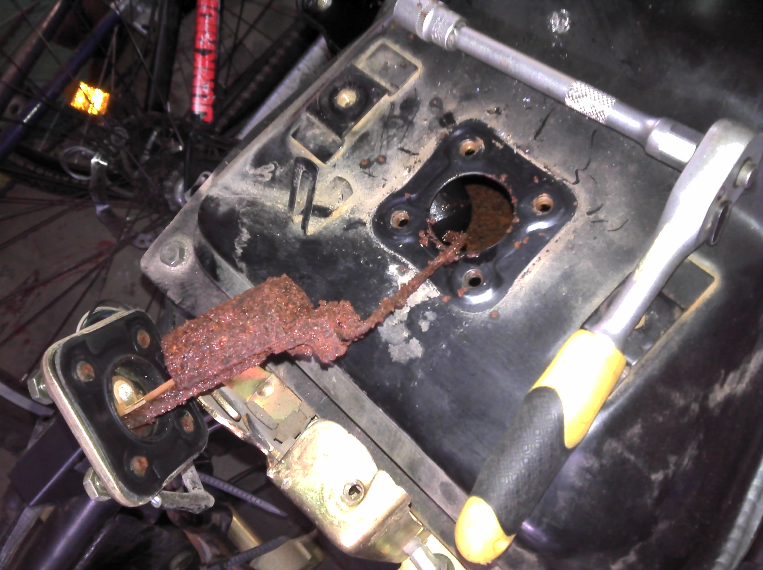

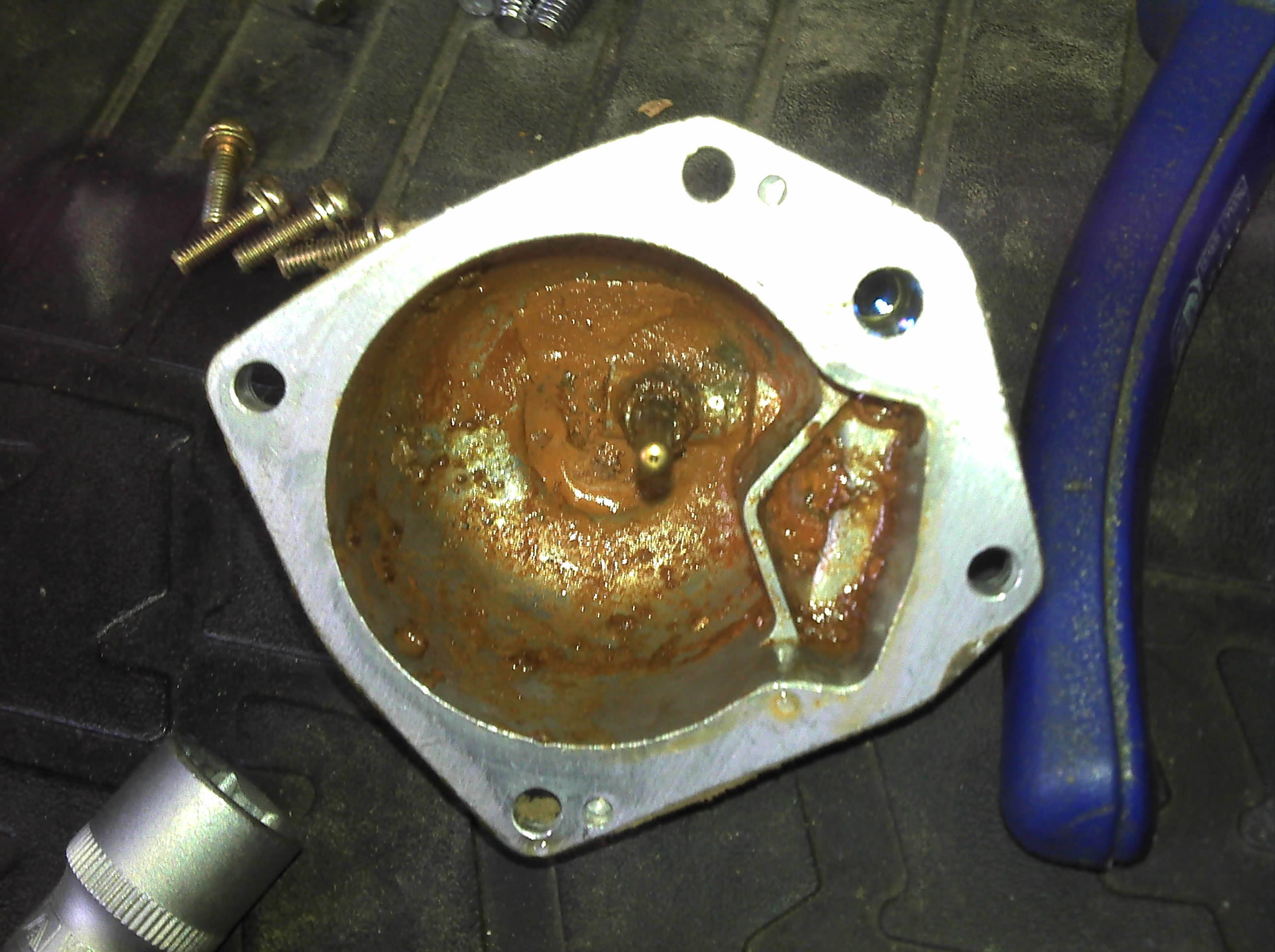

Pripajam foto v nadrzi mi nieco zhrdzavelo a ten sajrajt sa mi dostal do karbosa a nestartuje asi sa upchala triska nastastie sa to nezadrelo :)

Ano stalo sa mi niečo podobne.... Nádrž mi zhrdzavela a upchalo mi to palivový filter a po jeho výmene si to odniesol podtlakový ventil.... Aj keď tam bol filter tak aj tak sa ten sajrajt dostal do karbecu.... Nádrž som vybral naplnil matkami a poriadne obúchal, ale časom to začalo zase korodovať a odlupovať sa ta hrdza.... Kúpil som novu nádrž a mam pokoj.....

Inak nieje to len problém čínskej techniky....Toto sa stáva aj napríklad na mopede Korádo , čo mal nádrž spravenú ako súčasť rámu...priamo v hlavnej rámovej trubke je nádrž a tiež to zvyklo takto hrdzavieť pretože výrobca dajako nezvládol povrchovú úpravu vnútra trubky....Ale inak sa to dá riešiť tak ,že sa vnútro vybúcha od hrdze a následne po výplachu toho bordelu nejakým odmasťovačom a vyschnutí sa vnútro vyleje dvojzložkovým lakom epoxydového typa alebo dačo podobné čo je odolné benzínu....
A keď už sme pri tej kondenzácii ,na tú treba tiež špecifické podmienky ako sú rýchle striedanie teploty ...to pri uskladnení dakde garáži aj pri polročnom odstavení tiež moc nehrozí.....ale ak to mám aj dakde v garáži ale pritom z času na čas to vytiahnem do zimy na dvor a následne na tom povrčím a tým sa tam od tepla čo sála od motora ohreje aj nádrž a následne zas nechám na dvore vychladnúť a tak pár krát za sebou a pri tej prázdnej nádrži alebo že občas zo spodku ju neodkalím, a nevypustím ten sajrajt čo sa tam ukladá, tak je takéto dačo možné....alebo tam aspoň sem tam šupnúť kúsok welfobinu alebo denaturovaného liehu....A samozrejme číňan to búcha z obyčajného plechu bez povrchovej úpravy a len z vonka to potom šprcne dajakým lakom.Volakedy dávno keď ešte bolo všetkom len železné sa nádrže zvnútra napríklad fosfátovali ,a ten povrch potom bol odolnejší proti korózii. Alebo sa robili z pozinkovaného plechu.

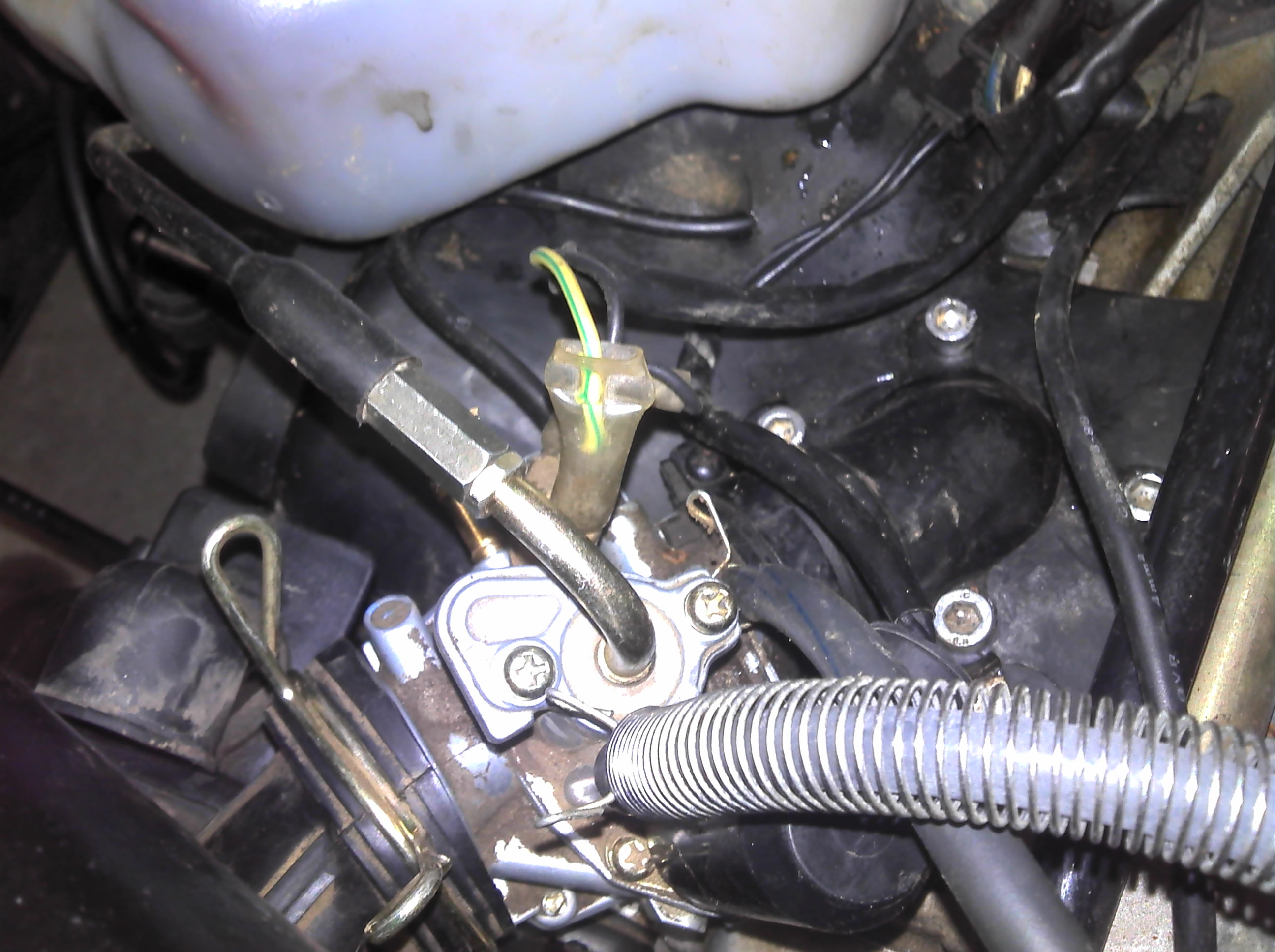

Lenze ja nemam hrdzavu nadrz pokial viem ale co čidlo co drzi plavak ale mozno aj nadrz ale nadrz je asi volaky plast alebo volaco take . Benzinovy filter bol hrazny tak som ho musel vymenit ale aj cez filter sa to dostalo upne pohode na skutry bolo pokazene zapalovanie tak rok satal potom sa opravil ale uz predtim zhrdzavel a nevedel som pricinu a az vcera som nato prisiel ale neviem co vsetko sa tam upchalo ci len tryska alebo co poslite mi sem link ako rozobrat karbos lebo mal som to rozobrane ale este neviem co je co a som to len cistil .

... na fotke to vyzera ako emulzia na plavaku - ale ta plechova nadrz je na dve veci - uz aj ja som susedovi riesil hrdzavu nadrz - nastastie som mal doma jednu OK ...

Dnes som ju cistil asi kilo hrdze som znej vybral... Neviete co moze byt upchate v karburatore ked mi nejde do skutra benzin ? A ako vycistim trysku ked ceznu neprestrcim ani spendlik ?

Sítko na vstupe pred ihlovým plavákovým ventilom....alebo ventil samotný???

Tak chod postupne od nádrže od toho sajrajtu bude zasrané všetko daj dole podtlakový ventil rozober vyčisti chod dalej ak tam máš prietokový filter na hadičke ten kúp rovno nový to 1-2€ ťa nezabijú dalej daj dole karbec dj dole plavakovu komoru rozober čomsa dá vyťiahni plavák ihlový ventil tam to dôkladne do čista vypláchni a teras! Tryska sa nikdy nečistí špendlíkom ani ničím čím by si ju mohol poškriabať daj ju do benzínu a tvrdým štetcom prešpáraj ale ničím kovovým! Tak isto aj volnobežnú a ostatok karbu emulznú trubičku a spodok plavákovej komory potom si daj na prívod benzinu hadičku skontroluj funkciu ihloveho ventilu či dobre tesní zdvíhaním plaváku hore a dole, nadstav správnu hladinu zlož naťiahni benzín a štartuj a potom samozrejme nadstaviť zmes a volnobeh možno som na niečo zabudol ale hadam nie vela zdaru ... :)

DAKUJEM za rady dnes sa asi pustim do toho filter som daval novy Este tam nic menu nabehane ten stary bol cely zaschnuty hrdzavy aj ked tam je Len plast a papierovy filter :) a cistil som samotnu trysku
